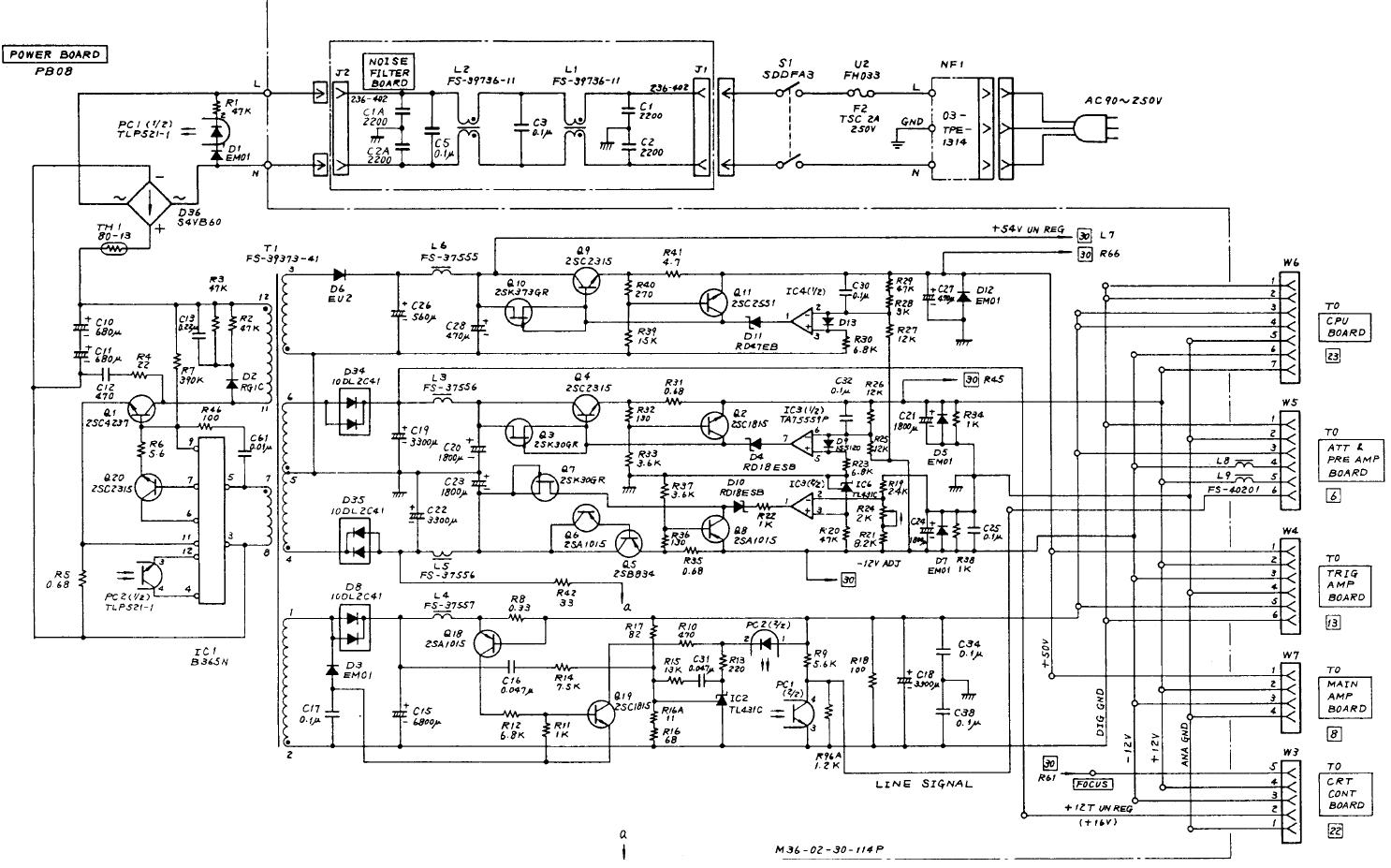

Egy rossz tápegységet szeretnék megjavítani. A Trafó adott maximum 100W körüli teljesítménnyel. A tápegység vezérlése elhalálozott, vezérlés ismeretlen. Ha jól néztem a +5V ot figyeli. Tudnátok ajánlani egy kapcsolást? Kár lenne ezért eldobni a műszert. Rajz ismert részét mellékeltem. Előre is köszönöm a segítséget.

(#) Kocska válasza lorylaci hozzászólására (») Ápr 22, 2011 /
Köszönöm a tippet. Körülnézek, majd megnéznéd az összeollózott rajzot, hogy ugyan működőképes e? Szerintem kivitelezhető, a visszacsatolás adott, elvileg működhet. Még valami jó tanács, mire figyeljek?

(#) lorylaci válasza Kocska hozzászólására (») Ápr 22, 2011 /
Én feleslegesen bonyolultnak találom. Én a +-12V-ra szimpla stabkockákat használnék (ahogy nézem max 1-1A terhelése van a stabilizált részeknek, annyit a TO220-asok símán tudnak).
A másik dolog hogy bipoláris tranzisztorra, mint kapcsolóeszköz, nem csinálnék SMPSt.
Meg az mondjuk nem esik le, hogy az egyik opto minek figyeli a hálózati feszt (és onnan visz egy line signal-t), de ezt gondolom a készülék használja valamire.

(#) Kocska válasza lorylaci hozzászólására (») Ápr 23, 2011 /
Egy oszcilloszkóp tápegysége, nem véletlenül ilyen bonyolult. Azt figyeltem meg, ugye gyakrabb az hogy el sem indul. De ha a a multiméterrel rábökök a kapcsoló tranzisztor C lábára akkor elindul. Mi lehet a gond? Jó kis műszer szeretném megjavítani.
(#) kadarist válasza Kocska hozzászólására (») Ápr 23, 2011 /
Szia4
Az R7 nem nyúlt meg a primer oldalon?
(#) Kocska válasza kadarist hozzászólására (») Ápr 23, 2011 /
Szia.
De igen. megnyúlott egész a végtelenségig. Pedig úgy rémlik mikor nekiálltam a javításnak végigmértem a telesítény ellenállásokat. Regélem csak kimaradt, nem most szállt el. Eddig 2x indult el rendesen a szkóp akkor minden ok volt vele. Most ha el is indul a kapcsoló tranyó melegszik. Teljesen homályos az ernyőn a kép. Kutatok ellenállást és jelentkezem. Köszönöm a tippet
Csere után minden egyes alkalommal indul. Már csak a +12V nem ok. Megpróbálom csak magát a tápot méricskélni.
Trimmerpotival tudsz állítani, vagy a szokásos elkókiszáradás szokott még gondot okozni. És mennyire nem ok a +12V?
Ahogy néztem csak a -12V tudom potival állítani. Elkócsere megvolt. Terheletlenül minden feszültség megvan. Terhelés teszt most jön.

(#) Kocska válasza Kocska hozzászólására (») Ápr 23, 2011 /
A +50V jó értékű? Mert oda is be van kötve a 12V-os szabályzás.
Igen 50,4V ha jól emlékszem. Próbaképp lehúztam nem kötöttem be a bemeneti panelt. Így tudja tartani a 12V ot megjelennek a kurzorok, az elektronika elvileg jó. Nem lehet csak az a gond, hogy a Q9, Q4 helyett valami más van bent? A 2SC2315 nek 500-1000 a bétája. Esetleg valami darlingtonnal nem lehetne kiváltani? Ma már nem szedem szét, holnap megnézem milyen típusú tranzisztorok vannak bent.
Próbáld ki Darlingtonnal. Végső esetben valami jópofa stabkockát is beépíthetsz.

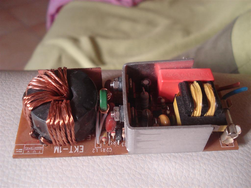

(#) Doncso hozzászólása Ápr 24, 2011 /
Sziasztok, lőttem egy ilyen kis spot előtétet, egész jó kis kütyü, 12v-7A-t tud. Gondoltam csinálok belőle egy weller trafót, mert pont 2 párhuzamos szekundere van, ezt sorosítom majd. Viszont úgy gondoltam kicsit kisérletezek vele, ilyen általános felhasználásra megcsinálom, ehhez behúzom sprintbe a nyák tervét, ha érdekel valakit, felteszem majd. Jó mert nincs benne vezérlő IC, teljesen fióktakarítós alkatrészekből van. Ilyen apró tápnak szerintem szuper.
