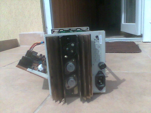

(#) gazszeres válasza Doncso hozzászólására (») Ápr 25, 2011 /
Köszönöm a válaszokat.
Pár fotót készítettem" betyár" vacak minőségben; telefonnal. A nagy tranzisztorokat megtaláltam, egyet ki forrasztottam és az utasításnak megfelelően kimértem.
Eredmény: E-B közt egyik irányban 760 a másikban 850 ohm, B-C közt 766 és 900 ohm, E-C mindkét irányban 9 ohm. mindhárom tranzisztor ezeket az értékeket mutatja.
Ha jól sejtem ezek elszálltak, de megerősítést kérek.
Típ: 2N3055 ( ST microelectronics gyártmány).
Sokat olvasok itt, de én inkább a gázos fórumokban vagyok otthon.
(#) frecsko válasza gazszeres hozzászólására (») Ápr 25, 2011 /
Szia.
Ha az E-C mindkét irányban vezet akkor az a tranyó elfütyülte a "sirató dalt". 9 ohm, akkor rövidzárba égett és ezért füstölt el az emitter ellenállásod, ahogy Doncso mondta.

(#) Doncso válasza gazszeres hozzászólására (») Ápr 25, 2011 /
Próbáld meg így bekapcsolni, elvileg működnie kell. Ha jó, akkor cseréld ki a füstölt ellenállást meg azt a tranyót, és készen is vagy.

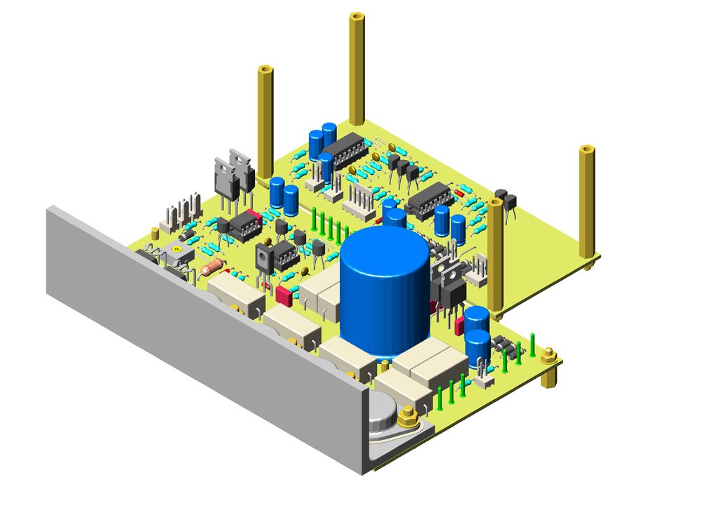

Nagyjából készen vagyok a tápegység újabb, és szerintem jobb változatának a panelterveivel. Vannak alapvető változások, és apróságok is. Ezek vázlatosan a következők.
1. A TO220-as tokozású FET-ek eltüntek az áteresztő fokozatból. Helyettük 4db TO3-as tokozású tranzisztor került be, amit továbbra is egy FET hajt meg. Nálam durván nem vált be a „kicsi” tokozás, nem javaslom senkinek az alkalmazását. Az adatlapokon lévő gigantikus áram és teljesítményadatok megtévesztőek.
2. Az emitter-ellenállásokat 5W-osra cseréltem. Erre nem lett volna szükség, de ilyenem van bőven, ezért most elhasználok belőlük néhányat. Akinek 2W-os van kéznél, nyugodtan berakhatja, az is elég bele.
3. A hőfigyelő rész teljesen átalakult. Proli007 tervezett egy összetettebb kapcsolást, ami pontosan az elképzeléseimet valósítja meg. 35°C körül 5V-ot kap a ventilátor, amitől szépen lassan forogni tud. Aztán ahogy nő a meleg gyorsul, méghozzá nem lineárisan, hanem előbb lassan, majd a végén már egészen hirtelen. 65°C nál már teljes tápról forog, és kicsivel följebb kapcsol egy relét, amit bármire használhatunk. Indíthat újabb ventillátorokat, vagy beavatkozhat biztonsági kapcsolóként stb.
4. A nyákhoz való csatlakozásnál NSL „sortüskéket” választottam. Ezeket eddig nem használtam, remélem nem lesz gond a megbízhatóságukkal. Ugyanezt a sorozatot alkalmazom az előszabályozó panelján is, ahol most még egyenes változat van, de úgy alakítottam ki, hogy a 90°-os is elférjen, mert ha lehet kapni, akkor az még praktikusabb oda.
5. Az előszabályozó is teljesen átalakult. Mivel új panelt kellett csinálni az elhelyezés miatt, ezért Proli007 „átpolarizálta” az egész rajzot, ami alaposan megváltoztatta a felépítést. Így most már ennek is a pozitív a közös pontja, tehát ha akrjuk közösíthetjük a tápegységgel. Illetve kapott egy „LED-oszlop” kijelzést, ahol az oszlop magassága mutatja az éppen aktuális fokozatot.
6. A relék helye még bizonytalan bennem, ezért azok most tüskesorral csatlakoztathatóak. Nem tudtam eldönteni itt a panelon célszerűbb-e őket elhelyezni (elférnek itt is a kondi másik oldalán kényelmesen), vagy inkább a trafó mellett lenen jobb helyük, és már csak a kapcsolt szekundert hoznám a labortáphoz.
7. A szerkezeti kialakításban is próbáltam egy kicsit ügyeskedni. A Két panel egymás fölé rakható, amihez direkt vannak kialakítva rögzítő helyek, de nem a szokásos módon, hanem szembefordítva. Az alkatrészek egymás felé néznek, így számomra sokkal egységesebb az egész. Ez a kialakítás így elég szellős, illetve külön gondoltam arra is, hogy sem a természetes függőleges légáramlásnak, sem a vízszintes kényszerkeringetésnek ne jelentsen akadályt.
Ez a konstrukció még nincs kipróbálva, csak a tervezés szintjén van. A tápegységet nagyon alaposan teszteltem, de a többi kiegészítő még ezután kerül sorra.
Akinek van valamilyen praktikus észrevétele, ötlete vagy javaslata, az mondja el.
(#) elektromos válasza Alkotó hozzászólására (») Ápr 26, 2011 /
Milyen progival készítetted a 3d-s grafikát?

(#) saraha válasza elektromos hozzászólására (») Ápr 26, 2011 /
Én úgy tudom,hogy Auto Cad-el csinálja az ilyen látványterveket.
(#) elektromos válasza saraha hozzászólására (») Ápr 26, 2011 /
Ezért volt furcsa nekem, mert pár 3d-s látványtervet láttam, de ez nem hasonlított egyikre sem.
(#) vicsys válasza saraha hozzászólására (») Ápr 26, 2011 /
Eagle 3D-vel vagy Google SketcUp-pal készült.
Szilva mester PICKIT2 klónja Eagle-lel: Bővebben: Link
(#) saraha válasza vicsys hozzászólására (») Ápr 26, 2011 /
Az Alkotóé az biztos,hogy nem mivel mikor gépésztechnikusként melóztam akkor igen sokat rajzoltam acad-al! Na ez meg pont olyan...
Ámde itt van...
Egyébként az Eagle-lel készült nem rossz ...
(#) Alkotó válasza vicsys hozzászólására (») Ápr 27, 2011 /
Én nem tudok versenyre kelni a célprogramok funkcióival, nem is ez a cél. Az Ő 3D-s szimulációik általában sokkal életszerűbbek, van bennük színhelyes ellenállás, felületi feliratok, és sok más egyéb "hasznosság", ráadásul szinte automatikusan készülnek, nem kell velük külön dolgozni, de mégis mindig szembetaláltam magam olyan korlátozással, ami zavart.
Részben ezért választottam a "saját utamat", ami funkcionalitásában természetesen elmarad a nagyoktól, de gyakorlatilag semmilyen korlátot nem jelenet.
És ha már szóba került, akkor számomra szintén fontos szempont, hogy az EAGLE szimulációja igényli magának a programnak a használatát, ami nekem sehogyan sem tudott megfelelni.
