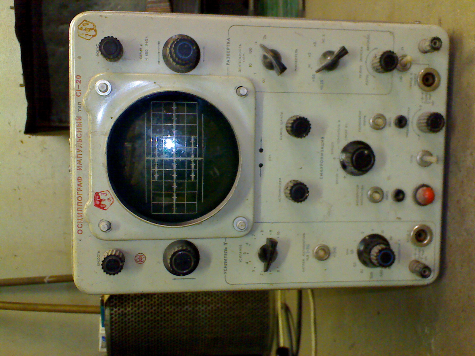

A minap kaptam egy régi elektron csöves szkópot. Legnagyobb meglepetésemre működik, és minden jó rajta. Potik nem kontakt hibásak, fényerő is van, be is fókuszálható, és a szinusz jele is egész elgadható. Persze újra kellene kalibrálni (ebben ha valaki tudna segíteni, az jó lenne). Rakok fel pár képet róla, lehet nosztalgiázni
Az SZ1-20 jó kis orosz impulzus szkóp, a Silkához is rendszeresítve volt (többek között). Strapabíró katonai kivitel, erősítő építéshez is tökéletes. Már nagyon régen dolgoztam vele, de úgy emlékszem kalibráláshoz van benne egy 100 Khz-es kvarcoszcillátor, aminek a jele négyszögesítve ki van vezetve valahova, vagy be lehet kapcsolni közvetlenül az Y bemenetre. Szerintem köss rá ismert (pontos) jelsorozatokat és vesd össze idő és amplitúdó szerint a leolvasott ernyőképpel, nem biztos, hogy állítani kell benne.

köszönöm a választ Azért gondoltam, hogy állítani kellene, mert az amplitúdó kb 1V tal kevesebb, mint a bemenő jel amplitúdója. (multiméterrel mértem, nem olcsó piaci darab) Frekit még nem mértem vele, mert nem volt sok időm próbálgatni, majd ma.
