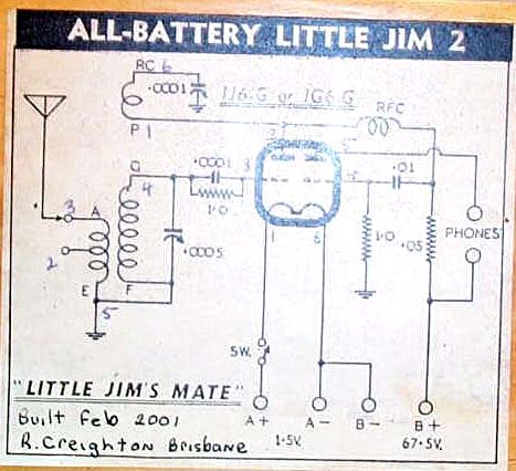

Megkérnék valakit, hogy mondja el hogyan is működik az alábbi "twinflex" audionban az erősítés (hogy mi miért van, illetve nem értem hogy pl h a rezgőkör miért nincsen a katóddal összekötve).

Ha az anódtelep negatív pontját földeled akkor működhet. Hogy a rajz miért nem korrekt az rejtély. lehet hogy természetesnek veszik a földpont létét. Igaz aki jam-ot ír dzsemmet mond és közben lekvárra gondol, nem biztos hogy korrekten rajzol.

A rajzon egy egyszerű telepes üzemű visszacsatolt audion kapcsolás van, kiegészítve egy hangfrekvenciás fokozattal. Nyilván az A-; B-; testre van kötve, csak külön nem jelöli a rajz. Az antennatekercs 3,2,5 induktív csatolásban van a rezgőköri 6,5 tekerccsel (mint transzformátor). Itt csatolódik be az antenna csekélyke jele. Az állomásra hangolás a rezgőkör 500 pF-os forgókondenzátorával valósul meg. Az első csőfél kétszeresen van kihasználva, egyszer mint nagyfrekvenciás erősítő, másodszor mint rácsegyenirányító (audion). A 100 pF-1 M-os csatolótagon keresztül nagyfrekvenciás rezgések kerülnek a trióda rácsára, az felerősíti azokat(az 1 M ellenállásnak fontos szerepe van, enélkül a cső lezárna). A rácskondenzátor és a nagyértékű rácsellenállás teszi lehetővé az első csőfélnek a rácsegyenirányítás megvalósulását. Az 1,6 visszacsatoló tekercs úgy van bekötve, hogy pozitív visszacsatolás valósuljon meg, ennek mértéke finoman a 100 pF-os forgókodival szabályozható, ez egyben a hangfrekvenciák útját is lezárja. A hangfrekis erősítő felé a nagyfrekvencia útját
az RFC rádiófrekvenciás folytó állja el. A visszacsatolást úgy kell beállítani, hogy a legnagyobb legyen az erősítés, ez közvetlenül a fütyy (begerjedés) előtt van. A felerősített nagyfrekvencia így ujra a trióda rácsára kerül, már akkora jelként, ami egyenirányítás után (100 pF-1M-első trióda, mint rácsegyenirányító) vezérli a második triódát a folytón és a 10 nF-os csatolókondin keresztül. Az első trióda az 50 K-n, a második a fejhallgató tekercsén keresztül kap anódfeszt.
Köszönöm a részletes leirást! Egy részletet kivéve minden világos: a 100pf-es forgókondin miért, nem jut át a hangfrekvenciás jel?
100 pF a hangfrekvenciának (itt pár kHz) leküzdhetetlen akadály. A kondenzátorok átvezetése frkvencia és impedancia függő (az őt meghajtó generátor impedanciája és az őt terhelő fogyasztó impedanciája is befolyásolja az alkalmazható kondenzátor értékét). Az átvezetés a frekvencia csökenésével csökken, növekedtével nő, egyenáramnál szakadásként viselkedik, végtelen nagy frekvencián rövidzárként. A fenti kapcsolásban 100 pF pár kHz-en szakadás. Ezen alapszik a különböző 'C'-t is tartalmazó szűrők működése is (RC,LC-mint itt is,RLC stb), valamint a rezgőkörök is ezt használják ki.
