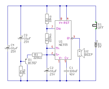

(#) blackdog válasza proli007 hozzászólására (») Ápr 26, 2011 /
„Szellemes ez az 555-ös megoldás is.”
Ezek szerint, ha így hagyom akkor sincs semmi gond.?
Megpróbáltam átrajzolni úgy ahogy mondtad, de nekem úgy nem világos a működése.
Ezt meg most nem szeretném egyenlőre szétszedni mert működőképesnek tűnik. Egyenlőre bírja a strapát a hűtőben próba panelen is.
Azért kíváncsi vagyok a te változatod rajzára is.

(#) proli007 válasza blackdog hozzászólására (») Ápr 26, 2011 /
Azért kicsit fáradozhattál volna vele..
üdv! proli007
Fáradoztam és én is hasonló képen rajzoltam át, de nem értem akkor sem.
Én az eredeti kapcsolásomba azért tettem be a Q1 tranyót, hogy amikor sötét van akkor az IC egyáltalán ne kapjon feszültséget.
Mikor világos van akkor egy csippanással jelzi, hogy bekapcsolt és elindul.
A D1 dióda azért kell, hogy magas szinten valóban csak csippanjon egyet és a potival lehet állítani a csippanás hosszát.
A jel valahogy így néz ki:
˙___˙___˙___
Az ellenállások és kondik értékét kikísérleteztem mert sajnos a tudásom még nem áll ott, hogy mindet előre kiszámoljam.
Vagy az én kapcsolásomban elegendő a Q2, R5, R7 és elkó módosítása?
Bocs az akadékoskodásért csak kíváncsi természet vagyok
üdv.: BlackDog
