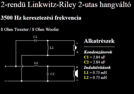

Helló mindenkinek. Szeretnék csinálni két Videoton-alapú hangdobozt. Ezt néztem ki mély sugárzónak és ezt néztem ki magasnak. Neten találtam egy hangváltó tervezőt és a csatoltam egy képet a tervezett hangváltóról. Doboznak írta hogy 22 literes bass reflex kell, úgyhogy 35cm magas, 25cm széles és 26cm mélynek terveztem, csak a reflex cső méretét nem tudom. Ha valaki megnézné, hogy nem-e szúrtam el valamit, azt megköszönném. Köszönöm!
