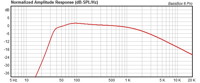

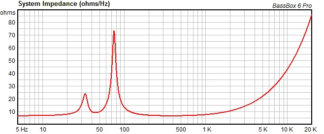

Feltelepítettem a BassBox programot. Mivel annyira nem értek hozzá, csak annyit látok, hogy 90 literes B-reflexben mélyre megy, nem emel ki annyira 90Hz környékén, viszont kisebb dobozban egyre nagyobb a kiemelés. Reális lehet ez a térfogat vagy nem így kell megközelíteni a dolgot? Vagy ilyen nagy dobozban csökken a terhelhetőség? És mivel magasat nem tudok nagyon drágát venni, melyik a legnagyobb frekvencia ahol már vágni kell?
(#) ptesza válasza alexride hozzászólására (») Júl 2, 2011 / 1
Ezzel nem fogsz mélyre menni. Inkább zártba tenném. Mire akarjátok használni?

(#) ptesza válasza alexride hozzászólására (») Júl 3, 2011 / 1
100 literben 50 Hz-re hangolva elérheti a 40 Hz-es F3-at. Persze egy jókora kiemelés itt is van. 80-100 Hz ig kb 6 dB , ami kifejezetten uralkodik majd a hangképben.Búgós hangja lesz.
Ez azért van ezeknél a hangszóróknál ,mert az érzékenységet próbálják az egekbe feltolni. Van egy egyensúly amit el kellene érni. Ha egyáltalán ezek mérések és nem kamu adatok.

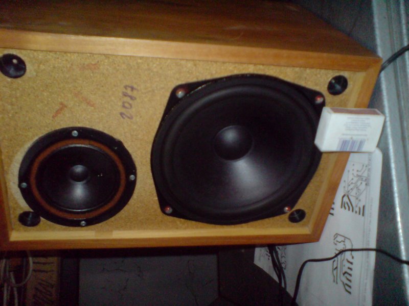

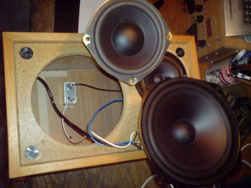

(#) Gery válasza lamalas hozzászólására (») Júl 4, 2011 /
Zárt, talán gyári mert van rajta címke is, amúgy így kaptam. Íme pár kép hátha az többet segít:
(#) lamalas válasza Gery hozzászólására (») Júl 4, 2011 /
Ennek nem art ha teszel bele valami csillapito anyagot. Vatta is megteszi ha nincs mas, de van olcson muszalas paplantolto anyag illetve zart doboz eseten a gyapju megjobb (nem koltozik bele a moly). Hasznalhato az epitoipari kozetgyapot is, belso csillapitasra talan az a legjobb.

(#) Gery válasza szabi83 hozzászólására (») Júl 4, 2011 /
Összességében nem rossz, csak elég ramaty állapotban volt, pl fújta a levegőt az illesztéseknél stb... Azt szilikonnal megoldottam(legalábbis remélem jó lesz), és ha már neki álltam meg szét van szedve, amit lehet kijavítok rajta.

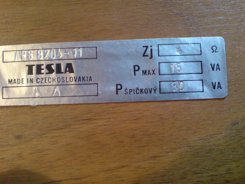

(#) gabor80 hozzászólása Júl 5, 2011 /
Egy kérdésem lenne.
Egy 150 w körüli hangfalba szeretném kicserélni a régi HD 6,5-es magast, de sokan írták más fórumokon is hogy a Sal és a MNC dómok elég gagyik, ezért Hivi x1 et tennék bele, viszont több Hivit néztem és mind 15 w teljesítményű, míg a kommersz (Sal stb) 100 w körül vannak. Ezt hogy lehet beletenni egy ilyen teljesítményű falba, előtét ellenállással, vagy bírni fogja nélküle?
Vagy ha nem mit tegyek helyette?
kösz
(#) Beatmaster válasza gabor80 hozzászólására (») Júl 5, 2011 /
hidd el, SAL ugynevezett 100W-os hangszoroi 40W felett képesek elfüstölni. Nemtudom, milyen minőségű ez a Hivi, de képzeld el, hogy nekem is vannak itthon öreg Tesla mélyek és magasak egyaránt. A 15W-os mélyre bátran ráengedhetek 50W szinuszt, nemhal meg tőle, a magas ugyanúgy.
Az előtét ellenállás pedig nemjó, mert a hangerő nemlesz nagyobb attól, hogy az ellenálláson elfűtöd a maradék teljesítményt, nembeszélve, hogy hatalmas teljesítményű ellenállásról beszélünk, ami hatalmas méteretekkel jár.
Szerintem mérd le, mekkora teljesítmény jut arra a magas hangszóróra azon a max kivezérlésen, amin hallgatni szoktad, és aszerint helyettesítsd. 100W-os hangfalban korántsem biztos, hogy 100W-os magasak lennének.

(#) ptesza válasza gabor80 hozzászólására (») Júl 6, 2011 /
15 W szinuszt bir ki ,abban a sávban ahol működnie kell. Zeneiben az 30 W. Az érzékenysége 95 dB, míg a mélynek kb 90 szokott lenni jó esetben. Ezt mindenképpen vissza kell fogni egy soros ellenállással ,de még jobb ha egy L-PAD -ot méretezel elé.
Ha ezt elolvasod meg fogod érteni.

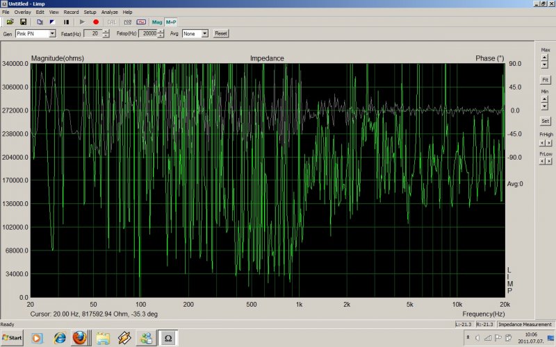

Sziasztok megépítettem a Ptesza féle mérőkábelt de nem tudok vele mérni mert egyenes vonal helyett mindenfélét rajzol ki mind a kettő laptopomon mit tudok ezzel csinálni hogy tudja impedanciamenetet mérni?
(#) lamalas válasza zitzaki hozzászólására (») Júl 7, 2011 /
Feltetelezesem szerint a kovetkezo lehet a problema: a laptopok hangkartyajaban altalaban 1 kimenet (fejhallgato) es egy bemenet (mikrofon) van. Az adott merokapcsolas viszont nem hasznalhato ilyen hangkartyakkal. Nem a merokapcsolassal van a baj hanem a hangkartyaval. A laptopok egyszeru, primitiv hangkartyaja nem hasznalhato meresekhez. Kellene egy kulso hangkartyat venned aminben normalis line-in es line-out csatlakozasok vannak.
Tehat nem a Limppel mint szoftverrel van a baj. LspLAb-al sem fogsz tudni normalis mereseket vegezni a hangkartya korlatai miatt.

Nekem egy Acer 5740G típusú laptopom van, és eddig ezzel a laptoppal mértem a legegyenesebb és legzajmentesebb impedanciákat, szóval ebben a hangkártya nem olyan rossz szerintem.
zitzaki:
Ha a mérőkábel két végét, amit a hangszóróra csatlakoztatnál, rövidre zárod nulla ohmot kell mérned.
Persze a windows hangkeverőjén le kell némítanod a hangkimeneten kívül mindent!
(#) zitzaki válasza punkkazy hozzászólására (») Júl 7, 2011 /
Amugy ha kihuzom a mérőkábelt akkor is ezt az összevisszaságot jelzi ki.
Akkor feltehetoen szoftveres beallitasokkal lesznek gondok.
