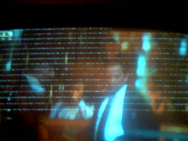

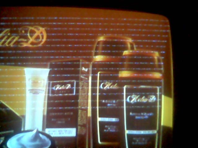

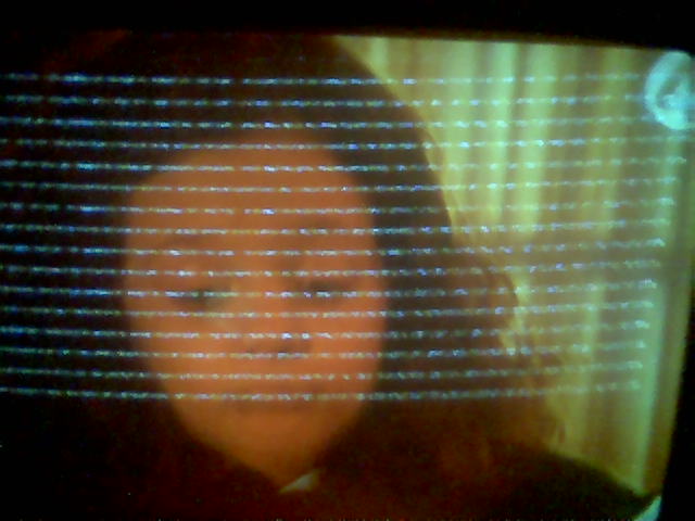

Sziasztok uj vagyok az ellektrónikában meg az oldalon is de van egy videoton _ts4320sp olyan hogy ráraktam a kábel tv re és rá két napra be csikozodott a kép de nem minden adon mintha rá atam volna a g2-t csontra de hiába veszem le ugyan olyan de monták hogy cseréljem ki . Merre keresem a hibát? valaki segitsen elöreis köszi.

(#) petyus190 hozzászólása Ápr 27, 2011 /
Sziasztok az elözö kérdésem re van e valami megoldás?
(#) kadarist válasza petyus190 hozzászólására (») Ápr 27, 2011 /
Mutasd meg a csíkjaidat!
(#) petyus190 válasza kadarist hozzászólására (») Ápr 27, 2011 /
Küldök több képet is.
