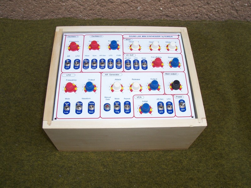

(#) st3 válasza Dióda hozzászólására (») Jan 28, 2006 /

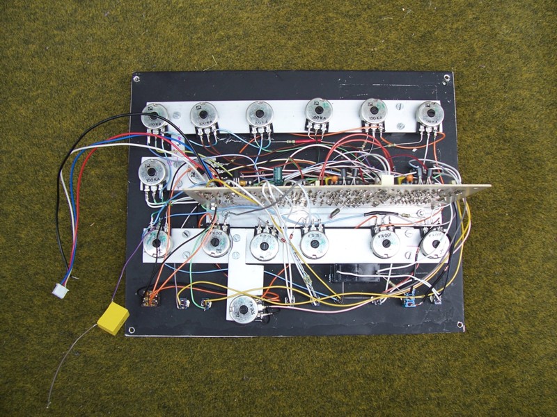

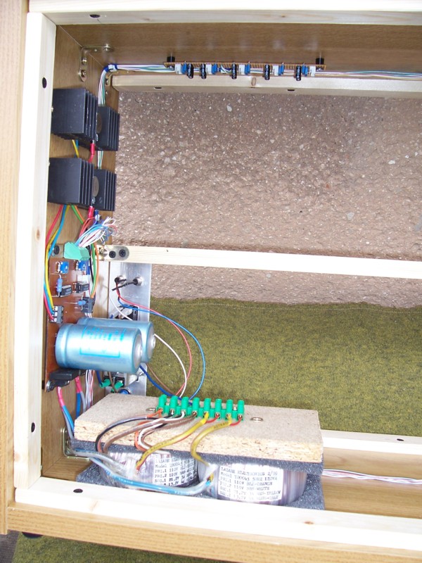

Találtam régebbi képeket...
Ez egy effekt szintetizátor kívülről ill belülről.
Meg egy nagyobb gépem tápja.
Szerzek egy fényképezőgépet.
st

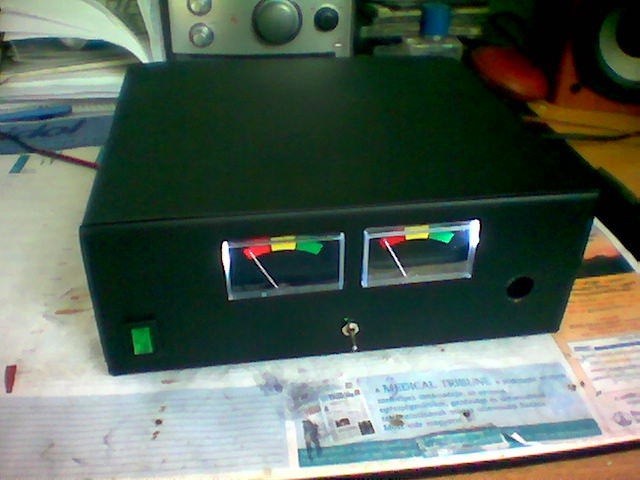

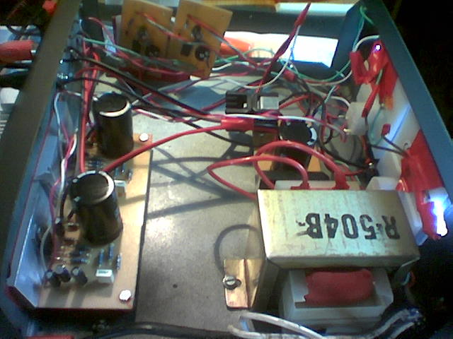

Ugye be lehet rakni mégegy félkész képet??!!
Már csak egy hangerőszabályzót kell belerakini és feliratozni. Belűlről nézve elég nagy a rendetlenség, de müködik:

Na kérem, úgy látom a végfok panelokat szépen megcsináltad... A doboz is jó lesz... Kár volt elrontani ezt a trendet egy kusza drótozással! Tessék összefogni kötegbe a madzagokat
(és akkor nem irogatnak majd ilyeneket)
Tehát: félkésznek jó! Csakígy tovább!
(#) Dióda válasza isamisa hozzászólására (») Jan 29, 2006 /
Nézzenek oda elsőre milyen ügyes!
Remélem nem búúúúúúg?
Testelésekre odafigyeltél?
(#) isamisa válasza Dióda hozzászólására (») Jan 29, 2006 /
Igen, figyeltem. El van szigetelve a doboztol. :yes: Nagyon jól szól a méretéhez képest. Természetesen kötegelve lessz csak még ellenörzők mindent hogy jól mükszik. Persze a Depre müszer skáláját is ki szeretném cserélni..

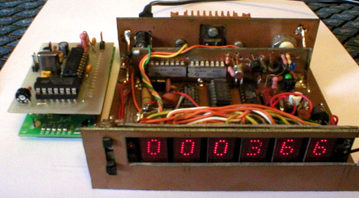

Nekem is van félkész motyom...Itt van pl a frekimérő:
egymásmellé tettem a ledes és a LCD-s változatot. A ledesnek kéne egy tető meg lekéne fújni feketére...(asszem ezeket is felrakom a lapomra, olcsóért)

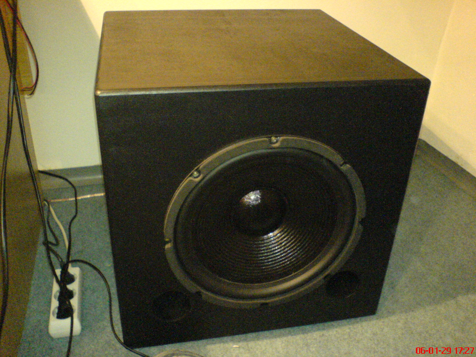

(#) isamisa válasza vicsys hozzászólására (») Jan 29, 2006 /
Akkor mégegy kép.
Ezt a mélynyomót úgy egy éve csináltam. Egy 30centis Somogyi van benne. Kb 68 literes. A doboz 19mm-es rétegelt nyírfábol van ami sokkal jobb merevséget ad mint az MDF. Na megpersze szerintem igényesebb is.
Miellőtt valaki megijedne a festés miatt (tudom ez sokak szerint felér egy gyílkossággal) nem egy egyszerű fekete festék. Egy Finn gyártmányú, Vinha nevű vízbázisú fa festékről van szó ami beszívódik a fába és a rugalmasága nagyságrendekkel jobb mint a műanyag alapú festékeké. Faragasztóval és úgynevezett kekszekkel van összerakva a doboz, persze szilikonnal szigetelve. Csillapítóanyag nics mert a mélyhangokknak az úgysem használ.
A Somogyi miatt nem megy elég mélyre de ez csak egy kiegésszítés a kis Sony mikrohifimhez. Ahhoz maga a tökély. Egy 30Wattos erőssítővel hajtom. Ami tekintve hogy kicsi a szobám elegendő
Isa
Miért egész jól néz ki .
Akinek nem tetszik csináljon szebbet.
Amugy meg mit akarsz az én két hangfalam meg kétkomponensű nitro festékkel lett lefújva tűzpirosra.Persze az eleje meg a háta fekete.
Mit tehetnék ez volt ingyen.Persze utólag átfújtam szürkére.
(#) Takee válasza isamisa hozzászólására (») Jan 29, 2006 / 1
sztem is jó néz ki
(#) zaik válasza isamisa hozzászólására (») Jan 29, 2006 /

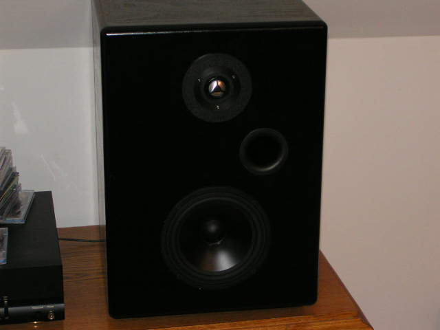

a festés gyakran kényszerből van. Én hagytam vna fa színűnek, de a marás beleégett. Amúgy 3 és 2,5 cmes rétegelt, vifa midwoof, és vifa csipogó. amúgy 15kg a kicsike.
(#) isamisa válasza zaik hozzászólására (») Jan 29, 2006 /
Húúú Szerintem nagyon szép lett!! Komoly meló lehetett összehozni.
köszi. volt munka vele. (a hangja is , de nem akarok szerénytelen lenni ) épp nézem, hogy a tied sem semmi. tetszik. a kerekítés nagyot dob rajta. hihi még passzolnának is.
