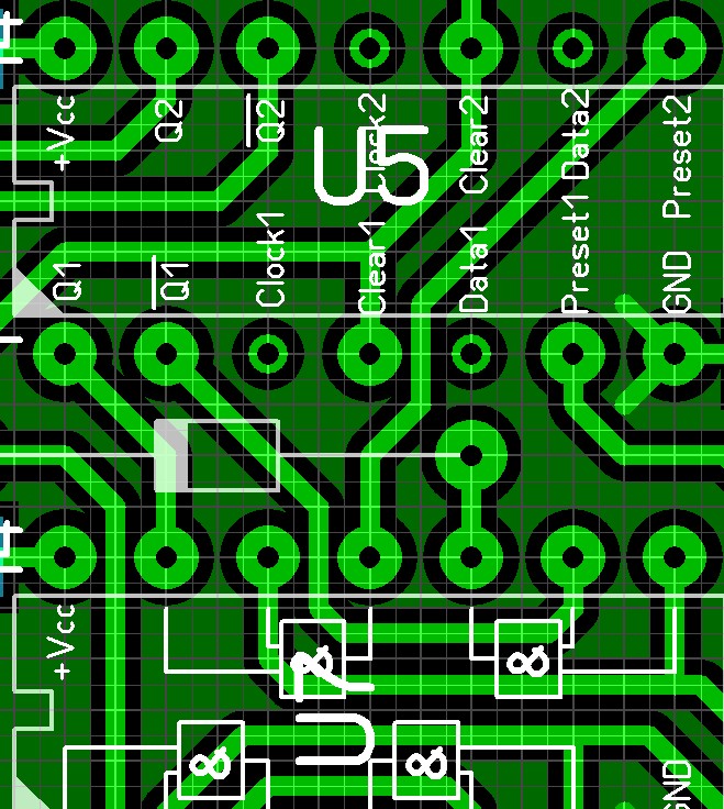

Lehet bugyuta kérdés, de ezért van ez a topik... Szóval, 'teliföldes' nyáknál, azok a 'teliföld' részek, amik igazából nincsenek kontaktusban a testággal, meghagyjam, vagy azokat töröljem (marassam) le? Köszi.

Ha már "teliföldes"-enk nevezted, akkor miért nincsenek azon? Ha egy Led-es villogó, akkor tök mindegy ki hol miért "lóg" a levegőben. De ha ez egy erősítő - gyors digitális áramkör vagy nagyfrekvenciás valami, akkor már nagyon nem mindegy, mi hova van kötve. üdv! proli007

CMOS digit áramkör (sok-sok ic-vel), és mivel elég 'kusza' (vagy csak bonyolult? mindegy...) , így sok olyan kisebb terület van, ami nincs galvanikus kapcsolatban a testponttal. Na ezek a részek érdekelnének.

Gondolom arról beszélsz, hogy (pl. SprintLayout autoGND) vannak olyan helyek ahol a vezető sávok között már nem megy el a GND, de utána meg ott az 'üres' sziget. Ha nincs semmi extra a kapcsolásban akkor törölheted ezeket a pontokat bár szerintem fölösleges mert a maró anyagnak is kevesebb dolga lesz és a kapcsolás is kevésbé lesz érzékeny a környezeti zajokra. Ha viszont nagy frekvenciás és/vagy gyors digitális áramkör vagy műszer akkor az sem árt, ha kicsit áttervezd. Minél jobb legyen a zavarszűrés.

Köszi, de szerintem -szinte- lehetetlen olyan rajzolatot tervezni 6-8db 14lábas ic-vel, hogy minden szabad terület a GND-hez csatlakozzon. Vagy ha direkte arra megyünk rá, hogy minden mindennel kontaktba legyen, akkor igencsak eldurvul az ábra.
Ahogy mellékeltem is, ott is vannak olyan részek (pl az IC alatt), ami nem csatlakozik sehova). Ezeket akkor most kitöröljem, vagy hagyjam meg, nem zavar senkit alapon?

Minden észérv azt mondja, hogy hagyd meg.
Ne pazarolj rá külön időt!

egyszer egy kapcsolásomnál úgy gondoltam, hogy az üres szigeteket kiveszem.
Meg is tettem, de tovább tartott mint az egész kapcsolást megtervezni és a maróanyagnak is több dolga volt így a marás is tovább tartott. soha többen nem teszek ilyen őrültséget.
