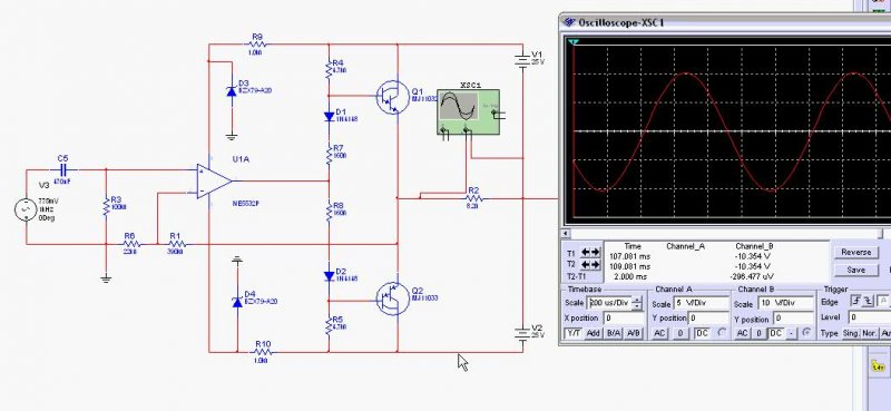

Hali! Mellékelem a tina szimulációt, erősen gondolkozom rajta hogy utánépítem én is.
(#) ThomAce válasza doomkiller hozzászólására (») Ápr 27, 2011 /
Próbáld ki KA4558-al! Kiváncsi lennék rá, hogy van-e különbség az általad használt TL071 és a KA4558 között.

(#) doomkiller válasza ThomAce hozzászólására (») Ápr 27, 2011 /
Annyi a különbség köztük, hogy a KA4558/JRC4558 az dual. műv. erősítő míg a tl071 csak szimpla tehát 1 db műveleti erősítőt tartalmaz. Meg még annyi, hogy KA4558/JRC4558 az bipoláris bemenetű a TL071 pedig J-FET bemenetű.Mellesleg nekem JRC4558-ból van itthon sok darab, elég szép a hangjuk persze ez szubjektív.
Nekem most nincs TL071-em, így azzal ki sem tudtam próbálni. De ezek szerint szinte semmi különbség nincs köztük. Mindjárt csinálok egy sajnos csak mikrofonos felvételt róla, hogy hogyan is szól.

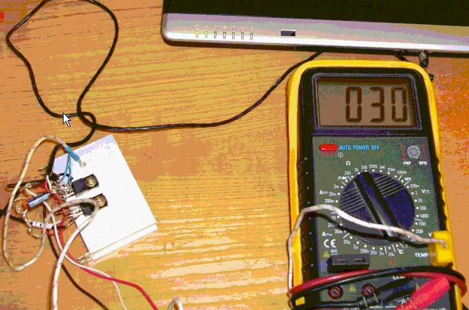

2 x 2db dióda volt bekötve. A nyugalmi áram valami brutálisan magas lett. A hangja szép volt, viszont kb. 30mp után a borda kb. 100fokra hevült.
A jelenlegi konfigurációval jól szól. Persze kéne egy süket szoba, meg még pár komolyabb hangfal teszteléshez. Az én szubjektív hallásomra támaszkodva megfelelő hangja van.
Erre segíts magyarázatot találni kérlek, mert egyszerűen nem értem mi a csudáért megy át vízforraló üzemmódba 4db diódával.

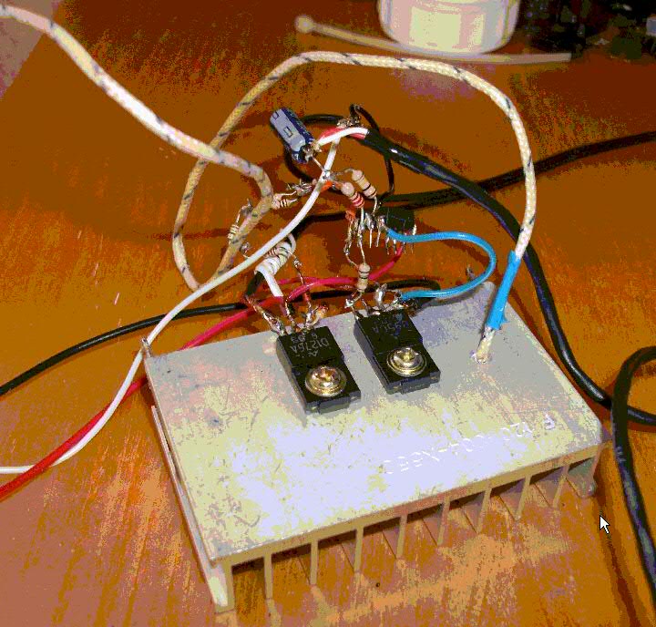

Íme egy újabb kísérlet erről a végfokról.
Ugyanúgy csak 1 - 1 diódát építettem bele.

Pedig egyszeru a magyarazat: a 4db dioda mar elegendo feszultseget ejt, hogy kinyissanak a vegtranzisztorok es ezert jelentos nyugalmi aram fog folyni rajtuk. A tranzisztorokon eso C-E feszultseg + az atfolyo aram jelentos hőt termel, ez melegiti fel a bordakat nagyon.

Ha a 2 diodas jol mukodik akkor azt kell hagyni. Persze azt meg kell mericskelni, nem szabad csak a fuledre hagyatkozni! A diodakat temreszetesen a hutobordara (kozel a vegtranzisztorokhoz) kell szerelni, hogy a homegfutast kikeruld.
(#) ThomAce válasza lamalas hozzászólására (») Ápr 28, 2011 /
Igen, igen, ezért is akarok rendes szkópos mérést. Igaz, a hallásomra nem lehet panasz, örököltem zenész szülőtől, nagyszülőtől, dédnagyszülőtől, stb...
Gondolkoztam azon, hogy a diódákat pont a hőmegfutás miatt kicserélem valami kisméretű, hűtőbordára csavarozható tranzisztorra. De nem volt alkatrészem ezzel kísérletezni. Lehet, hogy a VF2-nél látott megoldást alkalmazom én is, hogy a végtranyóra ragasztom a diódát + ellenállást.
Jelenlegi feszülség és beállítások mellett 13.4mA-t mértem nyugalmi helyzetben, 8Ohm-os hangfallal terhelve. (Bár, terheletlenül is ugyanennyinek kell lennie.)

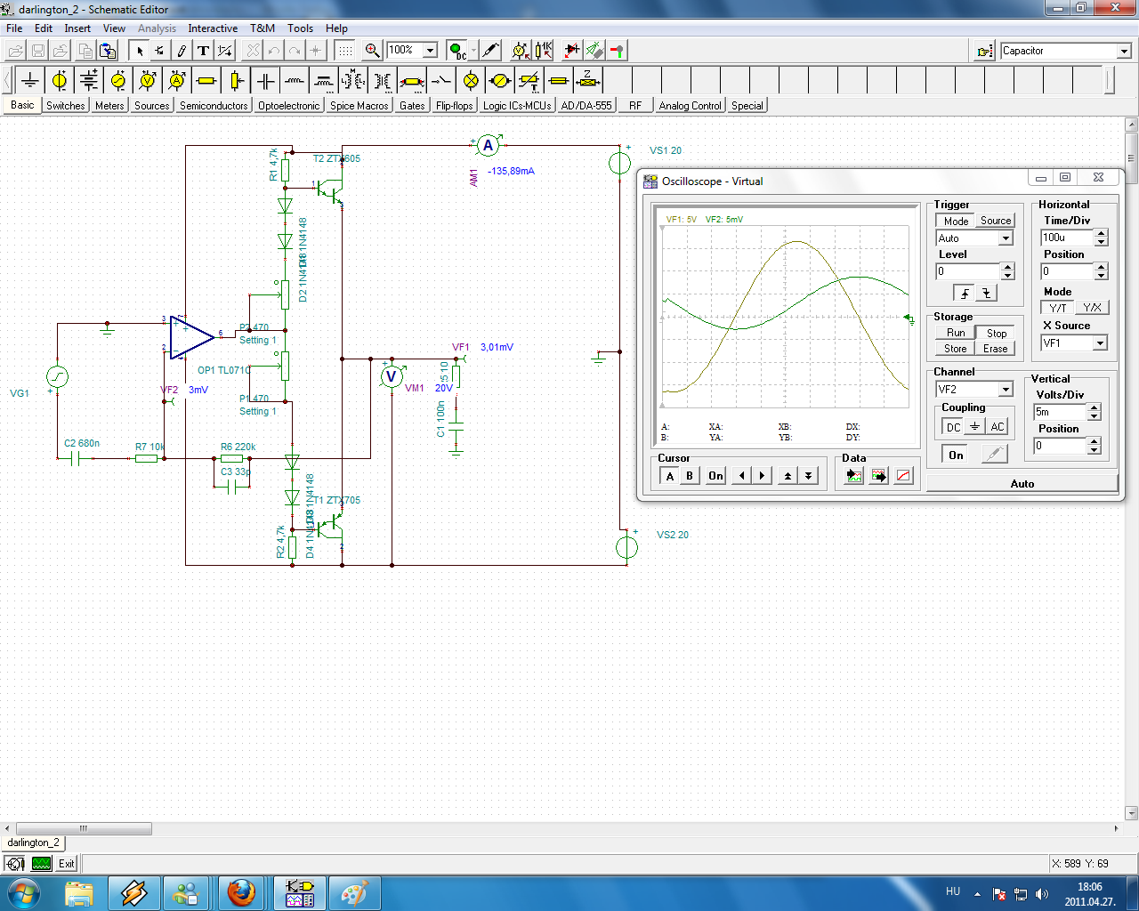

Hali! Mi lenne ha a végtranyókra darlington tranyót csavaroznánk mint ahogy a VF2/VF3/VF6 nál alkalmaztak egypáran, és így lehetne biztosítani a legjobb hőeggyütfutást. Mellékelem, hogy gondoltam.

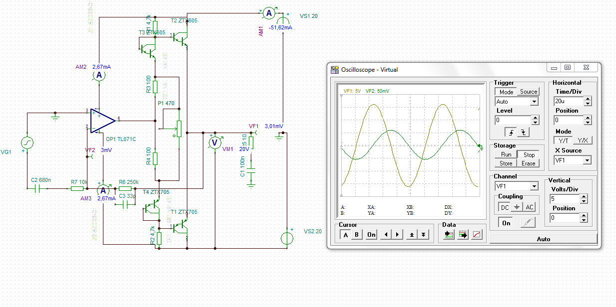

Hi! És mi lenne, ha csak sima tranyókat csavaroznánk?
Ezekre egy - egy potmétert aggatni, így beállítható lenne a nyugalmi áram is, továbbá a 2db 160Ohm-os ellenállás lelhagyható lenne. Hőegyütfutás biztosított lenne, ráadásul a kimeneti offszetfeszültség is pontosítható lenne. Szerintem. Te mit gondolsz erről?
(#) doomkiller válasza ThomAce hozzászólására (») Ápr 28, 2011 /
Nem lehet, vagyis lehet de akkor 2 tranyó kell, 4db n-p átmenetnek kell lennie.Bővebben: Link
(#) ThomAce válasza doomkiller hozzászólására (») Ápr 28, 2011 /
Mint azt fentebb már említettem, 4db diódával a tranzisztorok már annyira kinyitnak, hogy bőséges nyugalmi áram folyik rajtuk. Ez egy B osztályú végfokozat, nem kell több 100mA nyugalmi áram. 2db diódával és a 2db 160Ohm-os ellenállással jó eddig.
Ezzel a megoldással, a T1-en átfolyó áram (kollektorán mértem természetesen) 13,4mA volt. Hűtőborda hőmérséklete így 30°C-ra áll be.
