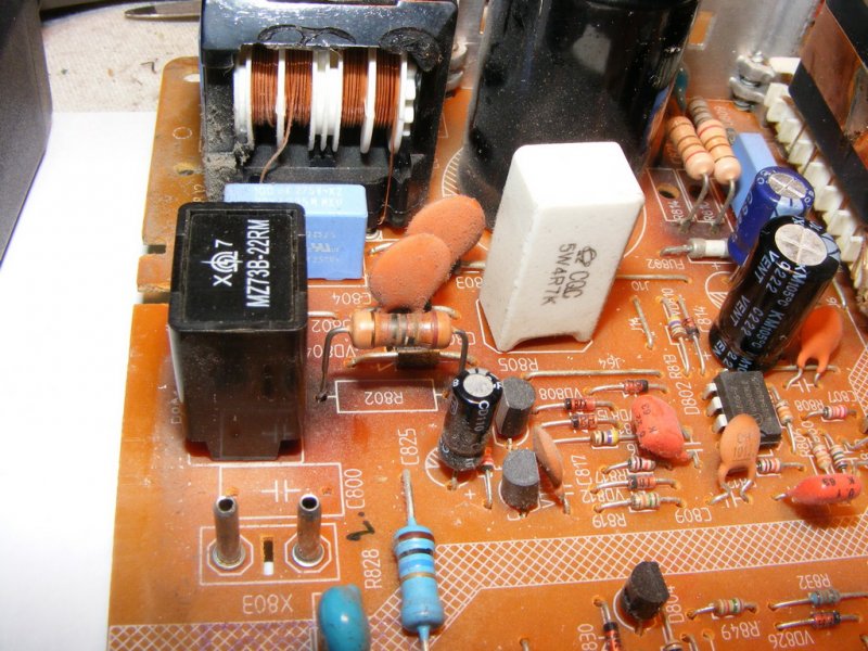

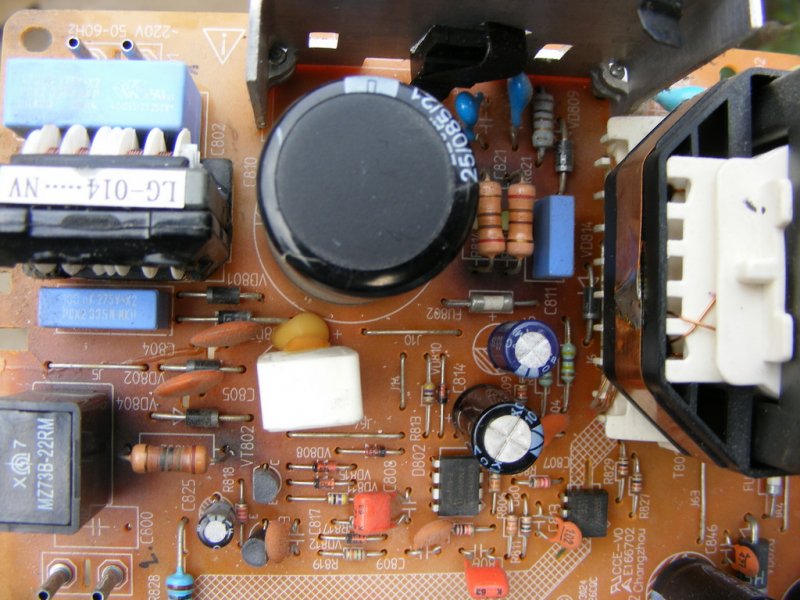

(#) belaradio hozzászólása Ápr 27, 2011 /
Tettem fel képeket a tv tápról .
(#) kadarist válasza belaradio hozzászólására (») Ápr 27, 2011 /
A tévé típusát írd meg! Kérlek!
Videoton C21S11-AM Plat . Megvettem bele a fetet ,de ugyanazt mértem mint a réginél. Csak két lábán volt vezetés.Lehet ez így természetes?Csak a tranzisztorokat ismerem.Biztosíték van a tápban ,de nincs kimenve.
Tessék a tápegység alkatrészeit kiméregetni, főleg a fő áramútba eső alkatrészeket, meg a kisohmos ellenállásokat.
Korábban már írtam ,hogy feszültséget kap , mert halk csippanásokat lehet hallani a tápból.Gondolom valami zárlat lehet ,ezért nem tud indulni. Vagy éppen egy szakadt ellen állás?
(#) elektromos válasza belaradio hozzászólására (») Ápr 27, 2011 /
A sormeghajtó tranyó nem zárlatos? Azt még el tudom képzelni, hogy a sortrafó a ludas. De még a sortáp kondi, és a diódája is lehet. Sajna csak támpontokat lehet adni, miket kellene átt nézni.
