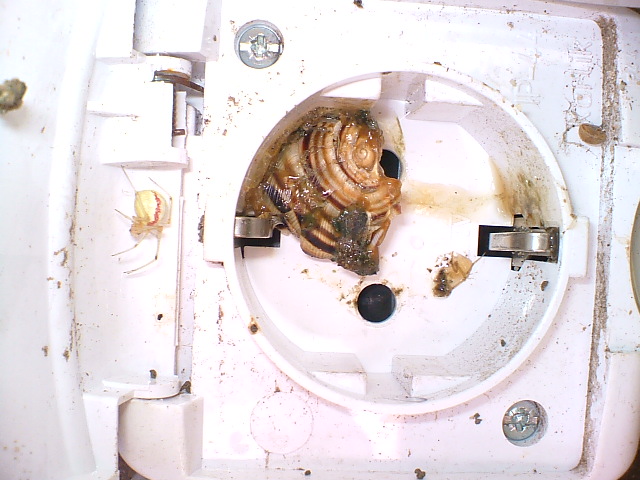

Olyan már volt hogy csak később derült ki a tényleges ok (például automata mosógépnél tönkrement a szimmering és a csöpögő viz a szivattyú tekercsére folyt. Ami azt illeti nem vagyok rá büszke hogy az első leoldás után nem kerestem meg az okot Többek között sokkal olcsóbb is lett volna...).
És akkor itt egy (saját) példa arra hogy miért old le a FI relé és miért kell többek között a konnektort is ellenőrizni
