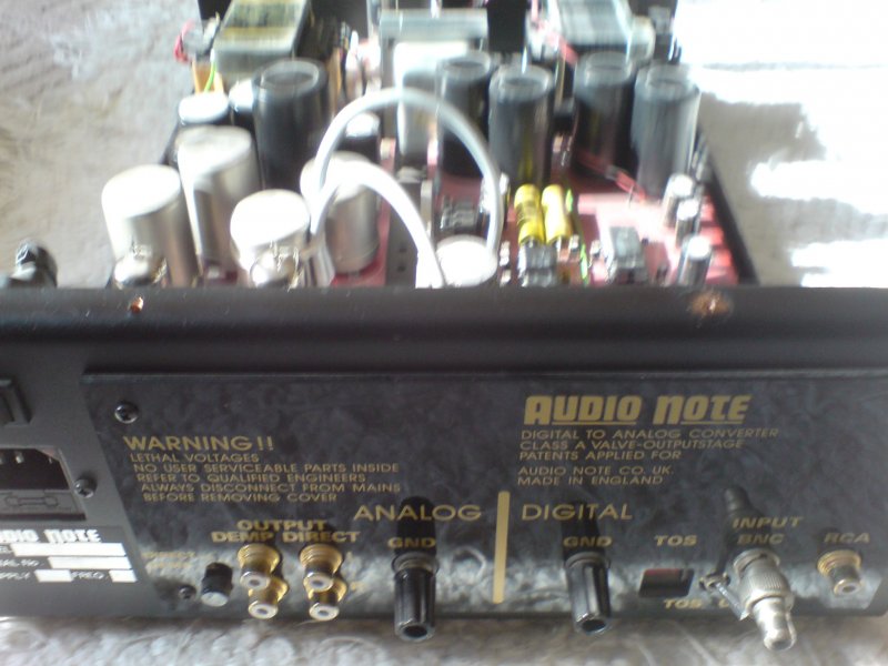

Tisztelt fórumtársak! Egy kis meglepi. Itt van nálam egy Audio Note DAC 4 javításra. Nem szól az egyik fele. Csináltam róla pár fotót, és íme a kapcsolási rajza.

Nos nekifogtam a javításnak. A cső rácsán lévő foltarnek rajzolt kütyű vacakol. Na ezt jól leírtam. Sajna nem tudom, hogy mi van abban a fém hengerben. Valószínűleg nem publikus azért lehet így lezárva. Ott találtam eltérést a méréseknél. És mikor rámelegítettem a lábaira megjavult. De sajna csak egy óráig tartott az örömöm. Utána megint nem ment az egyik fele. Ez a filter három kivezetéses. Van egy piros, egy fekete, és egy fehér vezeték, amiket egymáshoz is megmértem ohm mérővel. Fehér fekete 550 ohm. piros fekete 1k1. Fehér piros 725 ohm.Mikor rossz akkor ez az érték 6k ohm. Na most legyek okos. Másodjára jól sok anyaggal forrasztottam meg.Most megy, de ki tudja meddig. Szívem szerint kicserélném. Persze nem tudom mibe lehet ez, de gondolom nem olcsó.Szétszedni nem lehet, mert le van forraszt a henger. Ha valakinek lenne okos ötlete az jól jönne.
Biztos vagyok benne, hogy nem publikus a fém henger tartalma. Viszont el tudnám képzeni, pl. egy passzív I/V, + trafós elválasztó és passzív RLC filter megoldást.
Azt sem valószínű, hogy beszerezhető hozza ilyen alkatrész, esetleg arany árban...
A vezeték amivel be van forrasztva mesterségesen öregített. Sok vékony szálból tevődik össze, és mind olyan oxidos. Lehet, hogy csak az volt a baja, hogy oxidos. Ma is szépen működött. Így nem bontom meg. A NOTE-nál mindent arany árban mérnek!

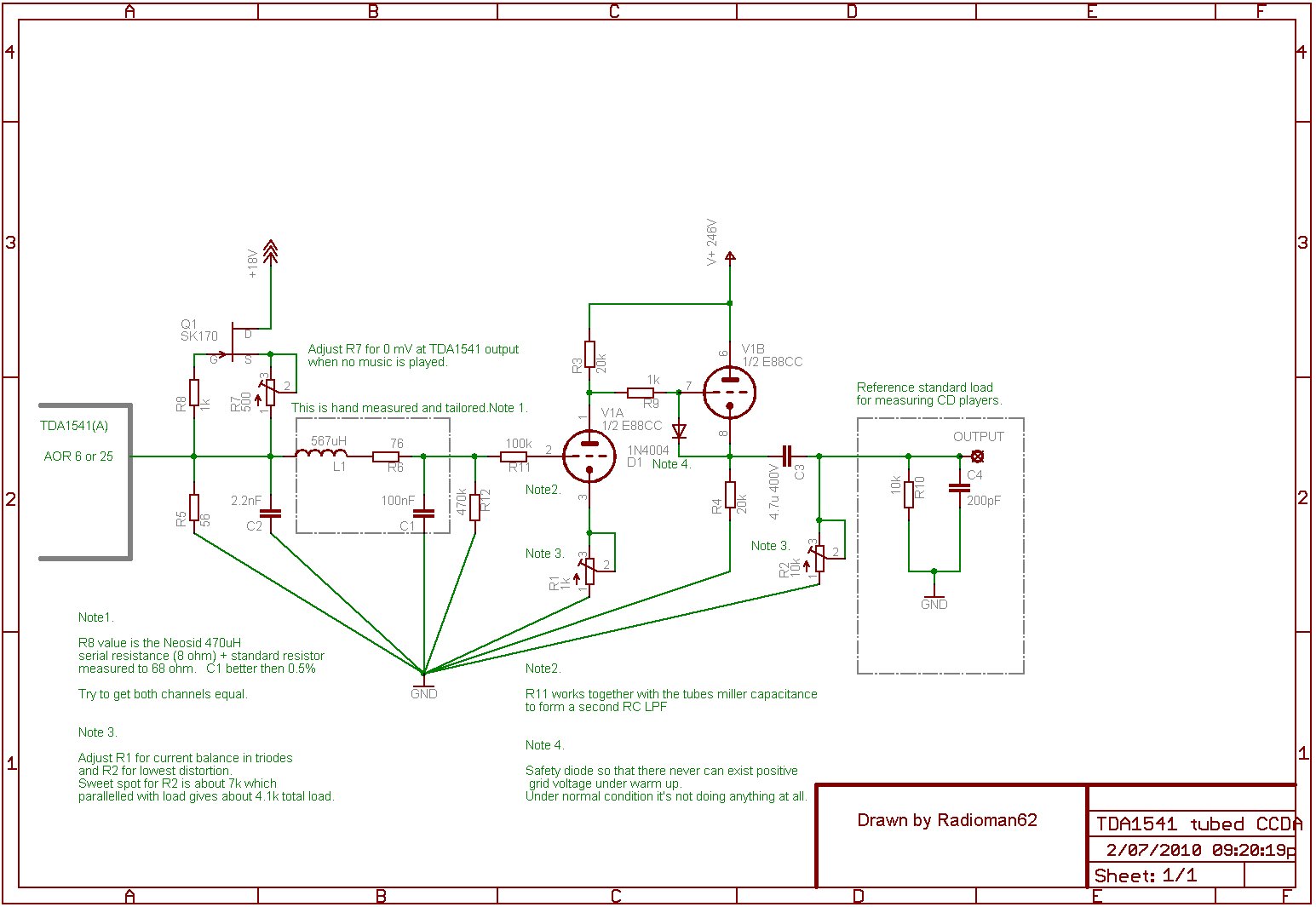

Mi a véleményetek erről a I/V-ről, használható ez ilyen formában? Van rajta egy offset beállító is, amit ötletesnek találok de van értelme? Nem vágja tönkre a DAC-ot? TDA1541 után szeretném Én is.
Sajna nem lett jó az Audio Note DAC4-es. Miután megmelegítem a trafót, egy ideig működik. De néhány órával utána elhallgat az egyik oldal. Sajna cserés lesz. Szétszedtem, de ki van öntve valami kék anyaggal. Kértem rá árajánlatot is. Itt van kép is róla.
A csatolt kapcsolás még elméletileg sem jó, de attól függetlenül még szólhat a dac.
Alap esetben az ic a GND-be hajtja be a áramot, ezért hiába az áramgenerátor ,a GND-be így sem fog konstans áram befolyni. Ehhez még legalább a negatív ágba is kell egy hasonló kapcsolás a helyes megoldáshoz. Az alább csatolt megoldást javasolnám , bár csak egy elvi rajz, viszont egy elég drága DAC megoldása. Egy ák. szimulátorral könnyedén lehet hozzá számítani ellenállást , stb.

TDA1541A IC- hez készítettem I/V trafót, 1:12 áttétel, M42 magra. Néhány mérés az átviteléről (20Hz és 22KHz négyszög ), 10Hz-100KHz 1dB lineáris, beépítve is hozza az elvárásaim.
Szia! Tudnál róla bővebben írni? Ezekkel a trafókkal közvetlen ki lehet kötni a a jelet a kimenetre, vagy kell még vonalerősítő is?
Elvileg ki lehetne, de nem lenne jó hangja. Mivel a 12-es áttételből ha vissza számolunk, akkor kb. 10k ellenállással kellene lezárni a szekundert, hogy 2V pp szintünk legyen a kimeneten. A 10k lezárással a primer kb 70 ohm lezárást biztosítana a TDA felé, ami sok. Torzítás növekedne és a szekunder tekercs sem nagyon kedvelné a kimenetére akasztott IC kábelt, érzékeny lenne a rá csatlakozó erősítő bemeneti impedanciájára is. Ezért van egy csöves fokozat mögötte, ami kb 10x erősít, a trafó is kb. ennyit emel, így a kimeneten 2Vpp terhelhetően adott.
Értem! Szóval akkor is kell a csöves vég.
A 1541-et hány ohmal érdemes lezárni? 50 ohm-1k-ig láttam legtöbb helyen, de melyik a jó? Ezért is áll most ez a projectem, mert nem találtam rá választ.

Ez áramgenerátor kimenetű IC, az 1k biztos tévedés, 50 ohm felett nem használnám. Kisebb I/V ellenállás kisebb torzítás, de alacsonyabb a kivehető jel szintje is. Ellenállásos I/V-vel nekem 22-33 ohm körül tetszett a hangja , de így néhány mV kimeneti feszültség, nagy erősítés kell a végére. Kompromisszumot kell kötni, ezt trafóval talán könnyebb megvalósítani, mivel az áttétel négyzetével transzformálódik át a szek. tekercs lezárása. Egy 1k ohm estén 6,9 ohm amit az IC" lát". Trafó nem csak impedancia illesztést végez, feszültséget is "erősít" ezért kisebb erősítésű fokozat elegendő a névleges kimeneti szint eléréséhez, ami nem hátrány. Sajnos ilyen trafót is csak osztott tekercseléssel, jó vasra kell elkészíteni.
Ha ellenállásos I/V-et használnék akkor azt a pát mV-ot egy RIAA erősítő is fel tudna erősíteni korrekciós tag nélkül?
Gondolok itt a HIRAGA csöves RIAA-ra amiben egy kapcsolóval is kiiktatható lenne a korrekciós tag. Annak majd 100 szoros az erősítése ha jól tudom.
Ez igaz, de nem bonyolítanám annyira el. Egyetlen fokozattal is megoldható, földelt rács vagy B, G áramgenerátorral kiegészítve. Próbáltam OPA FET , de triódával DC csatolva is, erősítésük elegendő volt, hangra nekem a trafós megoldás jött be.
Erről a trafós megoldásról tudsz nekem küldeni elkészítési útmutatót? Tulajdonképpen EZ a csöves fokozat meg is van építve. Ehhez is hozzá lehet illeszteni?
Ez TDA153-hoz készült, TDA1541 más fokozatot igényel.
Tekercsek elrendezése: 4 sor szekunder, 2 sor primer, 8 sor szekunder, 2 sor primer, 4 sor szekunder, primerek párhuzamosan , szekunderek sorosan kötve. Menetszámok vasmag adatitól, méretétől függnek. Lehetne egyszerűbb osztással is próbálkozni, olvastam két tekercses osztásról is.
Ha találok megfelelő trafómagokat akkor segítesz majd kiszámolni rá a meneteket?
