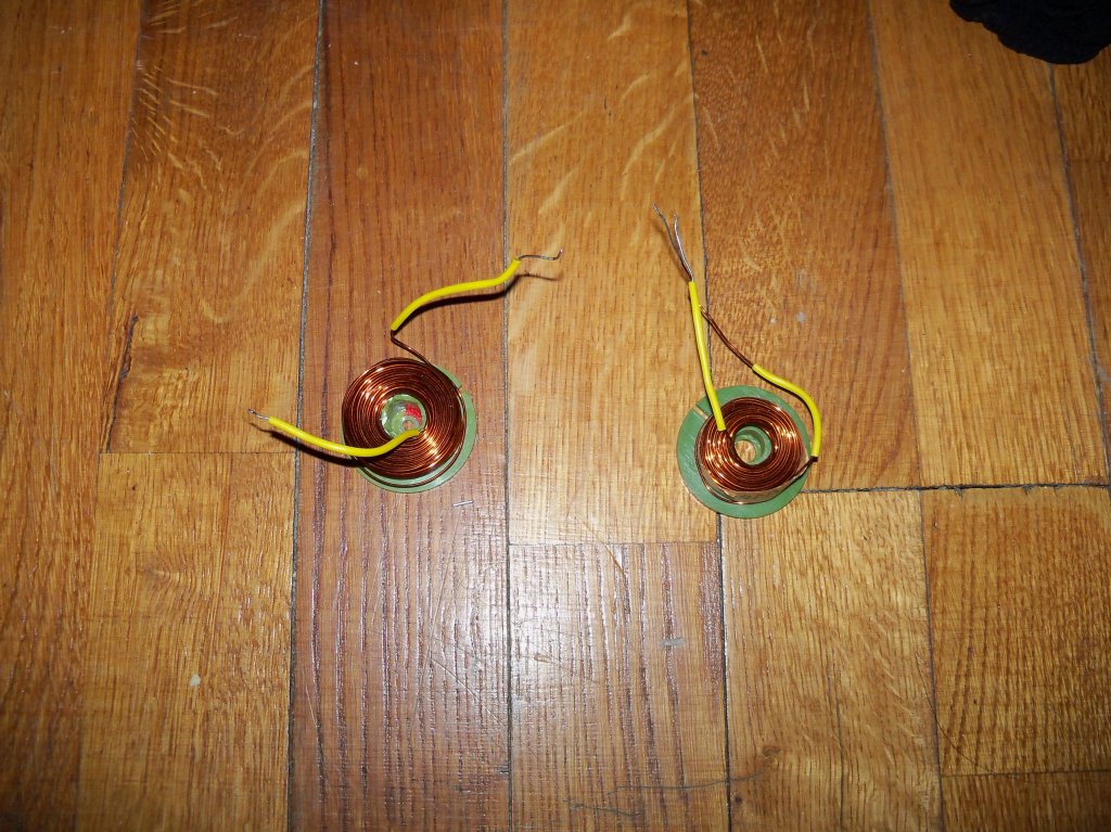

Nekem van két 40W videoton Dc200A típusú hangfalam, és ebbe szeretnék hangváltót, mert egyikből hiányzott a hangváltó mikor hozzájutottam, meg a mély is! A mélyet sikerült azóta pótolnom, de sajnos a hangváltót újra kell építenem, mert nem sikerült beszereznem eredeti hangváltót, így visszarajzoltam én. A gondom az, hogy nem tudom a huzal pontos átmérőjét amivel tekerve lett a két tekercs, és a menetszámokat sem tudom! Tudnál ebben segíteni nekem? Itt van két kép, még annyit hozzáfűznék, hogy nem 0,25uh hanem 0,25mh a tekercs induktivitása, csak én elírtam! A mély hangszóróhoz menő tekercsé pedig 0,56mh! Tudnál nekem segíteni ebben?
Próbáltatok már keresgélni a témában, akár ezen az oldalon, akár máshol?
Például, csak nagy hirtelen: HE találat #1 HE találat #2 Két Excel-tábla, mint segítség Google... Tessék nekiállni értelmezni, végigrágni az összefüggéseket, és kísérletezni; időigényes ugyan, de sokkal többre mentek vele, mint azzal, ha valaki beírja a száraz geometriai paramétereket.

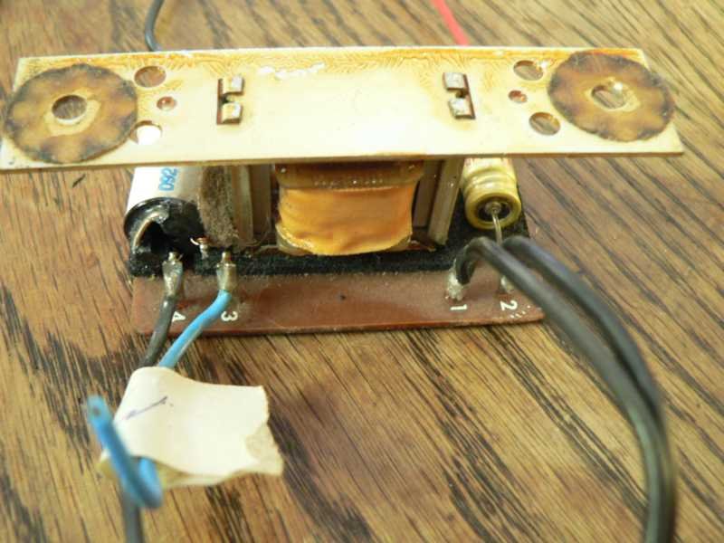

Segítségetekre lenne szükségem! Adott egy elvileg 4Ohm-os 2 utas hangváltó. A terhelhetőségére, illetve a vágási frekvenciára lennék kiváncsi. Csatoltam pár képet. A kondi adatai: Frkako 4,7µF 15V~/40v- GPF (K9) A nyák másik oldalán lévő alkatrész (v.milyen tekercsnek tűnik) :09217-039.21 A középső tekercs: 0.053.01 3000Hz körül váltóra lenne szükségem. Ha ez nem annyi, akkor hogy lehetne átalakítani? Előre is köszönöm a segítséget!
