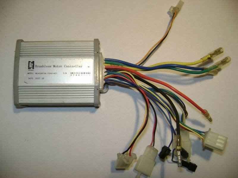

Kérdésem lenne, hogy a képen létható vezérlő vezetékek egy részének nincsen párja, lóg a levegőbe. - balról a második, harmadik - egyvezetékes kék - egyvezetékes piros (gyárilag kivágva a társai) Továbbá kérdezném, a potis verziókat olvastam, hogy ha a képen látható poti végállássai között a sebességet állíthatom. Kérdésem, hogy mekkorára cserélhetem a sebesség növelése érdekében. A távolság csökkenése nem fontos tényező, mivel napi 15-20km.-et megyek vele max. Köszi! Üdv.: gobicó
Akkor abban a sorrendben,ahogy kérdezted:
-Mindkettö a pedál assistanc mód csatija.Ne lepődj meg,robogókba is szerelnek kerékpárhoz való vezérlőt. -Kék-féklámpa letiltó szála,vagy a km óra jelvezetéke. -Ilyen alakú csati a féklámpa kapcsolóhoz szokott menni. Iktasd ki a potit,és zárd össze a 2 szálat.Akkor 4-5km/h-val gyorsabban megy.
