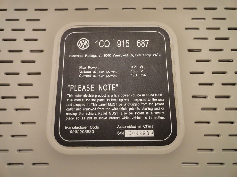

Vam egy VW solar panelem (nepelem) ez tölt egy kis akkumulátort (robogóba való) Szivargyújtó aljzatot csatlakoztattam hozzá és erről az aljzatról szeretnék újratölthető elemeket feltölteni. 9voltos 600mA 2db egyszerre AAA ceruzaakkumulátort 1000mA a teljesítményük. 4db-ot vagy 2dbot egyszerre. Nem PIC-es legegyszerűbb megoldás érdekelne. Nem kell kisütős és időzítős stb valami szimpla legegyszerűbb áramkör A VW napelem adatai a fotókon láthatóak
