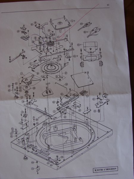

(#) ruttkay hozzászólása Ápr 15, 2011 /
Sziasztok !
Segítséget szeretnék kérni tőletek. AKAI AP-Q310 lemezjátszómból kiesett egy fucsa kis rúgó, melyet az angol nyelvű szervízkönyv 12-es, 13-as számozással jelöl. A szervízkönyv vonatkozó oldalát és ezt a rúgót ábrázoló részét kinagyítva is itt mellékelem.
A szevízkönyv ill. a rajz nem mutatja, hogy pontosan, konkrétan hol is van ennek a rúgónak a helye, hogy hová kell ponosan visszahelyezni.
Amióta ez a rúgó kiesett a tolokapcsoló nem kapcsol ki / nem csúszik vissza alaphelyzetbe . Ezért a lejátszókar ugyan visszaáll a helyére, de azonnal újra kezdi a lejátszást a végtelenségig.
Nagy örömöt okozna, ha valaki pontosan leírná, vagy fényképen megmutatná hová való, hogyan helyezkedik el ez a 12, 13 számmal jelölt rúgó.
Előre is nagyon köszönöm bárki segítségét, de mindenekelőtt azokét akik maguk is redelkeznek ezzel a jó öreg, de kitűnő lemezjátszóval.
(#) zolika60 válasza ruttkay hozzászólására (») Ápr 15, 2011 /
Ha jól látom a 11-es alkatrész alján van egy pöcök, ahová egy zégergyűrű rögzíti.

(#) ruttkay válasza zolika60 hozzászólására (») Ápr 20, 2011 /
Nagyon köszönöm válaszod.Sokat segítettél. Igazad van a 11-es műanyag alkatrész alján van egy kis csap ami a rúgót tartja. A rúgó rövidebb végét pedig egy szögletes alakú nyílásba kell bedugni. Ez fölülről nem volt látható, ki kellett venni a 11-es alkatrészt.
Kiderült,hogy a rúgó azért esett ki, mert az azt tartó kis csap letört. Ez a nagy baj.Most megpróbálom egy 2 mm átmérőjű csavarral felfogatni, de nagyon kicsi a hely a 11- es alkatrész és az alatta következő fém lemez között, olyan 6-7 mm. Hogy fog itt elférni a rúgó spirál része, a csavar feje, alátét, a csavart alulról rögzítő kis anya??? Sehogy sem.
Esetleg van ötleted?
