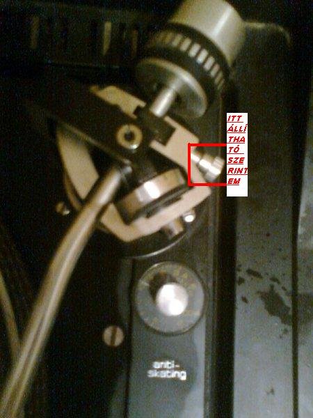

Üdv mindenkinek.Segitséget szeretnék kérni egy grundig hifiben lévö lemezjátszoval kapcsban,ugyan is nem lép tovább a tü csak egy helyben ismételget,vagy esetleg az elsö számot játsza le talán.Már álligattam mindent amit lehet de nem igazán segitett,meg szétszedtem mert nem ment vagy 3-4 éve és megkentem a mechanikát de ez sem segitett.Tü hibás lehet?Elöre is kössz minden segitséget.Ja,és dual a lemezjátszó benne,teszek képet is fel.
(#) CHZ válasza bogumil13 hozzászólására (») Márc 6, 2011 /
Tűnyomás, vagy tű hiba. Nagyítóval nézd meg a tűt, tűnyomás beállítását ellenőrizd.

Megprobáltam az elsö oldal szerinti tü beállitást de akkor a tü hozzá se ér a lemezhez kb 3mm távolság van eddig jutottam mit tehetnék még?

Kar mozgását nem akadályozza semmi, lazán mozgatható? Barázda viszi tovább, antiskating és a tűnyomást pontosan be kell állítani, ha lebeg a kar , akkor megtaláltad a 0 pontját, ezt követően kell kalibrálni , kb. 2g beállításra. Képen berajzoltam a feltételezett állítási lehetőséget, szerintem ott skálázva is van, ha szerencséd van.

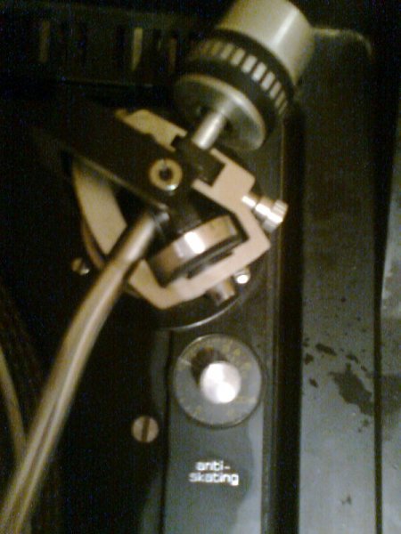

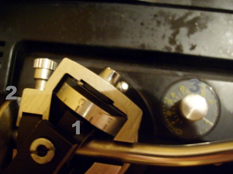

A kar laza,lift jó.Már állitpttam minden féleképpen de hiába.Kis oldalnyomással megy.Amit bekarikáztál az a suly rögzitöje.Még egy kép a skálázásrol.Akkor a tümaradt?
(#) mp3maker válasza bogumil13 hozzászólására (») Márc 7, 2011 /
A Dual lemezjátszón a tűnyomás beállítása a következő.
Az "1-est" 0-ra kell állítani.
A "2-esel" ki kell egyensúlyozni a kart.
Most az "1-esel" be kell állítani a tűnyomást(a tárcsa beosztása grammban értendő) 1.5-2 gramm.
A "3-as" az anti-skating, annyira kell állítani mint a tűnyomás (felső skála)

Kinullázást követően a skála segítségével állítsd be a tűnyomást, ezt követően már nem lebeghet a kar.
Antiskaing szintén arra az értékre kell beállítani, kúpos tűhöz a skála o jelölés vonatkozik (eliptikus a másik). Tű sérülése is okozhat problémát.
