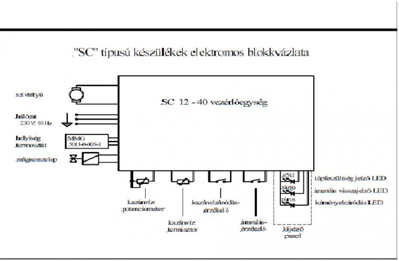

(#) VIM válasza bacsko62 hozzászólására (») Máj 2, 2011 /
Szia! A tanácsok már elhangoztak, a rajzokat mellékelem segítségként.

(#) shine1 válasza bacsko62 hozzászólására (») Máj 2, 2011 /
üdv!
A rajzok alapján:
1. Szivattyú csatlakozási pontnál (1-2 a rajz alapján) van e fázis és nulla.
Ezt kellene először megmérni.
Toro hozzászólását köszönöm... ne nyúlj a panelba ha nincs elektromos végzettséged!!!
(de gondolom ezt nem is kellett volna leírnom)

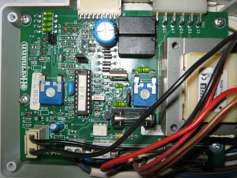

(#) gazszeres válasza bacsko62 hozzászólására (») Máj 2, 2011 /
Bár kaptál már néhány instrukciót a szakemberektől, nem írtál vissza, hogy hol tart a hibafeltárás. Pedig az kellene amennyiben tényleg segítséget kérsz.
Segítségként pár mondatot a panelról. Ebben a készülékben SC12-40/F-02 panel van.
Gyenge pontjai: Motorvezérlő triak ( TIC 206M )
És természetesen az optocsatolók. A szivattyú indításáért a panelon a trafó feletti kis hatlábú, melynek egyik lába le van csípve a felelős. Tip: TLP3062
Ennyi.
Ne nyúlj a panelba ha nincs elektromos végzettséged!!!
Ahogy erre kollégák már felhívták figyelmedet.

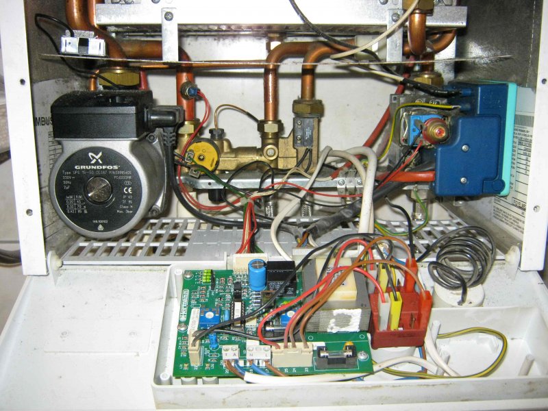

(#) Tom52 válasza toro hozzászólására (») Máj 8, 2011 /
Csak két gyertya van az egyik középen a másik jobb szélen,a középső ad szikrát.Pár kép...
(#) toro válasza Tom52 hozzászólására (») Máj 8, 2011 /
A jobb szélső az ionikus (lángőr) elektróda.
Biztos, hogy koszos a rendszered, mert elég szűk a hőcserélő. Ez egy un. bitermikus hőcserélős. Nem valami kiváló technika!
