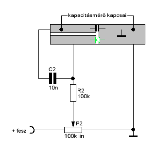

Üdv! Készült egy varicap dióda-mérő előtét digitális kapacitásmérőre.
