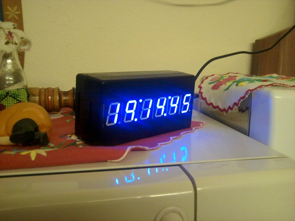

Megépítettem Martinov cikkje alapján a PIC-es órát. Egyszerű megépíteni és hasznos és nem utolsó sorban szép.
Üdv: Dempsey.
(#) David.zsombor válasza Dempsey hozzászólására (») Máj 6, 2011 /
Jó lett. Tegyél elé valami sötét plexit.
(#) Dempsey válasza David.zsombor hozzászólására (») Máj 6, 2011 /
Köszi. Az kellene és akkor este se lenne zavaró. Ha tudok szerezni meg is csinálom.

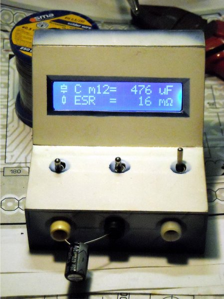

(#) vicsys válasza Dempsey hozzászólására (») Máj 6, 2011 /
Klassz lett, gratula!
Én is befejeztem a műszeremet. Jól mér, hál' Istennek. (Csak azért, hogy készre szerelt berendezésről is tegyek fel képet...)

(#) Dempsey válasza vicsys hozzászólására (») Máj 6, 2011 /
Nagyon szép lett ez a kis hasznos műszer.

(#) erdgab válasza vicsys hozzászólására (») Máj 6, 2011 /
Szép a műszered,de inkább hasznos,az enyém már régóta hibátlanul működik,hála a tervezőjének.
(#) David.zsombor válasza erdgab hozzászólására (») Máj 6, 2011 /
„Hála a tervezőnek
Kicsit star warsos lett
(#) vicsys válasza David.zsombor hozzászólására (») Máj 6, 2011 /
[OFF]Én vagyok az apád, Luke!Kép: Hivatkozás
Bizony! Nagy köszönet Degussnak és Pudics Istvánnak! [/OFF]

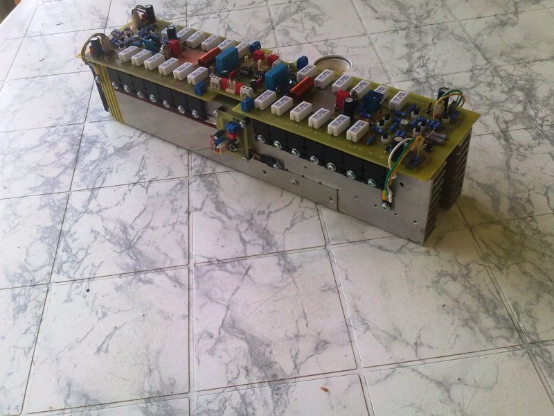

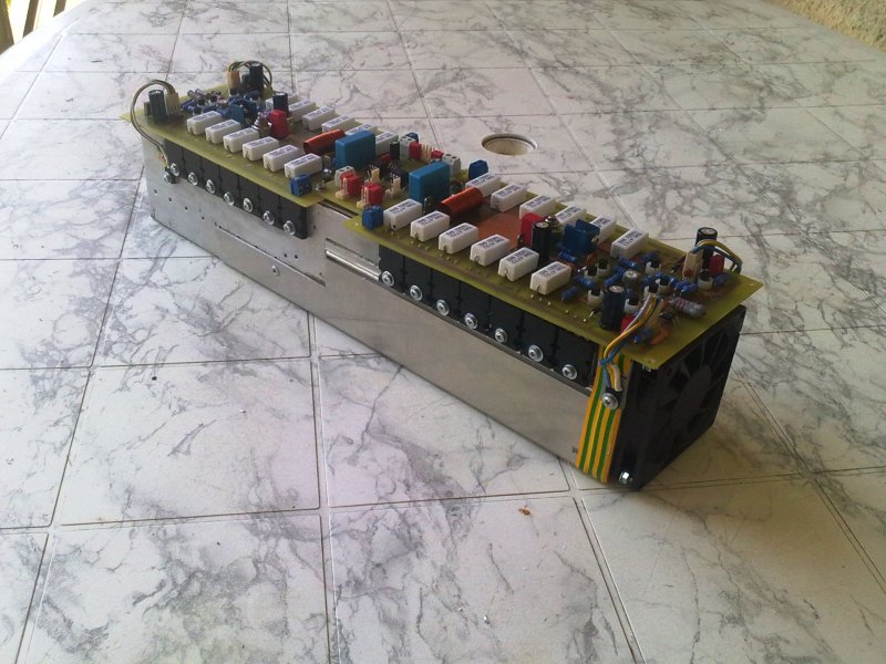

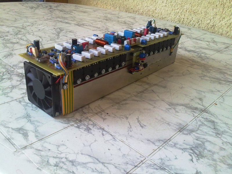

(#) emersys hozzászólása Máj 7, 2011 /
Nem nagyon szoktam ebbe a topikba írni, inkább az erősítősbe lehet talán ismerősebb a nevem.
Gondoltam hát bemutatok egy 500as bordára szerelt végfok "egységet".
Ezen megtalálható a 2 végmodul, az előfok, és egy hőfok szabályozó kis áramkör, ami a ventit szabályozza. (24v)
A végmodulról pár adat: 536-540W +-78V -on ,és valamivel 8ohm feletti műterhelésen kivett sinus-os teljesítménye torzítatlanul.
A hangja elég jó azt kell mondjam , pláne , hogy a meghajtó fokozat valamivel magasabb táp feszről üzemel.
A nyákot 2oldalasra csináltam, A nagy áramú föld és pár vezető sáv kapott helyett a második rétegen, így a gerjedése szinte 0.
Mellékeltem pár képet róla.
Nekem tetszetős lett, remélem tetszik nektek is, észrevételeket és tippeket mindig szívesen fogadok.
(#) zenetom válasza emersys hozzászólására (») Máj 7, 2011 /
Atyagatya!
Mekkora nagy brutál VF ez.
Gratula!
(#) guliver83 válasza emersys hozzászólására (») Máj 7, 2011 /
Ez nagyon szép kivitelezés!
Gratula!

(#) emersys válasza guliver83 hozzászólására (») Máj 7, 2011 /
Köszi a kommenteteket, örülök h nektek is bejön :yes:
(#) skero válasza emersys hozzászólására (») Máj 7, 2011 /
Ez nem semmi! Nagyon jól néz ki. Ügyes munka ,gratulálok. Majd egyszer én is szeretnék valami hasonlót.
Estére beteszem a modult a helyére, és megmutatom komplettan majd a végfokomat
