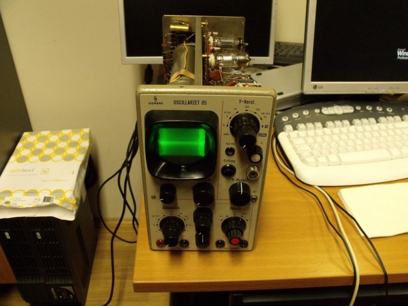

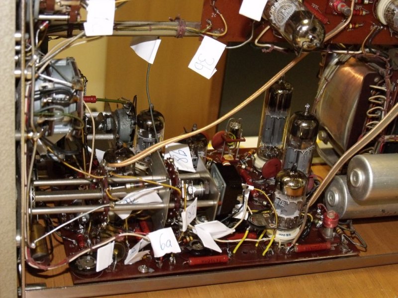

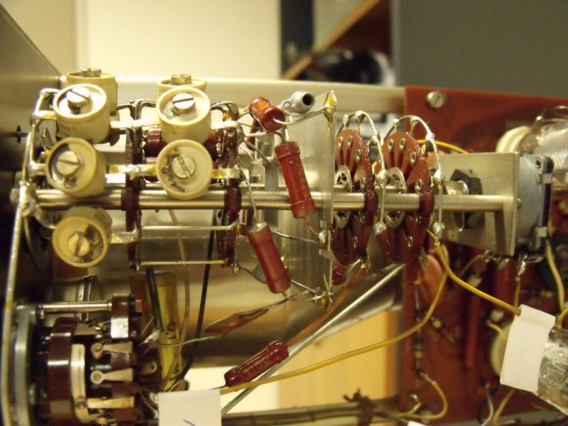

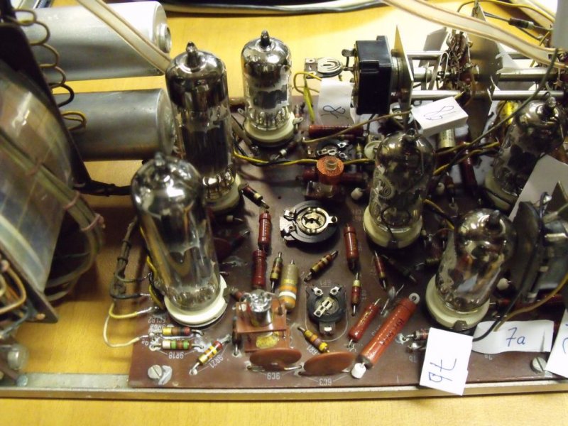

sziasztok,
talán tud nekem valaki segíteni, némileg ez a dolog is múzeális, és restaurálni szeretném, és csöves is, de nem rádió. Így igazából egy másik topicban is indítottam rá kérdéseket, de annyira ritka a cucc, hogy nem valószínű, hogy bárki is tudna ott válaszolni rá. Ezért kérem hogy aki a csövekben profi és nagy rutinja van, segítsen.
A kérdés tárgya egy oszcilloszkóp, Siemens Oscillarzet 05.
Rém mocskosan került hozzám, és a tisztításhoz kiszereltem a főpőanelt, mert kb 4 milliméter vastagon állt rajta a kosz, és hát ugye a trimmer potmétereknek kifejezetten káros, ha csiszolóanyaggal a szénrétegen próbálnánk meg állítgatni bármit is. Úgyhogy leforrasztottam a panel drótokat és megpucoltam. De a visszaszerelés után nem hajlandó az eredeti állapota visszaállni.
Amit a képeken látunk, a tisztítás utáni állapot.
A szkóp képét nem értem, valami épületes marhaságot rajzol ki. Van valakinek ötlete, mit csinálhat éppen?
Ezzel egyidejűleg kérdezném, hogy a szkópban lévő DG7-74A helyett esetleg a DG7-113 jó lenne-e bele helyettesítőnek ha ki kell cserélni? (be van égve eléggé a cső)
(#) bmajor válasza Mazsika hozzászólására (») Ápr 26, 2011 /
Így az ernyőkép alapján szerintem a függőleges bemenetnél van valami hiba. Hogyha az érzékenységet állítod változik a kép? Ha igen akkor a fokozatkapcsoló előtt ér oda valami valamihez, ha nem akkor utána. Szerintem első próbának kösd egy földponthoz a függőleges erősítő első csövének rácsát, hogyha vízszintes vonalat kapsz akkor szűkül a kör. Ha nincs változás, akkor nincs több ötletem Esetleg még a crt fókusz és fényerő feszültségeivel lehet probléma.
A csövek katalógusadatait nézd meg, hogyha átfedés van a határértékek között, akkor működnie kell a másik csővel is.
(Szerk: Megnéztem alaposabban az ernyőképet, és hát mégsincs ötletem...)

Szerintem is a függ. erősítőnél van a hiba, lóg a levegőbe, vagy gerjed, talán nem lett bekötve az oszó testelése vagy a rácsra kerül valami fals jel. Én még is inkább szakadásra, hibás testelésre tippelnék. Jó lenne egy másik szkóp a javításhoz, azzal percek alatt be lehetne határolni a hibát.. Szerintem a DG-113 használlható, ha mechanikusan befér, a szkópcsövek között elektromosan nincs nagy különbség, ha jó a csőfej bekötése, akkor hozzá lehet állítani a készüléket. Üdv.

nem nagyon változik a kép, fényerőt abszolút nem lehet állítani, a fókuszt igen, de nem azt műveli, amit ilyenkor elvárna az ember, hanem kezd összeomlani az a nagy elfolyós valami, majd összeszűkül, és elhalványodva egy fura ábrát sejtetve elsötétül a szabályzó forgatására, X erősítésre abszolút nem reagál, a függőleges és vízszintes tolások látszólag működnek, arra reagál, és másra semmire nem nagyon.
A forgótárcsás kapcsolók kapcsolásra rezgősen, de
nagyjából ugyanaz a kép áll be.
Egyre rosszabb
És fogalmam sincs, melyik a függőleges erősítő...
(tudom, így nehéz, de abszolút tapasztalatlan vagyok csöves dolgokban)

Pedig csővel majdnem ugyan az mint tranyával De amit írtál a fókusz állítgatás hatására, ez valóban komolyabb hibának tűnik. Egy kapcsolási rajzal, egy szkóppal, egy jelgenerátorral, meg rengeteg türelemmel meg lehetne találni a hibát... (Ejj szépen leírtam itt mintha annyi csöves szkópot javítottam volna ) Azokat a kábeleket nézd át alaposan amiket visszaforrasztottál, jobb ötletem nincs
