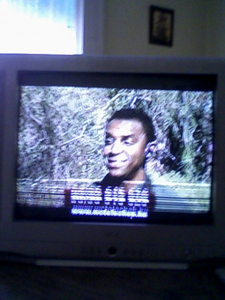

Egy ideje a Vivax imago 2103-as tévémen a képernyő alsó felén csíkok jelentek meg.Bekapcsolás után majdnem fele képernyőn látszik,majd lassan lejjebb halad,de az idő múltával szélesedik a sáv.Már kaptam olyan tanácsot,hogy a vertikális trafónál cseréljek ki elkókat,de én nem vagyok annyira jártas,hogy tudjam,hol keressem.Nagyon hálás lennék ha valaki eligazítana ez ügyben.Segítséget kérek,mert a közelben még szervíz sincs meg ha tényleg nem olyan nagy a baj,hátha magam is orvosolni tudnám.Előre is kösz annak aki segíteni próbál.
(#) kadarist válasza pili5 hozzászólására (») Máj 10, 2011 / 1
Szedd szét és keress púpos elektrolitkondenzátorokat az alaplapon. Csinálj egy-két fényképet is a belsejéről és mutasd meg.

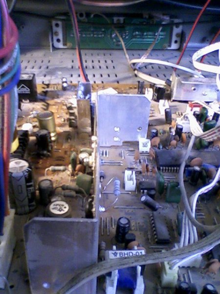

(#) pili5 válasza kadarist hozzászólására (») Máj 11, 2011 /
Szia Kadarist!
Sajna nem jártam sikerrel.Kibontottam,de látható hiba nincs.Készítettem képeket,de most nem birok csak egyet megmutatni,mert még nincs feltöltve.Egy dióda alatt volt a nyák megbarnulva,de a dióda jónak tűnik.Kivettem és műszerrel megnéztem.
ha látszik a kép,akkor ilyen a képernyő.Majd még később jelentkezek.

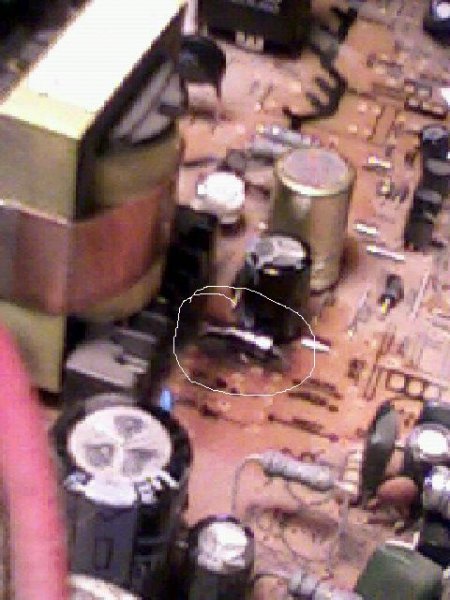

Kadarist!
A bekarikázott dióda alatt volt a nyák elbarnulva,de a diódán nem látszott semmi és mint írtam a műszer jónak mutatta,viszont két hűtőborda igen csak melegedett,főleg a kisebb,de körülötte sem látszott semmilyen elváltozás.Tanácstalanul állok.Ha netalán valaki járt így és megoldotta a problémát szívesen veszem a tanácsát.Már bekapcsoláskor nem is volt kép,csak fehér villózó vonalak,majd egy idő múlva megjött a kép,de ilyen maradt.
(#) kadarist válasza pili5 hozzászólására (») Máj 11, 2011 /
Ez pedig valamilyen tápszűretlenségi gond lesz. Elektrolitkondenzátorokat kellene cserélni a függőleges eltérítés végfoka körül. Valamilyen sassziszámot kellene találni az alaplapon, mert a típus alapján nem találtam meg a rajzát.
