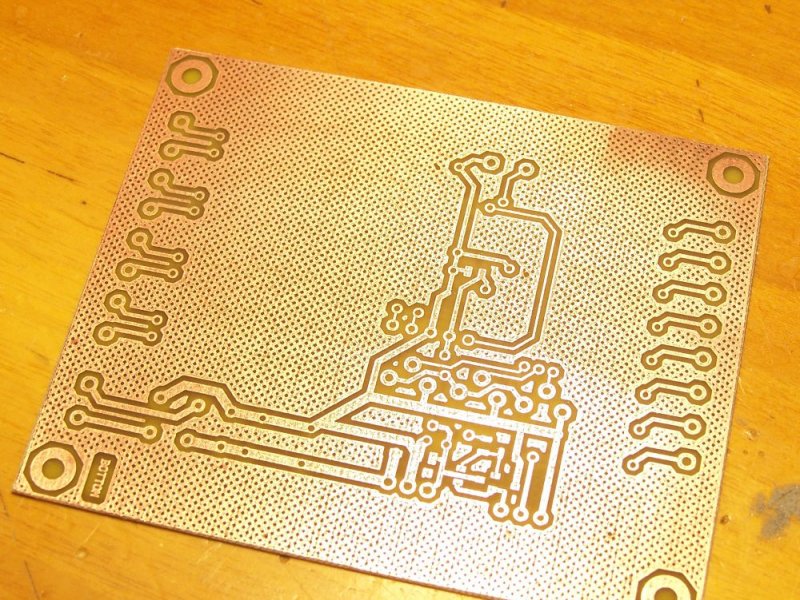

Én eddig vasalással készítettem a nyákot és most megakadtam. Két oldalas nyákot kellene csinálnom, de nem tudom vasalással ezt hogyan oldjam.
Ti hogyan csináljátok?
Egyszerre vasaljam mind két oldalt?
(#) gulasoft válasza blackdog hozzászólására (») Máj 10, 2011 /
Ahogy a fotózást szokták azok akiknek nincs cnc-jük, vagy nincs fúró állomány. Csinálni kell belőle egy tasakot ahol szemben van a két oldal és passzítva a lukak (mondjuk hogy ezt egy műnyomó papíron keresztül hogy oldják meg nem tudom) összetűzöd a két papírt, becsúsztatod a nyákot és vasalod az egyik utána a másik oldalt.
Fotózásnál is így van, csak mivel ott eleve átlátszó az anyag könnyű passzítani, illetve ha ki van fúrva, akkor a lukhoz igazíthatod a nyákot nem kell feltétlenül tasakozni.

(#) slogan válasza blackdog hozzászólására (») Máj 10, 2011 /
Szia !
1. Kinyomtatod mindkét oldalt
2. Összeilleszted (a vágásnál figyelj oda ,hogy maradjon annyi hely ....amit most írok !)
3. Mikor pontosan - lámpa felé fordítva - stimmelnek a pad-ek óvatosan tűzőgépezd össze valahol egy pontban(pl. sarka).
4. Ellenőrizd ,hogy nem csúszott e el !
5. Ha nem csúszott el ,akkor mehet még pár helyen.
6. Egy oldalt hagyj szabadon ,oda ne kerüljön kapocs ,innen tudod beilleszteni a - jól megtisztított - nyákot.
7. Meleg vasalóval óvatosan érintgesd meg az egyik oldalt ,lehetőleg ne húzd ,kisvártatva ezt ismételd meg a másikkal is.
8. Ha már rátapadt ,akkor bátrabban gyakorold a már megszokott vasalásos technikát mindkét oldalog ,gondosan !
Remélem segítettem
Üdv : István

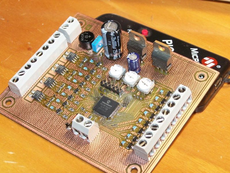

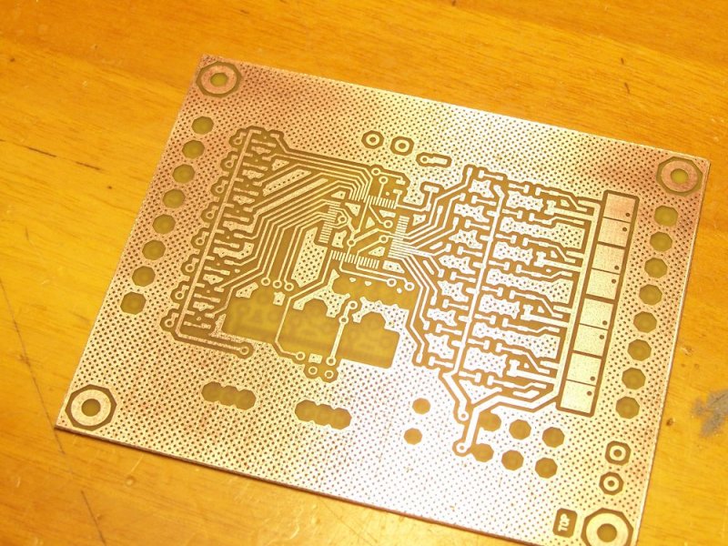

(#) blackdog válasza janikukac hozzászólására (») Máj 10, 2011 /
És 2800 ft-ból fogsz minden nyákot legyártani. (még, hogy nincs pénzed)
Szóval nem gerjesztem újra a vitát fotó vs. vasaló.
Nekem eddig a vasalás nagyon jól bevált igaz A4-es méretnél kicsit szívtam vele, de ott a papír is túl vastag volt.
Most kénytelen vagyok kétoldalas nyákot készíteni és nem akarok váltani a vasalóról. A mellékelt képek alapján nagyon is szép kétoldalas nyák készíthető.
Kipróbálom a kapott tippeket, meglátom melyik lesz a nyerő, de ez a kapcsozásos (bugyis) dolog jónak tűnik. Ezzel kezdem.
