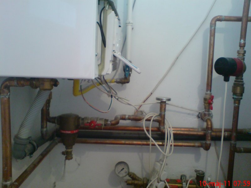

Ha valami kimaradt, pótolom szívesen, csak nehéz fotózni, kicsi a hely
(#) toro válasza beriko hozzászólására (») Máj 10, 2011 /
Elnézve a kazánod és a fűtésrendszerek összerakását, hm... ügyes! Azt nem értem a kolléga, kondenzációs kazánnál, hogy tudja szabályozni a padlófűtés vizét ha a szobatermosztát lekapcsolja a kazánt?
Talány!
A kazán visszatérő vezetéken van az a réz darab. Az egy iszap leválasztó, nyísd meg az alján a szelepet 1-2 dl. vizet és koszt engedj le. Ha nagyon koszos át kell a rendszert mosni! :yes: :yes: :yes:

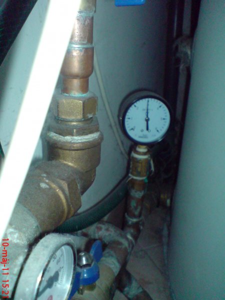

A létező gond inkább az, (na, ezt nem tudom elmagyarázni) h amikor melegíti a vizet, pl fürdés után, tehát amikor visszatöltés után melegíti, akkor ki kell nyitnom egy csapot csöpögősre, mert nagyon felmegy a nyomás (konkrétan a 7-ig skálázott nyomásmérő kiakad)
A melegvíz tartály bemenő ágára (hidegvíz) be kell építenetek egy db. 10 baros tágulási tartályt, mivel felfűtéskor nincs ami ellenttartson a nyomás változásnak! :yes: :yes: :yes:
(#) beriko válasza toro hozzászólására (») Máj 10, 2011 /
A bemenő ág lent van?
A fotón nem látszik, van egy nyomásmérő a tartály mögött, de az csak 6-ig van...
A tágulási tartály hogy néz ki?
(bocs, sok a hülye kérdés, tudom)
Igen, a tartály legalsóbb pontja. A tágulási tartály a kazán hátoldalán is található, de az csak max 3 bar-ig terhelhető. Ez vagy piros vagy szürke. Neked egy 8-10 baros kell, ez fehér.
:yes: :yes: :yes:

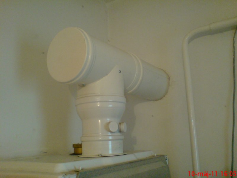

-a kazán tetején van egy fehér cső...
-a nyomásmérő a tartály mögött
-a zöld cső, ami a tartály tetejénél indul, a fehér izé mögött, ide érkezik
(#) Hutty válasza beriko hozzászólására (») Máj 10, 2011 /
Bár nem vagyok kazános, de szerintem középen a keringetőszivattyúnak a légtelenítő csavarját 1 jó nagy csavarhúzóval, vagy egy ötvenforintossal kitekerni fél-egy menetet, hogy a szivattyúból is távozzon a levegő. Egy rongyot alátenni, mert valamennyi víz is ki fog folyni.
A kazán beállításán múlik h a radiátorban hány fok a víz, a padlófűtés a képen lévő fehér tekerentyűvel szabályozható (A szürke mellett), de abba a vízbe a kazán is enged forrót. Ezt biztos jobban tudod nálam
(#) JZoli válasza toro hozzászólására (») Máj 10, 2011 /
Szerintem ez egy sima biztonsági szeleppel szerelt meleg víz rendszer lehet, mivel ott az indirekt tartály tetején ott a biztonsági szelep, még egy tömlő is van ráhúzva, ha jól látom!

(#) toro válasza JZoli hozzászólására (») Máj 11, 2011 /
Így van, egy egyszerű boyler szelep.Melegvíz készítéskor elfolyik 5-10 liter víz.
(#) toro válasza beriko hozzászólására (») Máj 11, 2011 /
Nem kémény, hanem koncentrikus füstgáz elvezető. Ha egyszer már leesett - akkor rosszul lett összerakva.

(#) beriko válasza toro hozzászólására (») Máj 11, 2011 /
Nem úgy esett le, csak hogy az a füstelvezetést szolgálja....
