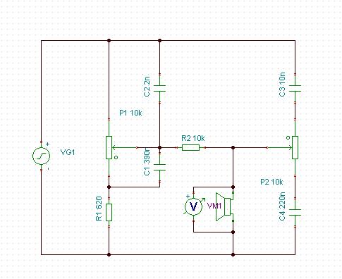

[OFF]Ha lehet és még van türelmed hozzám, akkor kérnék egy kis segítséget Tina ügyben. Összeraktam újra a kapcsolást, de nekem valahogy nem azok a grafikonok jöttek ki mint Neked. Fogalmam sincs miért, de gondolom, hogy én nem csinálok jól valamit. 1kHz-es szinnuszt állítottam be és jel analízist végeztem a kapcsoláson. A signal analisys ablakon mindent hagytam eredeti beállításban, nem változtattam semmin. Sima alul- felül áteresztő szűrő kapcsolásoknál viszont szerintem jó lett a diagramm. Ha tudnád akkor pár szóban leírnád hogy mit ronthattam el? Előre is köszi. Üdv
A generátor frekvenciáját teljesen mindegy mire állítod, hiszen az AC analízis fogja állítgatni. (Analysis/AC Analysis/AC Trasfer Characteristic) A Potinál, pedig az aktuális állását kell beállítani. Ha kétszer rákattintasz a potira, akkor állíthatod a paramétereit. Állása a Setting [%]-ban választható ki. üdv! proli007
Köszi a türelmet és a segítséget. A poti beállítását tudom és megcsináltam megint, de valami nem jó. Felrakom képben a kapcsolást, hogy hogyan mértem meg annak a mérésnek az eredményét ami nálad a lepke1.jpg volt (a két poti 5%-os állásban) hátha te észreveszed mi a hiba, mert a te görbéd a jó ez biztos és az enyém valami nagy hülyeség.
"A lepke kimenete pedig a TDA 7375-re megy aminek ha jól emlékszem olyan 20k körül van a bemeneti impedanciája." Akkor mit keres ott az a hangszóró, a maga néhány OHM-os ellenállásával? Még jó, hogy nincs kimenőjel. Nézd meg mekkora a csillapítás. 89dB üdv! proli007
A válasz jogos és mire rányomtam a Küldés gombra ez nekem is leesett és már meg is csináltam 20k lezárással, de akkor sem olyan alakja lett a görbének, mint a te méréseden. Amúgy az összeállítás és az AC analízis akkor jó?
Persze, mert én a szimulációban nem használtam terhelést. De a Lepke típusú szabályzónál, erős visszahatás van a részegységek között. Így a terhelésnek nem csak a jel csillapítására, hanem a frekvencia menetére is hatással van. (újabb töréspontok képződnek) Egyszóval inkább javaslom hogy próbáld az aktív Baxandell kapcsolást. Az sokkal korrektebb eredményt ad, és a poti is lehet lineáris. De ott is lényeg a minél kisebb meghajtó impedancia, az egymásra hatást, pedig az IC virtuális GND bemenete adja. (Váltóáramilag rövidzárként működik.) üdv! proli007
