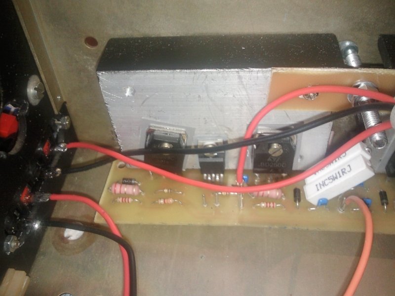

Sziasztok. Az lenne a gondom hogy ma vettem 2db TDA2030AL-t és megépítettem egy oldalas táplálással, de megse mukkan. elöszőr 12V -ól asztán 24V próbáltam ,de semmi. szerintetek mi lehet a gond? Jah és még annyi hogy próba panelen raktam össze
Nálam még mindig 1,5 és 2 A kőzőtt mozog lehet hogy a tápon megyik fele halott?
Mert ez egy 2 tekercses táp volt gyárilag 2X 21v és egyszer 6V mikor közösítettem lett belőlle 42v és üresen hagytam a 6v ágát egyenirányította puffereltem igy még emindig 5v tőbb de 2x 100W fog rola menni szerintem enyi még belefér és ha jol tudom akkor a 22V bir a TDA2030A Megcsináltam a BD-k és a TDA-ák nem huznak át a hüttübordára mindenalatt van hüttőfojadék is És még mindig sok áramot vesz fel Esetleg mivel tudnám megnézni hogy a tápom mind a kát tekercse üzemel e rendesen mert üres járatban úgyanannyi áramot ad le de terheléssel nem probáltam. Az útolso reménységem a CSILLAGPONTOS földelés. Tényleg azt hogy kell megcsinálni?

Na készítettem pár képet ebböl még hiányzik egy panel ami a puffereléshez kell de nagyából igy néz majd ki ha késszenlesz
Meg csak egy panel van késszen 100%-ban másikba csak a hütöborda és a BD-k alá kell még hüttőpaszta meg pár aproság de az is késszen van nekem egyenirányítva -19,5V és +19,5V a GND-hez képest ehez még rájőn a puffer és a folia ebből lesz 23 és 25 volt kőrnyékén ha jol matekoztam

Gabesz egy nagyobb képet tudnál küldeni ahol rendesen lehet látni a pufferelést és a diodákat hogy te hogy kötötted be mert lehet hogy azzal szúrtam el valamit

Szia! Helyes bekötés esetén testhez képest az IC lábain 1,2,4-es féltápfesz, 3-as 0V, 5-ös tápfesz. Ha jó a bemeneti, kimeneti csatoló kondi és jók a forrasztások akkor annak működni kell. Az AL jelzés nem tudom mit jelenthet
1lábon semmi tápfesz, a fél tápfeszek megvannak. A 4-es lábon 1V mértem a kondi elött. Az a baj hogy aszt a jelzést én se tudom hogy mi ??! A tokozása is másabb de nekem aszt mondták hogy az mindegy.
Hali! Az AL azt jelöli, hogy ólommentes amúgy a lábkiosztás ugyan az mint a sima TDA2030A-nak. Bővebben: Link.
köszönöm! Csak az a baj hogy még mindig nemtudom miértnem szól
Ellenőrizd az alkatrészek értékeit és a bekötést. Egyebet úgysem tehetsz.
Az 1-es láb előtt van egy feszültség-osztó egy kondival. A kondenzátoron fél tápfesznek kell lenni. Ha ez nincs, akkor mérd ki az ellenállásokat. Ezen a rajzon R5, R6, C7. A C7 kondi is lehet zárlatos.
