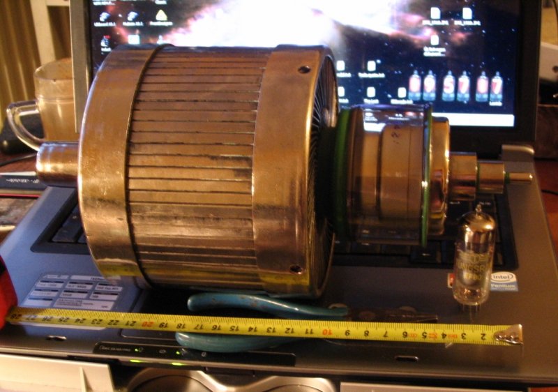

Szereztem egy csövet, nem kis darab.
Típusa: GM-4B. Súlya 5,6 kg. Mellékelem, hogy mekkora is. Összehasonlításképpen a notebookomra raktam (óvatosan), mellette egy EF80-as cső. A nagy testvérnek a második fűtés/katód bevezetése olyan vastag, mint emez. A mérőszalag 28 centire van kihúzva... Nem lesz egyszerű beüzemelni. Foglalatom sincs, barkácsolni kell, úgy tűnik. Csak a fűtése 40 Amper, hidegen 60-nal indul. Szerintem kokszkazánnal kéne fűteni
[OFF]Ez gyönyörű! Csak nem börzén veted?
Teslába lesz?

![]() Vaterán találtam. Nekem is megtetszett. A lassan épülgető 4 kV-os DC tápnak méltó haszonélvezője lesz. Négy MOT fogja etetni, 2-szer kétutas kapcsolásban, egy-egy higanygőzösön keresztül. De bírnia kell, a max teljesítménye 9 kW, 8 A katódáram mellett. Még egy kép, balról jobbra: egy döglött GU-43B, az EF80, GM-4B és egy szintén romos GI-30 kettős adópentóda.

Teslába? Ha végre kész lesz a nagy táp, akkor beszállok vele, ha gondolod, csak a higanygőzösök fűtését tudnám végre helyretenni. De a csöved fűtését nem vállalom, ha nem muszáj
Akkor a nagy térerő megzavarja a tápot valószínűleg. Próbáld árnyékolni, illetve tegyél fóliakondit is az pufferrel párhuzamosan.
200A-es fűtés kell neki. 10kW-on már lehet, hogy jól muzsikálna, amit pedig belganarancstól vettem, nagy tucat 2,2nF 20kVAC-s tárcsakondikkal pedig lehetne építeni hozzá kondibankot.
200A?
Én még azt hittem, hogy ez a szakadt böhöm enne sokat. Gondolom szintén pár Volt kell csak neki. Mi a cső típusa? Hát, ebből a tápból nem hinném, hogy kijönne a 10kW, mikrótrafók lesznek csak benne. A kondibank jól hangzik, de nem kell hozzá túl sok, többnyire jóval kevesebbel beéri a VTTC, mint a szikraközös.
A cső nem nálam van, így nem tudok róla túl sokat, majd valamikor lefotózom ha Újpesten járok, mert jelenleg ott van az ismerősömnél. Kb. 15-20 kiló lehet.
