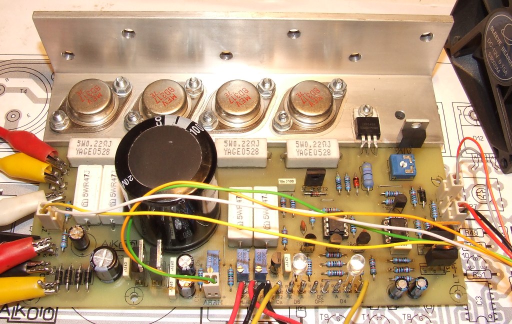

(#) Alkotó válasza Alkotó hozzászólására (») Máj 14, 2011 /
Összeraktam Proli007 labortápjának új, TO3-tokos áteresztőkkel kivitelezett változatát. Elsőre működik hibátlanul.
Először a BD317-ekkel vonultam fel, amikben nagyon bíztam, de mint itt leírom ez alaptalan volt.
Ezért 2N3442-re cseréltem az áteresztő fokozat tranzisztorait, ami ugyan lényegesen többe került, de egyenlőre nagyon jól bírja a strapát, pedig most tényleg van miért melegednie, hiszen sem a relés előszabályzó nem segít neki, sem hűtőborda nincs a tápon (de most a "főfeszültség" csak Ube=50V, amit labortápról adtam neki).

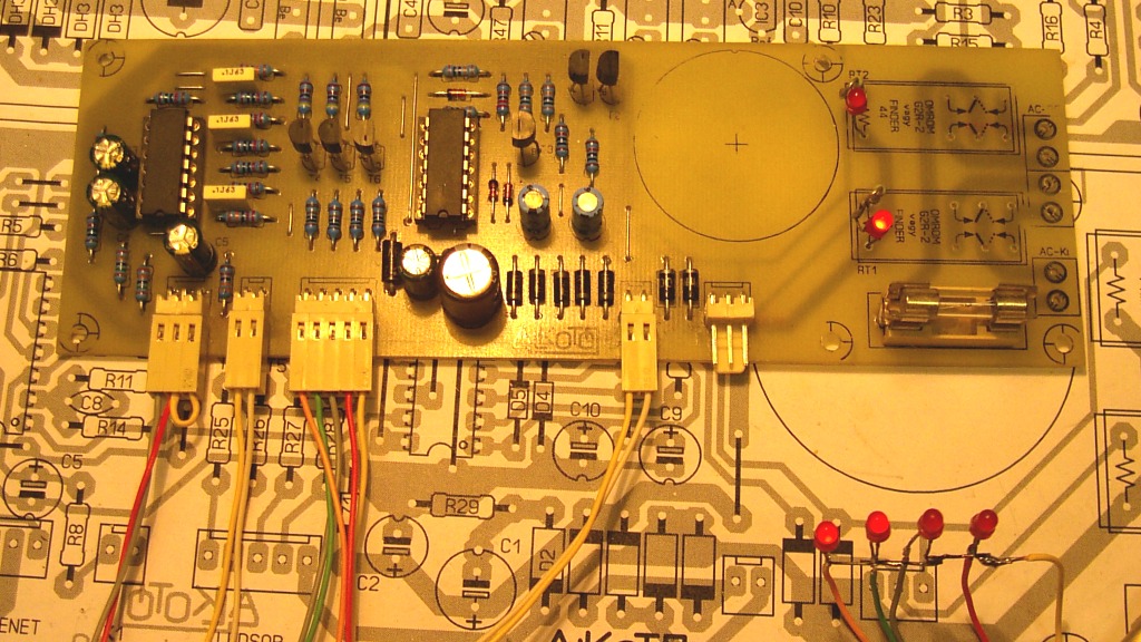

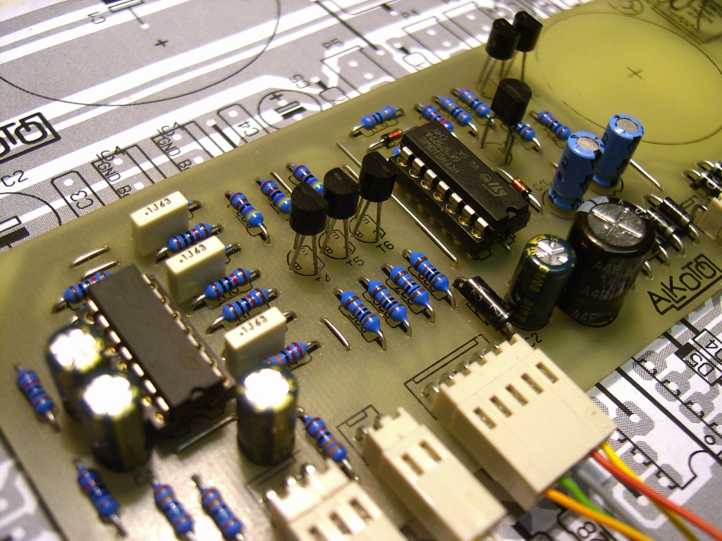

(#) Alkotó válasza Alkotó hozzászólására (») Máj 15, 2011 /
Az új előszabályzót is összeraktam és kipróbáltam.
Elég macerás ezt a sok csatlakozót összerakni (simán beforrasztani sokkal gyorsabb lett volna), de ha már így indultam neki akkor megcsináltam. Elsőre indult, minden funkció működik (ez egy teljesen másik rajz, aminek a pozitív a látszólagos GND pontja) -reléket még nem tettem bele-.
Van rajta egy "LED-sor" ami folyamatosan mutatja éppen melyik fokozatnak megfelelő állásban vannak a relék. Tulajdonképpen nem egyetlen LED jelzi, hanem egy oszlopkijelzésünk van, aminek a magassága adja számunkra az információt. Nekem nagyon tetszik, látványos és szemléletes segédfunkció. A "DIREKT" fokozat is jól működik, ha bármilyen okból ki akarjuk iktatni az előszabályozót (pontosan nem kiiktatja a fokozatot, hanem a maximális állásba billenti, függetlenül a fezsültség nagyságától).
Még hátra van a tápegység és az előszabályozó együttműködésének kipróbálása, mert ennek kell jónak lennie. Erre is sor fog kerülni hamarosan.

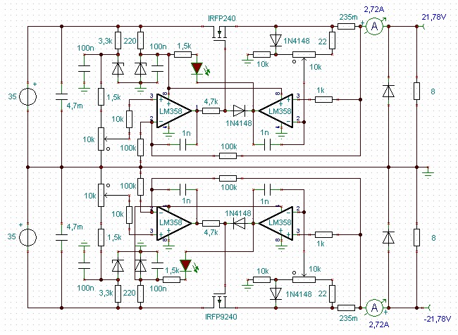

(#) Ge Lee válasza putr4 hozzászólására (») Máj 15, 2011 /
Ha nekem szimmetrikus labortáp kéne valami hasonlót csinálnék. 2A-ig elég a fet, nagyobb áramra kell mellé mégegy. Aki kevésnek találja a zénert referenciának, tehet be helyette TL431-et is.
(#) putr4 válasza Ge Lee hozzászólására (») Máj 15, 2011 /
Ötletesnek tűnik, de nem igazán tudok rajta kiigazodni. Nincs ehhez valamilyen leírás? Pár diódának nincs értéke, azok 1N4148-asok lennének? Valamint zenereknek sem látok. Mekkora teljesítményt képes leadni? Vagy mivel hajthatom meg? A diódahidat se találtam meg, de találtam egy 4,7m jelölésű kondit. Gondolom az a pufferelés, de annak nem 4,7µF-nak kellene lennie? Az IRFP240hez 20A-t és 200V-ot írnak.
Azért akarom azt építeni amit linkeltem, mert nem nagyon értek hozzá, de ahoz legalább van leírás és meg van tervezve előre. Talán, ha azzal megvagyok, megépítem ezt is.
(#) Alkotó válasza Ge Lee hozzászólására (») Máj 15, 2011 /
Gyanús nekem, hogy Ube=35V és Iki=2A mellett képes lenne elviselni a rövidzárat az IRFP240/IRFP9240. (Nem próbáltam ki, de az én labortápos gyakorlatom egyértelműen ellene szól.)
Ez nem egy komplett építési leírás, csak egy kapcsolási rajz, ezért nincs a rajzon pl. diódahíd stb.. Tulajdonképpen annak a kapcsolásnak az egyszerűsített és szimmetrikussá tett változata ami százszámra megépült már (talán itt a fórumon is) pl. az Alkotó féle rajznak és ennek is ugyanaz az alapja.
Ha megépítettem volna akkor írtam volna belőle cikket, egyszerű és olcsó PIC-es LED kijelzős műszerekkel kiegészítve, nyákrajzokkal stb. Nekem még az életben soha nem volt szükségem "labortápra", ezért maradt csak terv.
Bocs hogy lemaradt, de ha megnézed mondjuk Alkotó rajzait, rájössz a diódák értékeire is.
Hogy a FET 200V/20A-es az egy dolog, a gyakorlatban 60-70W disszipációnál többet egy végtranyó vagy FET nem nagyon bír folyamatosan (ez hűtéstől is függ), ezért írtam a 2A-t. Rövid időre ennél jóval többet is bír, ez a lapka hőmérsékletétől függ. Az áteresztő elem azért lett FET a tranyó helyett mert így jóval egyszerűbb, és ezek sokkal jobban bírják a strapát mint a tranyók, ez a gyakorlatban is többször beigazolódott.
Egyébként egy ismerősöm régóta rágja a fülem hogy építsek neki egy ilyet, ha valami csoda folytán beadnám a derekam akkor talán még cikk is lehet belőle.
(#) Ge Lee válasza Alkotó hozzászólására (») Máj 15, 2011 /
Ki kell hogy ábrándítsalak, de többet is elvisel. A saját tápom vége +/- 95V közel 1A-en, és volt már néhányszor rövidzárban, persze nem órákig, addig lehet hogy a tranyóid sem bírnák.
(#) ekkold válasza Ge Lee hozzászólására (») Máj 16, 2011 /
Ez azért érdekes, mert a rajz szerint fetek source követőként vannak bekötve, tehát az opamp kimenő feszültségének magasabbnak kell lennie mint ami a kimeneten van. Az opamp kimenete meg aligha tud 94V-ot....

(#) Ge Lee válasza ekkold hozzászólására (») Máj 16, 2011 /
Egyáltalán nem érdekes. Ha figyelmesebben olvastál volna rájössz hogy a 95V nem ebből a tápból jön... mivel ezt én nem építettem meg. Ezzel csak Alkotó hsz-ére reagáltam, miszerint az IRFP nem bír eldisszipálni 70W-ot. (Amúgy a FET 1V-tól még nem nagyon fog kinyitni). A rajz szerinti táp +/-24V-os kb. 2A mellett ha áteresztő elemnek csak egy fetet hsználunk.

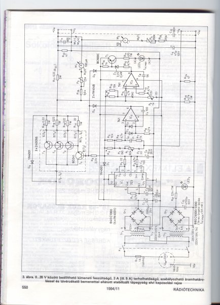

Mit szóltok a következő tápegységhez a rádiótechnika 94/11-s számában találtam.Azon gondolkodom megépítem mivel az előző tápom ép most ment tönkre.
(#) Alkotó válasza satlokk hozzászólására (») Máj 18, 2011 /
(#) satlokk válasza Alkotó hozzászólására (») Máj 19, 2011 /
Szia Alkotó!
Megnéztem szerintem érdemesebb a tiéddel foglalkozni.Köszi a választ.

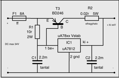

Szükségem lenne egy kis segítségre!
Egy 12V-os 5A-es ipari tápegységgel szeretnék előállítani +5V-os stabil feszültséget max 3A terhelésre! Egy PC-104 kártyát hajtanék meg vele! Erre monitort kapcsolva elég nagy a terhelése!
Tudna valaki küldeni nekem egy áramköri rajzot!
Köszönöm előre is!
(#) Ghoost válasza Net_Boy_debr hozzászólására (») Máj 20, 2011 /
Gondolom nem kell 0.1V pontos fesz.
Akkor egy stab IC megfejelve egy teljesitmeny tranyoval, az ajanlatom. Egyszeru mint az 1x1
A rajzon szereplo adatok tajekoztato jelleguek, szamold ki neked mi a megfelelo ertek.
(#) Net_Boy_debr válasza Ghoost hozzászólására (») Máj 20, 2011 /
Nem kell 0,1V pontos, de azért ne legyen nagy eltérés!
Az R1 és R2 ellenállásnak milyen az értéke? 10Ohm és 0,02Ohm?
A kimeneten milyen terhelés lehet? Legalább 3A kellene.
(#) zolika60 válasza Net_Boy_debr hozzászólására (») Máj 20, 2011 /
Nyugodtan terhelheted. A tranzisztor 10A-es. Az ellenállások értékét jól gondoltad.
