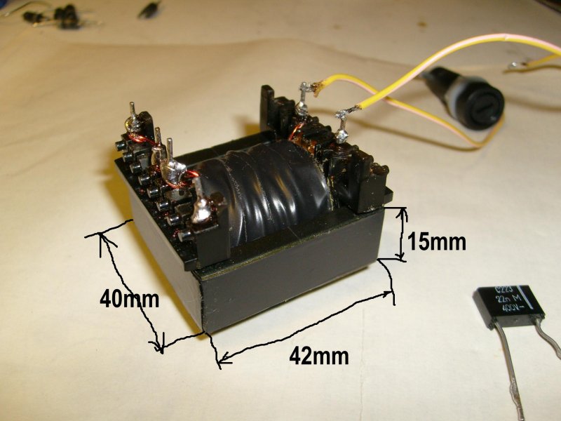

(#) gabilow hozzászólása Máj 13, 2011 /
Szeretném kérezni, hogy ez a trafó jó lehet-e a Lorylaci táphoz? Aminek rajza remélem hamarosan visszakerül.
Ez a trafó egy LG házimozi táp nagyobbik trafója. Primérre amit először tekertem 40 menet 0.5 CuZ kettőt összefogva (lehet, hogy vastag?) Szek. 2x9 menet 0.9CuZ szintén kettőt összefogva tekertem. Tranzisztoros meghajtással próbáltam (13009), fénycsőelőtéthez hasonló kapcsolásban, de a 230v rákapcsolása után a tranyók azonnal tönkrementek.
Ha FETekkel és IR 2153-mal (ez van itthon) próbálkozom, lehet, hogy működik?
Ja és a menetek iránya is fontos a bekötésnél?
(#) lorylaci válasza gabilow hozzászólására (») Máj 13, 2011 /
Az hgoy jó -e attól függ, hogy mennyi a mágnesező és szórt induktivitása. A mágnesezőnek nagynak kell lennie, mivel írtam, hogy légrés nélküli trafó ideális. A szórt induktivitás ideális értéke szintén meg van nevezve. Mérd meg ezeket.
IR2153 használható, de nagyobb feszesés lesz terhelt állapotban.
A huzalok jók lesznek, keresztmetszetre amúgy megfelelők, de várhatóan jobban fog melegedni.
A tranzisztorok tönkremenetelét sok minden okozhatta, de köztük például az, hgoy a trafó légréses, így a mágnesező induktivitása kicsi, így nagyon nagy üresjárati áram folyik rajtuk, kis kapcsolófrekvencián.
A menetek iránya csak a szekundernél fontos, mivel rossz iránynál a két szekunder pont kiejtheti egymást.
(#) gabilow válasza lorylaci hozzászólására (») Máj 13, 2011 /
Köszönöm a válszt. Az gond lehetett, hogy a szekunder oldal terheletlen volt mikor bekapcsoltam?
