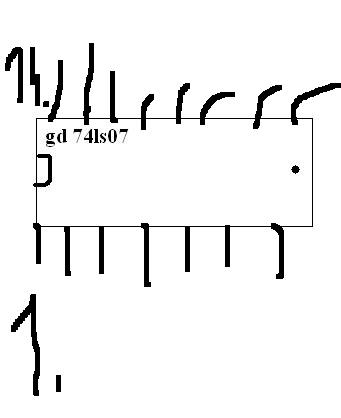

Jó, de miket mérjek? Feszt, hogy megvan-e, hol mennyi kell legyen?
Már megőrjít a kábelem...
Lehet, hogy a lábkiosztásom a rossz?

A programozás alatt lévő PIC Vdd és Vpp lábai közé kell egy 10kohm-os ellenállás. A kép jobb oldalán alul...
K**vára elegem van az egész ba**ott picezésből. Megint nem ismerte fel. Többet se nyúlok a sz** programozókhoz.
A hiba benned van és az összerakásban. A programozó jó.
Vedd ki a picet és mérj feszt a GND-hez képest a következő pontokon (mindegyik kapcsoló zárva és a tápfesz rákapcsolva): ICSP Vdd MCLR/Vpp D1 dióda katódján (csíkos oldal) Illetve, áruld el, hogy milyen PIC-et akarsz progizni? Csak az iCSP bekötése miatt.

Tényleg előbb meghiggadok, és átgondolom a dolgokat. Az biztos hogy ez a cucc így nem lesz okés. Kéne valahogy csinálnom, ha tudnék hozzá + két panelt, egyet adapternek, meg vennék egy LPT csatit, csak sima csatit. Valami ilyet kéne kiviteleznem. Ez így nem lesz okés, a dróthalmazban. Aztán, szerintem a PIC is kimehetett, meg a 74LS07...
