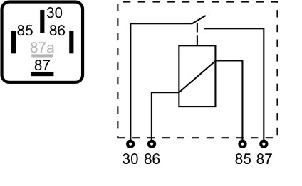

szóval akkor ahogy testet adtam neki a relén keresztül el**sztam a kimenetet??
az befolyásol valamit ebben a dologban ha nem jól emlékeztem és a leírásban a trunk output - (negatív) jelre kell kötni?
nem lehet az a megoldás hogy a kpzár negatívjára kötöm és állandó 12v-ot adok neki és vezérelni fogja??? vagy mér ne reménykedjek ilyenben?
átkötöttem a kpzár motort úgy hogy a test helyett a jelvezetéket kötöttem rá és behúz a motor csak nem eléggé (csak egy minimálisat mozdul DE MOZDUL) szóval akkor van jel a vezetéken nem? akkor mégsem rontottam el igaz?
Utána megpróbáltam a relével összehozni úgy hogy a 30-on kapott 12v-ot a 87-en ment a motornak a vezetéke a 85-re a jel a 86-ra pedig szintén 12v (a jel és a 12v(86-os) közé betettem egy diódát hogy ne menjen a jelre áram) és nem kapcsol így sem a relé. Ez miért van most akkor mit csináljak??? meg lehet ezt valahogy oldani? [itt a relém rajza]
Ha a motorod kapcsolt negatívot igényel, ahogy írod is, a relé 30-as érintkezőjét tedd át a minuszra. A többi lábát jól kötötted be.
Üdv.: Macsek
Valahogy nem értem, hogy miket is csinálsz...
Itt egy lehetséges bekötési megoldás, ha jól értettem és az a trunk kimenet testet kapcsol. Üdv Inhouse
köszi szépen mind kettőtöknek a segítséget(és aki eddig segített) de tegnap megoldódott a problémám és szerintem jobb is lett mint egy sima relével
Bementem egy amatőr elektronikai boltba és közöltem a problémám, adtak egy olyan nyáklapot amin van relé meg egy potméter (meg 1-2 apróság) ez olyan cucc ami nagyon kicsi jelre kapcsolja a relét a potméterrel megadott ideig. Megmutatta a csákó hogyan kell bekötni hazajöttem rákötöttem és működik. A potméter ha teljesen le van tekerve 0,6s-ig tartja kapcsolva a relét szerintem ez egész megfelelő idő a kp zár motornak (nem hallok az oldalsó ajtók és a cstér ajtó motorműködési idő különbséget) mégegyszer köszönöm a segítséget
A gyári vezérlők általában 0,75s ideig adják az impulzust.
Örülök, hogy jó lett. Üdv Inhouse
lehet hogy 0,75
csak nekem a csákó azt mondta hogy 0,6 meg a papírjára is az van írva de végülis szerintem lényegtelen ez a különbség nem?

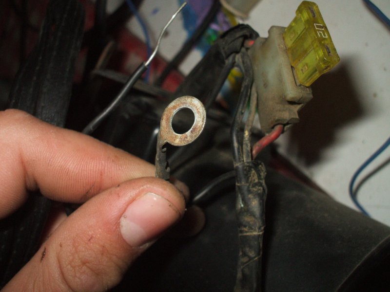

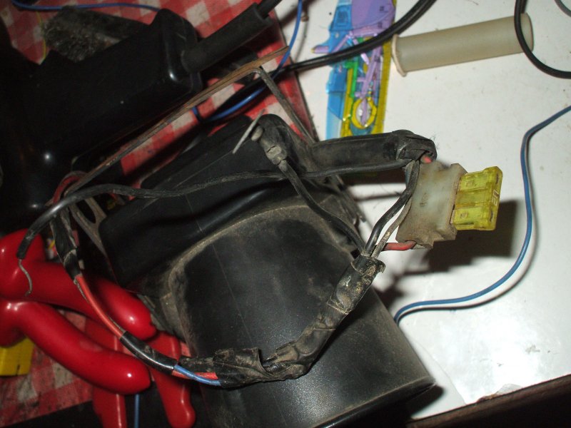

Szeretnék feltenni egy kérdést. Van egy AVITAL TORNADO 433 mhz 5270-4 autóriasztóm, de sehol nem találok hozzá bekötési rajzot.Tudnátok-e nekem segíteni ebben? Előre is köszi
Van pár darab billenés és vagy rezgés érzékelőm. Kimeneten ezek miféle jelet adnak? Nem volt még lehetőségem tesztelni őket.
Lefényképeztél egy szirénát, egy testsarut és egy biztosítékot...a véletlenült linkelt képeken nem erősítő van, hanem aktív hangváltó...mégis mit mondjunk neked ezek alapján?
Üdv Inhouse Idézet: „ha valaki jártas el tudna magyarázni hogy melyik lábak köze mit kell tenni?” Ez nem az a fórum... :banplz: |
