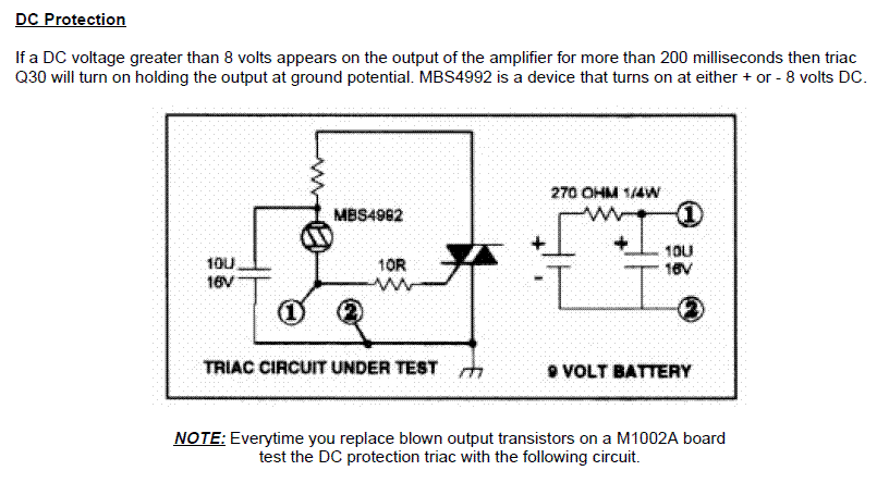

(#) reloop válasza saraha hozzászólására (») Júl 12, 2011 / 1
Üdv! Egyenfesznél testre zárja a kimenetet.

(#) saraha válasza reloop hozzászólására (») Júl 12, 2011 /
Köszi akkor jól gondoltam,ezt amúgy én inkább magába a ládába tenném.

(#) storm válasza reloop hozzászólására (») Júl 13, 2011 /
Miért jó ha egyenfesznél a kimenetet a földre húzza? Ha nincs beépítve bizti akkor a diódahíd meg a trafó is tökremehet.
(#) Ge Lee válasza storm hozzászólására (») Júl 13, 2011 /
Szokott ott lenni bizti is. Pont azért van ott hogy a bizti gyorsan kiolvadjon, elkerülve ezzel az esetleges további meghibásodásokat.

(#) reloop válasza storm hozzászólására (») Júl 13, 2011 /
Ez az áramkör egyedül a hangszórókat védi. A relével szemben az előnye: nincs veszteség, ami az érintkezők elhasználódásával csak fokozódna, nem áll fenn a pogácsák összeégésének veszélye, hangzásbeli különbségek lehetnek a relé rovására.
Biztosíték minden bizonnyal van a rendszerben, a triac feladata ezek kiolvasztása. A táp ezt túléli. Pár tranzisztor elpusztulhat, de az így okozott kár messze elmarad a hangszóró árától.

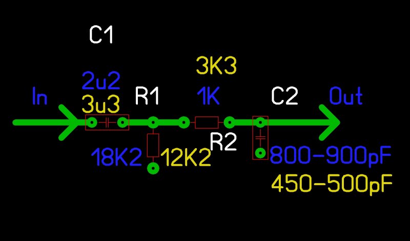

(#) Mayan hozzászólása Júl 13, 2011 /
A mai kérdésem: A buffert mostmár +72V -ról járatom, a hangja lényegében nem változott a 19V-os elődhöz képest, bár a tápra és a kicsatoló minőségére kényes.
A bemenő kondit ebben az esetben hogyan kell méretezni, hogyan számolom ki az alsó határfrekit ? Lehet hogy kisebb is elég lenne ? ( 2 opampot kinyiffantottam véletlenül mert a bemenő kondi itt már elég nagy töltést tud tárolni...)
(#) emersys válasza Mayan hozzászólására (») Júl 13, 2011 /
Szia.
A C1 az erősítő egyenáramú leválasztásáért felel, továbbá R1-el felül áteresztő szűrőt alkot. Így a végfok alsó határfrekvenciáját kapod meg.
R2 és C2 az erősítő felső határfrekvenciáját állítja be, tehát aluláteresztő szűrőként van jelen.
Méreteztem neked 20Hz - 20khz átviteli tartományba bemeneti tagot.
(#) Mayan válasza emersys hozzászólására (») Júl 13, 2011 /
Köszi! De ez a jelen kapcsolásomra is igaz ? Tehát a 33k-hoz már lehet hogy 2,2µF vagy 1µF is elég lenne ?
Nem vagyok bent biztos, mert neked nem szokványos servo meghajtása van a végfokodnak. Mindenesetre a próbák alatt csak Bipoláris kondikkal tedd, és minimum 62V-al.
Én egy kicsit sokallom azt a becsatolást.
(#) pucuka válasza Mayan hozzászólására (») Júl 13, 2011 /
Azért azt is vedd figyelembe, hogy a 33 kohm -mal párhuzamosan kapcsolódik a tranzisztor Rbe ellenállása, ami olyan 1 - 2 kohm körül van.
(#) Mayan válasza pucuka hozzászólására (») Júl 13, 2011 /
Ö *.... na akkor főleg nem tudom. Na majd próbálgatok, ahogy szoktam.

(#) reloop válasza Mayan hozzászólására (») Júl 13, 2011 /
A 47µF elvileg jó lenne. A kapcsolással az a bajom, hogy az egyik csatoló kondit a 33k tölti és a tranzisztor bázis árama süti ki, a párjánál ugyan ez fordítva. Nagyobb jelnél, mikor a bázis áram többszöröse a töltőáramnak, úgy látom torzítani fog :no:
