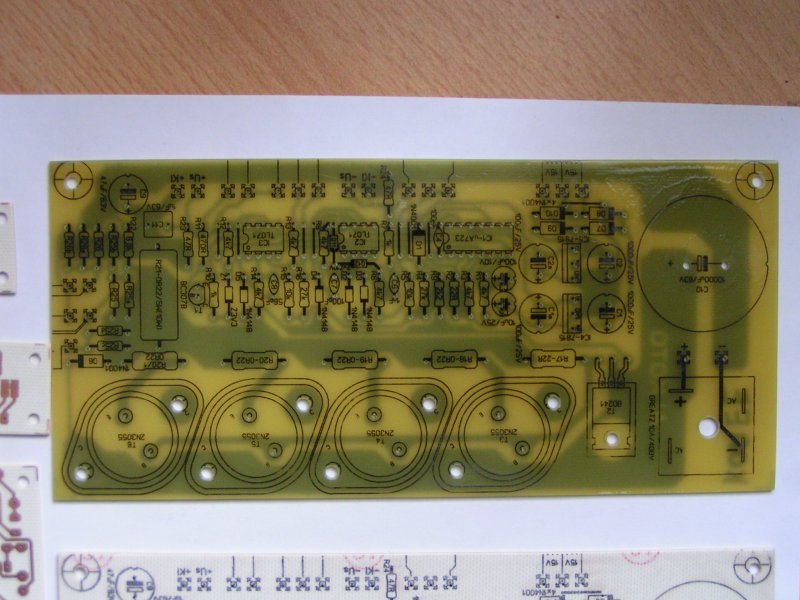

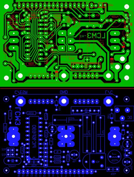

(#) t.gergo hozzászólása Máj 22, 2011 /
Az lenne a kérdésem hogy hogyan lehet azt úgy megoldani hogy a nyák másik felére ahol az alkatrészek vannak oda rányomtatni az alkatrészek helyét? mint ennél
(#) janikukac válasza t.gergo hozzászólására (») Máj 22, 2011 /
SprintLayout-ban nyomtatásnál beállítod, hogy csak az alkatrészek jelölését nyomtassa, kinyomtatod műnyomóra, majd rávasalod(mint a sima nyákot, mikor vasalod).!
(#) t.gergo válasza janikukac hozzászólására (») Máj 22, 2011 /
És jól rátapad?
Hát, ha rendesen megvasalod, akkor biztos !
kössz
(#) CHZ válasza t.gergo hozzászólására (») Máj 22, 2011 /
Én így csinálom, egy lépésben felvasalható a két oldal.
Félbehajtott papír, közé a nyák..
(#) janikukac válasza CHZ hozzászólására (») Máj 22, 2011 /
Ez is jó megoldás !
