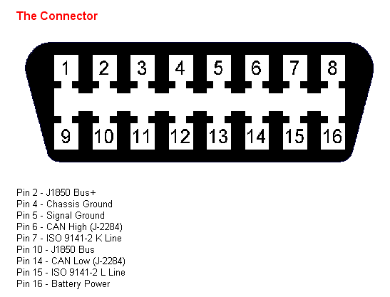

Nem tudja vki az OBD II csatlakozó típusát, forrását?
Ha még kell akkor kérdés, hogy dugó v anya(kocsiban lévő fele) kell.
Köszi a jelentkezésed. 1-2 db dugó kellene, mert a buszról az üza tank állapotot kellene folyamatosan kiolvasni.
Hi! Hol- és mennyiért lehet OBD II csatlakozót beszerezni?
Az elektronikai üzletekben hülyén néznek rám mikor megkérdezem hogy lehet-e kapni. Azt hiszem J-1962 a hivatalos neve, de így sem ismerik.
Elég korrekt darabokat lehet rendelni postai utánvéttel a http://www.mobydic.hu/conn.htm oldalon, számlával. Ebben elfér az elektronika is.
Illetve interneten a http://www.ozenelektronik.com/ oldalon. Török, de korrekten szállít. Azt nem tudom, hogy 1 darabot is kiküld-e.

ebbe az ODB dugóba hol találok kapcsi rajzot ? sima Max232-es kapcsolás jó ,vagy kell illeszteni valahogy a "kocsi felől" érkező adatokat ? légyszi ha tudtok segítsetek !előre is köszönöm !
Kell még egy buszmeghajtó ic pl. SI9241AEY vagy ezzel egyenértékű. Meg lehet persze építeni diszkrét alkatrészekből is.
Kapcsolást pl. itt találsz. Ha segíthetek és már van konkrét kérdésed, keress.
