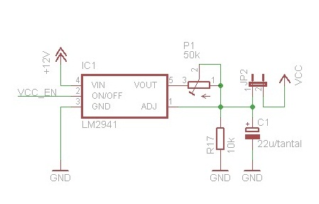

Sziasztok! Van egy kis gond a nagy óra 74141-einek feszültség ellátásával. Gyanús volt, hogy a szabályzó potit maxra tekerve is csak 3V volt az ellátandó kör tápja, és nagyon forró volt a stab. IC. Kicsit utánanéztem az LM2941-nek, és arra jutottam, hogy a kapcsolási rajzban helytelenül volt bekötve, így a nyákterven sem volt jó természetesen. Átalakítottam az adatlapi rajz szerint, az eredeti ellenállás értékeket hagytam (10k és 50k poti). Így már terhelés alatt is lehet szabályozni rendesen a kimenő feszültséget. 5V mellett a 6db driver IC által felvett áram 65mA, ami hozza is a papírforma szerinti darabonkénti 54mW eldisszipált teljesítményt (74141 adatlapján 55mW szerepel). Ami viszont nagyon nem tetszik, hogy még mindig süt az LM2941. A bemenő fesz 12V. Természetes, hogy ennyire melegszik, vagy még valami gond lehet?

Ezekkel az adatokkal majdnem 1/2W -ot kell leadnia. A T0220 tok hőellenállása Rtja = 53K/W, azaz 0,5 W a tokot 21.5 fokkal viszi a környezeti hőmérséklet fölé - a tok kb. 40 - 45 fokos. Kell rá egy kicsi hűtőborda. A TO220 tok chip és a tokozás közötti hőellenállása Rtjc = 3K/W, egy 24K/W -os bordával csak 12 fokkal lenne magasabb a tok hőmérséklete a környezeténél.

Szia! Köszi a választ, azóta már tettem rá a kép szerint, ennél jobban nem fért oda, de még ezzel is nagyon meleg. Ha ennyi melegedés viszont normális, akkor majd valószínű kivezetékezem, és külön nagyobb bordára szerelem. Küldtem privátot is.
