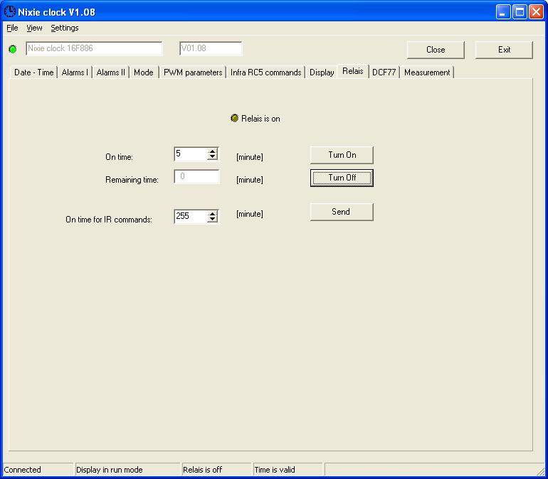

Feléledt a PC -s kezelő program is... Néhány képernyőkép.
és még néhány...
A mért adatok nem valóságosak, az órából csak a kontroller és oszcillátora, az RTC telep nélkül valamint az RS232 illesztés van felépítve.

Van benne egy automatikus kijelző kikapcsolás, a bekapcsolás után 1 órával kikapcsol... Ezzel a programmal szinte belelátsz a kontrollerbe...
