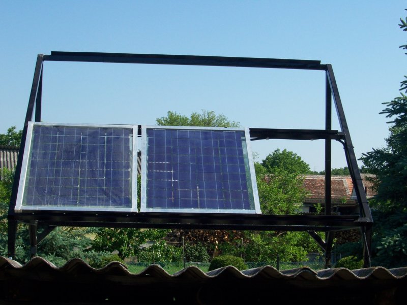

(#) westhorses hozzászólása Máj 29, 2011 /
Készen van 2 db napelem táblám , összesen 130 watt a kettő egyben. Elől 5 mm-es üveg, hátoldalára is üveget tettem mert van otthon bőven, az 3 mm es. Eddig a max teljesítménye az kb 88watt volt, és egy szebb napos időben mind ma ( és nincs 30 fok) 50-60 watt jön le 1 óra körül. Eddig kb 700-800 watt/h termelt. 1 nap alatt kb.: 300-350 Watt/h-termel (szebb napokon).
Amint látható a képeken a tartóra még 4 db panel fér el, melyeket még elszeretnék készíteni a közeljövőben.
(#) Proci_85 válasza westhorses hozzászólására (») Máj 29, 2011 /
Jól néz ki. Nem maszatos egy kicsit az üveg?
Hogyan fogod felhasználni az ingyen energiát?
(#) westhorses válasza Proci_85 hozzászólására (») Máj 29, 2011 /
Kicsit poros volt éppen akkor, mert mellettünk megy egy út és onnan a por állandóan száll, de az eső szerencsére folyamatosa lemossa. Az energiát pedig fogyasztókon majd "elfűtöm"
(#) greenpower válasza westhorses hozzászólására (») Máj 29, 2011 /
Ez én paneljeim is nagyon porosodnak. Főleg a szél fújja rá a szántóföldekről a port meg a pollent. A héten összehasonlítottam a termelést, ha poros a panel -45% visszaesés. Úgy néz ki be kell szereznem egy kirakatmosó felszerelést
(#) westhorses hozzászólása Máj 30, 2011 /
Most jöttem le a tetőről, a két panelt letisztogattam, 27W helyett 30W jött le! Tehát 3 watt volt a növekedés, de azt hozzá kell hogy tegyem hogy nem voltak olyan koszosak, hisz kb 1 hete vannak fenn! Sok panelnél már jobban megéri havonta vagy 2 havonta letisztogatni őket ha már olyan koszosak.

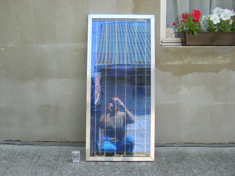

(#) weend hozzászólása Máj 30, 2011 /
Én is elkészítettem egy kísérleti táblát „B”-tipusú cellákból. Háát, mit mondjak, nem vagyok elájulva a teljesítményétől . Üresjárati feszültsége 21.4 volt, 2 amperrel terhelve 15 volt. Ez kb. 30 watt, szemben azzal, ami elvileg (60watt) kihozható belőle. Szóval töbre számítottam .
(#) greenpower válasza weend hozzászólására (») Máj 30, 2011 /
Hello
Hát igen, a 8x15-os poly cella laboratóriumi körülmények között termel 1,8W-ot. Én a helyedben mérnék egy teljesítménygörbét merőlegesen a napra 12 óra körül. Az optimális munkapontban 50W-ot le kellene adnia ebben az időben.
Mikor méred a görbét ezekre a dolgokra ügyelj :
- minél rövidebb és megfelelő vastagságú DC kábelt és a lehető legkevesebb toldást/krokodilcsipest használj.
- Lehetőleg olyan időben mérj mikor tényleg verőfényes napsütés van, mert még a fátyolfelhők amiket szabad szemmel észre sem veszel 20-30% -al visszaveszik a teljesítményt. Ha szmogos helyen laksz nyugodtan elfelejthetsz 20-25%-ot a teljesítményből.
- Ügyelj arra hogy merőlegesen süssön a panelre a nap.
- Ne engedd hogy nagyon felmelegedjen a panel, az irodalom szerint 20 fok felett fokonként 0,5% teljesítménycsökkenés tapasztalható.
Sok sikert a méréshez.
