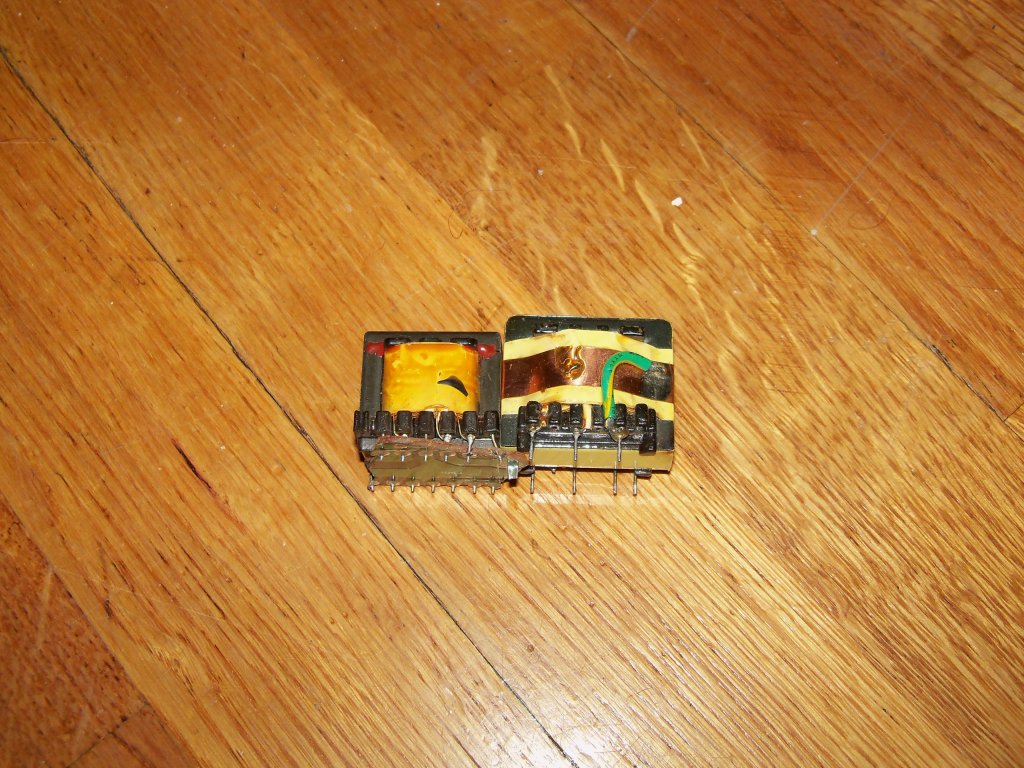

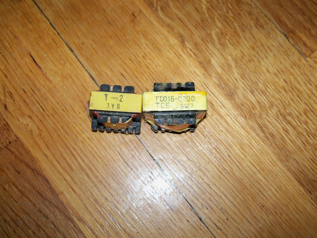

Sziasztok! Következő lenne a kérdésem hozzátok: ismerősömtől kaptam két kis trafót, és érdeklődnék, hogy melyik lenne jobb egy 50W-os dc motor meghajtására, a secunderen 160-170V lenne váltóban, majd ez lenne egyenirányítva, és pufferelve. Ami érdekelne: miben változnak a menetszámok a primer és a secunder oldalon? És melyik lenne szerintetek optimálisabb a képen látható két trafó közül?
(#) possim válasza rockersrac hozzászólására (») Máj 24, 2011 /
Azért ez pontosításra szorul. Kapcstápot akarsz csinálni a motorhoz?
(#) rockersrac válasza possim hozzászólására (») Máj 24, 2011 /
Igen, azt szeretnék csinálni, 230V EGYEN feszről működő motorhoz kell, 210mA fogyasztással pwm-el szabályoznám a motort(vagyis fogom is)
Milyen topológiában gondolkodsz? A képek amit feltöltöttél, azokból elég nehéz megmondani, hogy milyen trafók is azok, talán flyback, nem tudom. Szét kéne szedni ahhoz. PC tápokban találsz EI33-as magot abból bőven ki lehet hozni 50Wot. Van valamilyen kapcsolásod, elképzelésed táp tekintetében? Vagy csak, hogy kell egy táp a motorodnak.
Egy ilyen, vagy egy hasonló rezotáp csak arra jó, hogy meghajtsd a motort, de egy ilyen táppal nem tudsz fordulatszámot szabályozni és túl áram esetén, amit pl dinamikus motor igénybevétel okoz max csak letilthatja a tápot. A rezotápok fix kitöltési tényezővel dolgoznak, nem tud "leszabályozni".
Ahhoz, hogy a tápegység rezonáns legyen és lehessen a táp kimenő feszültségét/áramát változtatni, ahhoz un. LLC konverter kell.
Szerintem neked jobb lenne egy sima half-bridge konverter, lásd PC táp. Amiből csaknem minden alkatrészt fel tudsz használni, csak a kapcsoló eszközöket fetre kell cserélni. Kicsit bonyolultabb megoldás, mármint alkatrész szám szempontjából, de célszerűbb szerintem. Általában tl494(ka7500)-el dolgoznak,ami PWM modulációt használ. 2 hibajel erősítője van és pl egyikkel a kimenő áramot a másikkal a kimenő feszt figyeled. Így biztosítva lehet a stabil kimenő fesz és az áramkorlát is.
