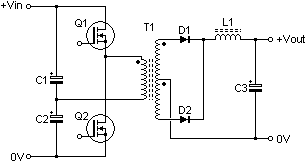

Egy félhidas tápban a C1,C2 értékét mi alapján határozzák meg?
Döntően a szükséges áram ill. teljesítményigény alapján. Van erről alapos leírás angolul, talán itt a fórumon is volt már linkelve.
Megpróbálom előkeresni. Ha esetleg véletlenül belebotlanál légyszives küld el. A kis kapacitás gondolom egyértelműen határokat szab de hasracsapva nagy érték is jelenthet gondot. Amit ma reggeli angol guglizasom után kaptam az mindenről szólt félhidas tápok terén csak épp ezekről a kondenzátorokról nem. Esetleg van valami megszokott, bevált körülbebüli szabály mint pl. az amperenkénti X µF tápszűrésnél vagy hasonlók?
Nekem megvan valahol de most nem találom. A gyakorlatban 0,5-2µF/W-ot szoktak használni.
Köszönöm. Azért ha 100W-okkal számolunk akkor jó nagy különbségek jöhetnek ki (50µF-200uF). Ha nagyobb érték kerül be az gond? Egyelőre csak ismerkedés a cél és nem 90%-os hatásfok elérése.
Hasonló ez is mint egy egyszerű puffer méretezés. Ha megnézed a PC tápot az is lehet egy kiindulási alap (220-470µF a 2-300W-hoz). Függ attól is mi a fogyasztód. Egy ohmos terhelés konstans áramfelvételt jelent, míg pl. egy végfok nem.

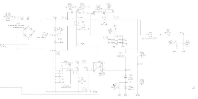

Adott egy flayback táp.Kapcsolási rajz mellékelve.Jelenleg 12 volt a kimenet de átalakitottam 34 voltosra.Az átalakítás után hangos sípolo hang hallható.Az eredeti trafo 79 menet primer(2x0.2) és 10 menet szekunder.Átalakítás után primer változatlan,szekunder 30 menet(1x0.5).Légrés kb 0.2mm.Melegvizben szedtem szét.11 voltos zéner helyett 33 voltos.Elkok is cserélve nagyobb feszültségűre.Ha megterhelem 100 ohm-mal kb 5 perc után leolvad a ráforrasztott vezeték az ellenállásról..A tápban semmi sem meleg,még nem is langyos.BP/M lábon lévő kondi 10µF elkóra cserélve.PI tervező szoftvere ezt javasolta. Mitól jöhet a sípoló hang?
Szia,
ügyeltél a menetirányokra,nem csak a menetszám fontos!
Szia,
Igen,figyeltem arra.
Idézet: „100 Ω-mal kb 5 perc után leolvad a ráforrasztott vezeték az ellenállásról” Ha egy ellenállást terhelünk akkor az általában melegszik. Ha nagyobb teljesítménnyel mint a megengedett akkor melegebb lesz mint 150 fok.... Azért sípol mert üresben nincs elegendő terhelés. |
