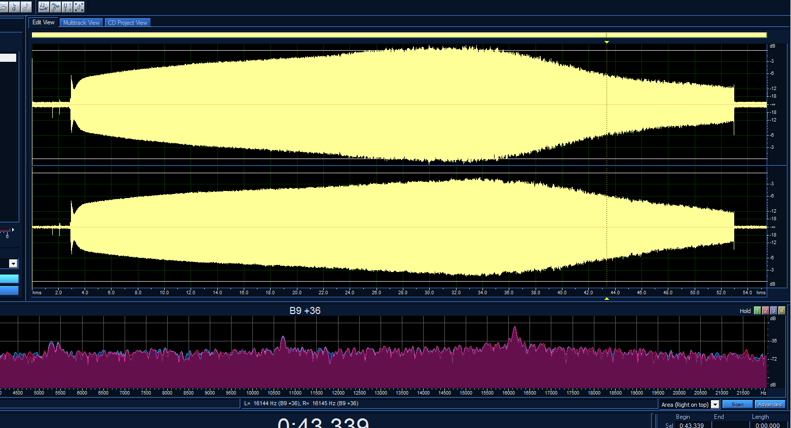

Na csak a Te megnyugtatásodra csináltam egy csúszófrekis mérést is 0 dB-en 0 - 20 kHz -ig.
Ezt most egy Fuji ZII es szalagra. A csúszófrekvencia lineáris, ezért lassú az esés a felső sávokon. A +/- 3 dB en belül 15,5 kHz az átvitel kb. Szerintem nem rossz eredmény ez egy hatszázpár forintos fejtől egy F220 asban.
(#) cruisher válasza szabjan hozzászólására (») Máj 26, 2011 /
Ez gyanúsan jó eredmény egy 220-astól.

(#) szabjan válasza cruisher hozzászólására (») Máj 26, 2011 /
Nem feltétlenül mondanám, de valóban meglepően jó.
Az F220 as az egyik legjobb elektronika volt a 80 as évek közepének. A SONY Dolby-s panelja pl verhetetlen volt. Kevés gép tudta hozni azt a szintet. Még talán a 450 es volt komoly a mély átvitelével. Az egyszerűbb Akai-k hangja pl az ebből az időből származó gépeknél nekem speciel nem jött be.
Nekem is volt egy a 220 asom a 89 -től es és rengeteg kazettát vettem fel vele. Mai napig megállják a helyüket. Akkoriban még ugye nem volt ennyire egyszerű méricskélni, de párszor volt alkalmam rá. Na már akkor is látszott hogy több deck a 90 évek igen jó szalagjaival már jelentősen túlszárnyalták a gyári adatokat. Na meg igen... akkoriban mikor kijött, hogy örültem volna egy 990 esnek. Az álom gépek voltak ezek számomra.

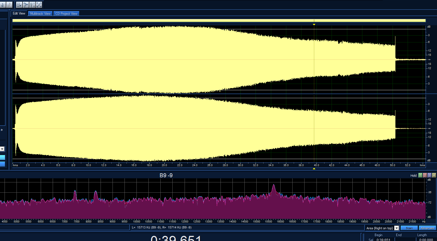

No, készítettem egy mérést Fuji DR el is.
Itt már 0 dB -en nem ilyen rózsás a helyzet. Itt kb 11 kHz ami elérhető. Ezek után a ZII tényleg gyanúsan jónak néz ki. Előmágnesezést csak zenével lőttem be. Majdnem közép értéken hagytam. Kis plusszal. Viszont ami érthetetlen számomra az a mély hangoknál látható esés majd emelkedés. Mindkét szalag típusnál. Az esés közepe 125 Hz. Erre hirtelen nem találok értelmes magyarázatot.
- 20 on még rondább a kép. / Ami -22 és -16 közé sikeredett/
Az átvitel nem rossz a felső tartományban. Olyan 15 kHz elérhető. De viszont az alsóbb frekvenciákon 300 Hz alatt kilép a görbe a -3 dB es szintből. Vagy 11-12 kiló körül emel valamiért sokat ezen a kazin a gép.
Nem tudom ezek a DR kazik milyen színvonalat képviselnek, de nekem a zékettesekhez képest kicsit gagyinak tűnik...
Ha sikerül előásnom egy Metált valahonnan azt még megnézem.
A Fuji ZII nagyon jó kazetta, nemcsak ahhoz képest, hogy milyen olcsó volt a tescoba.
A DR-es eredmény nem lep meg, tényleg ekkora különbség szokott lenni iec1 és 2 szalagok közt.
