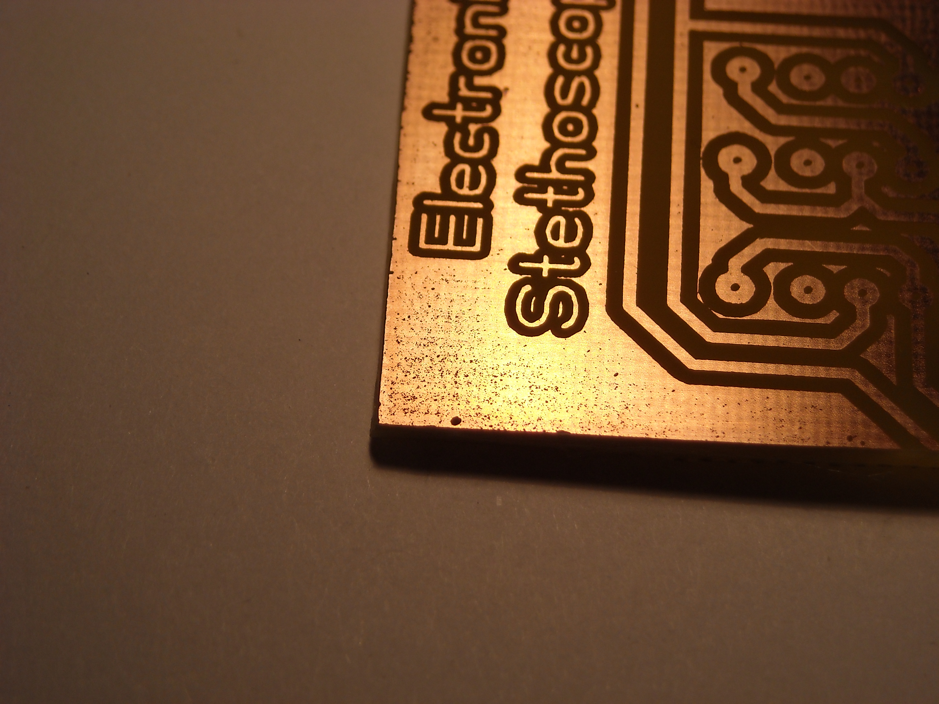

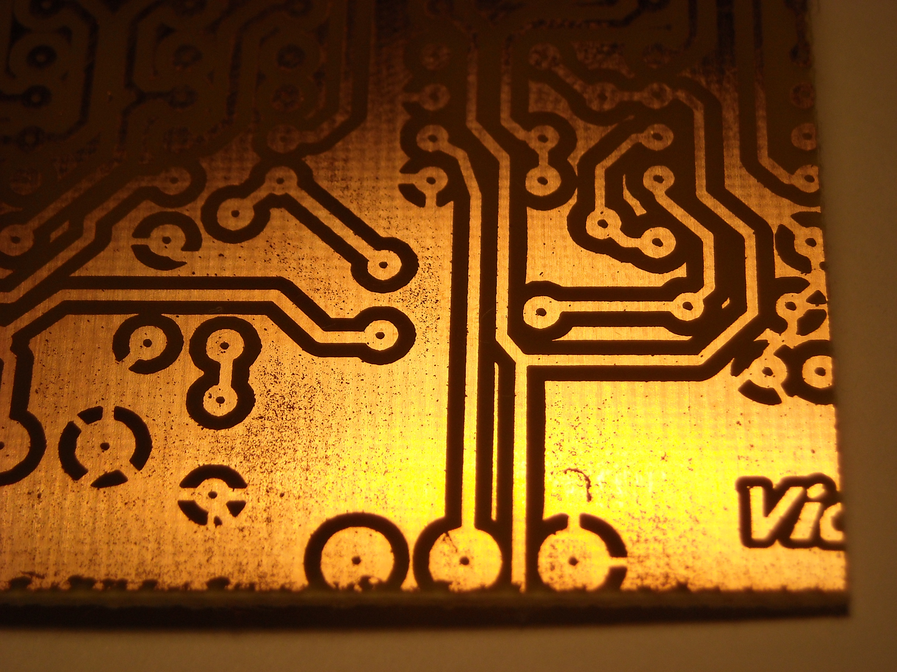

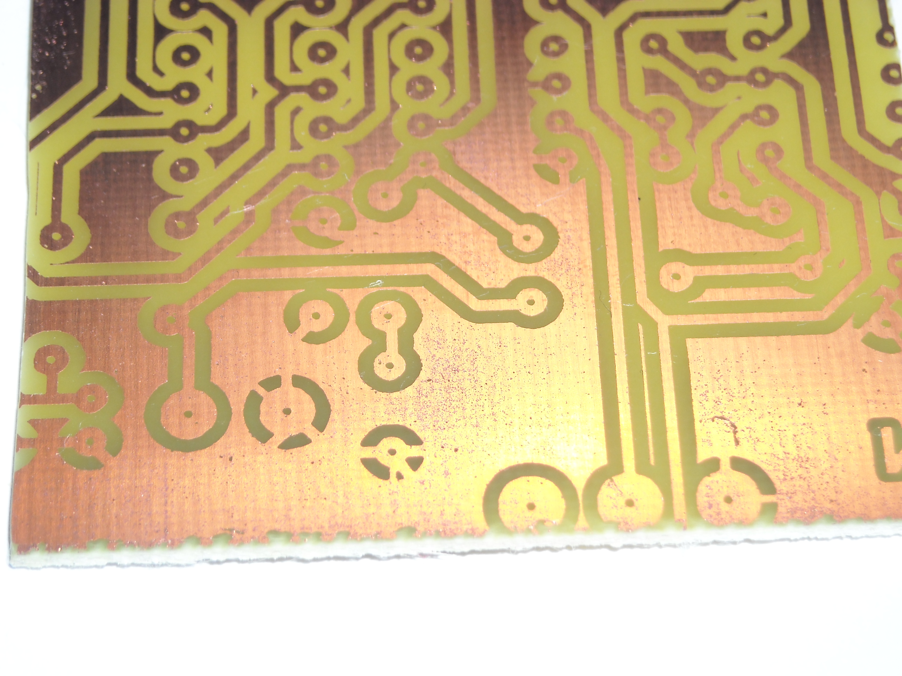

(#) vicsys válasza Panhard hozzászólására (») Máj 28, 2011 /
Elvégeztem a kísérleteket.
A 4 perc az lófütty nálam. Gondolom a Te 5db nagy csövedhez okés. Az egyrétegű film bár jó, de sajna közel sem tökéletes.
