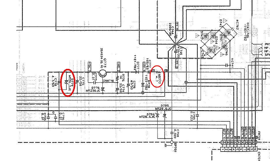

Hello.Nem tudja valaki miért robbant fel a C777?Emelett megegszik az R777 és a 6,2V-os zener is. Egy JVC hifit próbálok életre kelteni.VAn ami már működik de pl a cd nyitó gombra nem reagál,nincsen kijelző meg a végfok reléje sem húz meg.itt a rajz.
(#) matyusz válasza peter1995 hozzászólására (») Máj 29, 2011 /
Esetleg mérd meg a körülötte lévő tranyókat nem zárlatosak-e és a diódákat és persze a kondikat.(kerámiát is) És mérd végig a tápot.

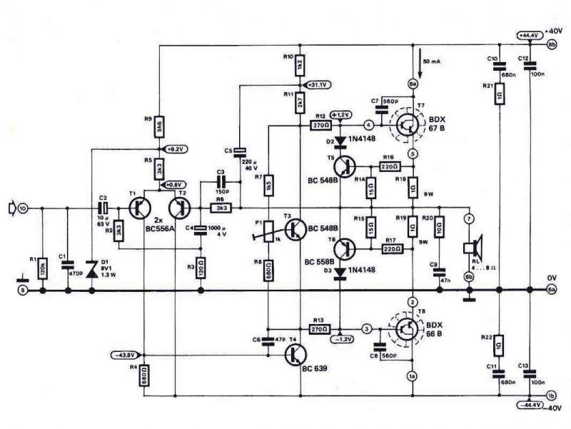

SZiasztok.
Találtam itthon tesla márkájú BDX66C-t illetve BDX67C-t
ahogy nézegettem a neten azt láttam ,hogy erősítőt lehet belőle építeni, de mintha egy nemlétező kapcsolást keresnék.
Valakinek nincs erre az alkatrészre épülő erősítője ?

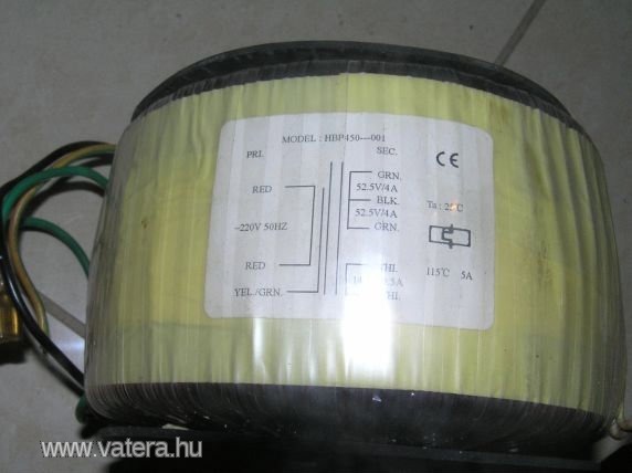

Találtam egy 500 Wattos torois trafót. 2*52Voltos és 2*4 Amper. 8 ohmra elég az Nmos350-hez? 9500 ftért adják. Nem találtam ennél nagyobbat ami ekkora áramot és feszültséget letudna adni. Mondjuk van egy 1.3kWattos de az 2*65v, ez meg igy nemjó mert lekéne belőle tekerni, csak kitudja hogyan van feltekerve a szekunder. Meg hát ez jóval drágább is.
(#) szamóca válasza havranarpi hozzászólására (») Máj 29, 2011 /
Az elektoros darlington őslelet.
De hogy a tesla gyártott ilyet, arról nem tudok.
(#) Bassmester válasza Robi85 hozzászólására (») Máj 29, 2011 /
Attól függ hogyan tekerték, milyen vasra stb... elvileg nem lesz elég a teljes kivezérléshez. Jó esetben, dinamikus zenével hajtva képes lesz leadni 250W-os impulzusokat sztereóban, de többre ne számíts.
(#) kadarist válasza havranarpi hozzászólására (») Máj 29, 2011 /
Nekem ez nagyon bejött. A rövidzárvédelmet ugyan kispóroltam, de nem volt gond még vele. A 100W-os biztosan szépen szól, ki van próbálva.

(#) Robi85 válasza Bassmester hozzászólására (») Máj 29, 2011 /
Uha 250Watt az 500as trafóval? Az nem rossz akkor. Teljesen szerintem soha nemlesz kihajtva mert a hangfalaim csak 200Wattosak / 8 Ohm. Akkor mostmár megmerem venni. Erről a trafóról lenne szó ami a képen látható.
Igen, nagyjából akkora csúcsokra számíthatsz, tiszta dinamikus zenével. Szinuszos-műterheléses teszten nem jósolható 2x200W-nál több, de ez attól is függ, hogy mennyire lehet túlterhelni a trafót. Ha bírja és nem melegszik nagyon, akkor egészen meglepő teljesítmény is kivehető lesz belőle, persze nem tartósan egyhuzamban. Majd próbáld ki ha elkészül, kiváncsi vagyok a mérés eredményére.

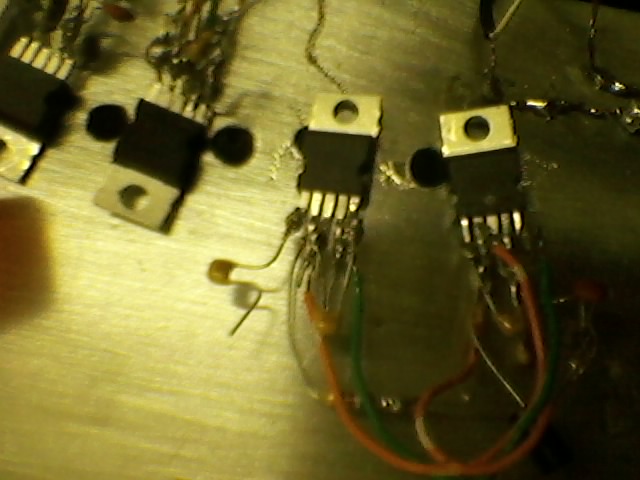

(#) deadlyroberta válasza pucuka hozzászólására (») Máj 29, 2011 /
Jó hát annak a 10 darab alkatrésznek minek nyák?
Germániumosat már azért megcsinálom normálisan.
Mérni sajnos nemtudok, mert nincs hozzá semmi müszerem. Csak hallás alapján és vizuálisan tudom ellenőrizni a hangszórón, hogy mekkorát mozdul. De szerinted ez a trafó amit mutattam van 500 Watt? Elég súlyos darabnak nézem.

(#) havranarpi válasza kadarist hozzászólására (») Máj 29, 2011 /
Köszi a segítséget ,de a djvu formátumot nem viszi a gépem
Én nem erőltetem, de itt is fenn van a teljes leírása.
Egyébként bármilyen darlingtonos végbe berakhatod, aminek a paraméterei nem lépik túl a megengedett határadatokat.
Így kép alapján ránézésre lehet annyi, de csak terhelve fog kiderülni hogy mennyire bírja a kraftot.

(#) peter1995 válasza matyusz hozzászólására (») Máj 29, 2011 /
Már mértem de minden jó.A tranyó nem tárlatos a kondik s e mutatnak rosszat és a diófák is jók.
Esetleg ha ott van zárlat amit táplál attól füstölhet ez a rész?Csa a kérdés hogy mit táplál...
A 2x200W/8 Ohm -ot két 7294 híd is tudta volna kb féláron és ahhoz elegendő lett volna egy 500VA - 2×30V AC toroid.
