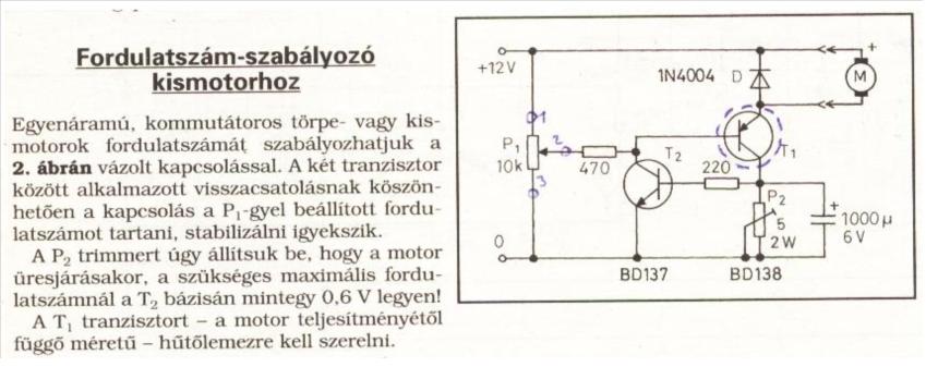

Mégegyszer Bocs. Na azon törtem a fejem hogy van egy 12v-os szabályzom és az optocsatolónak is 12v kell és akko összepárosítani őket
A 12v-os fordulatszám szabályzója nem motorra meg hanem az optocsatolra. Nem tudom ez így elképzelhető-e. A kapcsolásokat csatolom.....
Az az érzésem, hogy ez nem megy.
A te optód csak ki és bekapcsolja a triacot.
Igazad van. Tegnap elött összerektam a 12voltos szabályzót tökéletesen megy aztán ma a triakkos részt és izzó csak szép ovatosan előszőr csak 60v az megrázott
csak az ovatosság kedvéért És az izzót csak ki-be tudtam kapcsolni :no: Milyen optocsatoló kellene?
Erről már volt szó valamelyik topikban, csak más célból.
Hirtelen nincs válasz erre és így. Ha ragaszkodsz az optóhoz, akkor egy tirisztor + graetz felhasználásával lehet egy gyújtókört csinálni, akkor pedig mehet az optós leválasztás.
Összevágtam egy lehetséges verziót...
Talán nem hibás... A trimmer 10 k-s elég, a LED áramát szabályozd.
Ok kössz majd holnap kipróbálom :yes: :yes:
