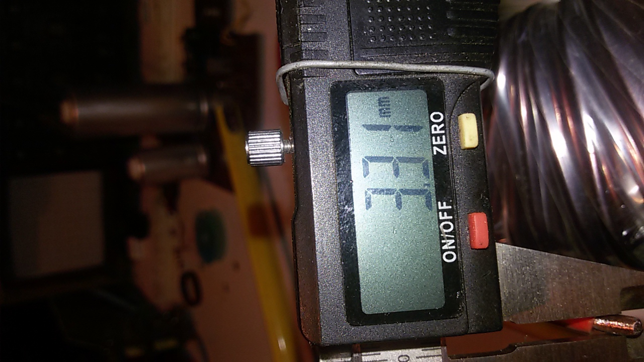

Sziasztok van egy 2Kw leválasztó toroid trafóm,220/110V lehet belőle csinálni 2x60vAc? Persze tekeréssel
Alkalmas lenne rá?
Egy ekkora teljesítményű toroid szekunderét még úgy sem kutyafüle kézzel tekerni, ha több párhuzamosan fogott vékonyabb huzalból csinálod, mert 3 kéz is kevés hozzá. Amit megpróbálnék a helyedben - feltéve hogy nem ragaszkodsz a 2x60V-hoz hanem elég a 2x55V is - , hogy megnézném a szekundert hogy hány sor van egymáson, néhány menetet pluszban rátekerve ki lehet számolni. Aztán ha nincs túl mélyen akkor megkeresném a szekunder közepét és kivezetném. Ehhez kell a műszer végére egy tű, amivel át tudod bökni a huzal zománcrétegét, és meg tudod keresni pontosan azt a menetet ahol a szekunder közepe van. A felette lévő réteg(ek)et természetesen ott el kell csípni, majd a művelet befejeztével összeforrasztani.
Nem egyszerű a feladat, és a végeredmény sem lesz szép, de még mindig könnyebb mint az egész szekundert kézzel újratekerni. Csináltam már ilyet vagy 15 évvel ezelőtt, és azóta is működik a trafó. De csinálhatsz rá teljesen új szekundert is, ha a kellő keresztmetszetben rá tudod tekerni és feszíteni a huzalt.
Köszönöm pont ez járt a fejemben a közepet megtalálni 2x55vAc is elég
Sziasztok kérdezném ha tekerek fel egy szekundert melyik a jobb drót? A példa kedvéért 2mm vagy 2x1mm? köszönöm
Ha kiszámolod, a 2 mm átmérőjű drótnak 2x akkora a keresztmetszete, mint 2x 1 mm-es drótoké. Ránézésre is... nyiván 2x akkora ampert is bír ki.
Ugy gondoltam hogy párhuzamosan tekerve a 2x1mm minden kivezetésre
Én is..- rajzold le a nagy kört ( 2mm ), ha képileg is látni akarod és abba 2 kicsit ( 2 x 1 mm ), ami éppen belefér és rögtön kiderül, mi esne le.

Az átmérő meg a keresztmetszet az nem ugyanaz. A vastagabb az meg relatív, mert ugyan a rézhuzalon lévő manapság használatos poliészter-imid és poliamid-imid bevonat mechanikai szempontból elég strapabíró, de nem a végtelenségig. Ha csinálgattál esetleg SMPS trafókat akkor ismerős lehet a dolog, hogy szinte késsel is alig lehet a huzalról lekaparni a lakkot.
Viszont minél kisebb rádiuszra hajtod meg, annál nagyobb az esélye hogy ott idővel sérülni fog a lakkréteg. Ilyenkor sajnálom hogy nem fényképeztem le olyan szétbontott trafókat, amiket több mint 40 évvel ezelőtt készítettek, és amiken jól látszik amiről beszélek. Nagyon sok helyen a hajlításokban egyszerűen kettétört a lakkréteg a huzalon, mert ugye az évek során szárad, és veszít a rugalmasságából. Ha az ember ezzel a plusz néhány dologgal tisztában van, akkor tudja hogy hogyan készítsen olyan trafót - akár házilag is - ami örökös. Végül ha megnézed egy nagyobb teljesítményű toroid szekunderét akkor láthatod, hogy a nagyobb keresztmetszetet nem vastag huzalból, hanem több, párhuzamosan tekert vékonyabb huzalból alakítják ki.
