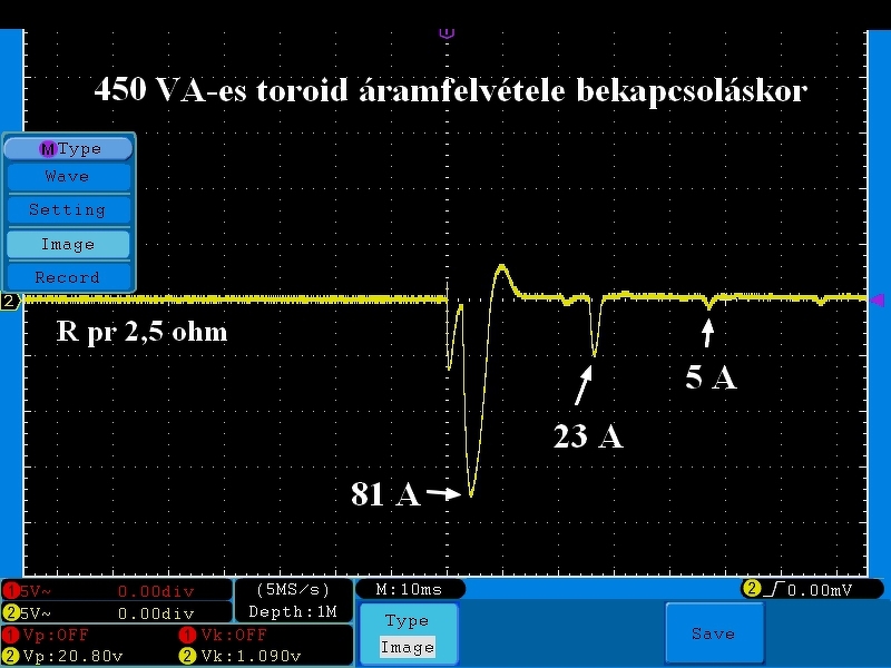

Ha van a trafó előtt lágyindító akkor nem csaphatja le a kismegszakítót. Betettem már egy két helyre ezt a képet, de akkor beteszem ide is, hogy hogy is indul egy toroid, mekkora áramlökéssel, ha nincs előtte lágyindító. Jól látható, hogy a negyedik periódusnál már szinte le is csökken az áramfelvétel az üzemi környékére, tehát ha csak fél másodpercet késleltet a lágyindító már az is bőven elég. Nem úgy mint mondjuk a kapcsolóüzemű táp esetén, ahol ennél valamivel hosszabb idő mire a primer puffer feltöltődik.

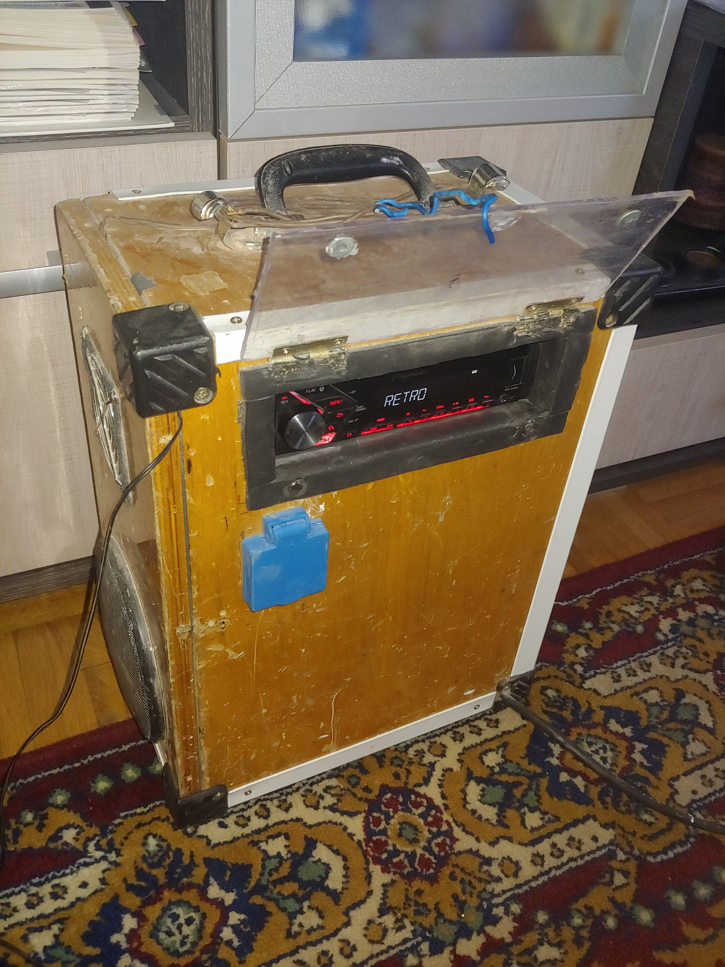

Amúgy a súly is nagyon lényeges és szerintem ez a trafó nem 1.5-1.6Kiló?

Ennek a doboznak az utódjában lesz beépítve a toroid, aminek most a súlya 8.6Kg.
Jelenleg 2.0 ami 2.1-re lesz új dobozban újjáépítve és a súly nagyon is nem mindegy.
Van egy másik hasonló mobil zenedobozom is ami 20-bútórlapból stb...stb na azt a 20Kg-jával cipelni köszönöm nem.
