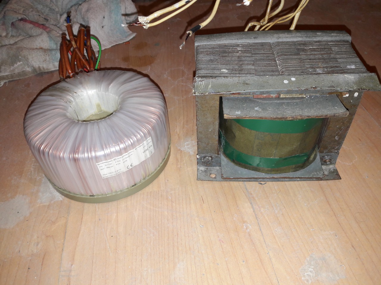

(#) gordonfreemN válasza Cinema hozzászólására (») Feb 4, 2018 /
Köszönöm a tanácsokat.
Nem tudom egyértelmű e a képekről, hogy az alsó műgyantás 10mm-es rész is a középső kiöntéshez tartozik. Ha kifúrtam akkor ütve csak simán leszakad majd a külső szigetelésfóliával együtt ez a vastag talp rész?
Másik kérdésem, hogy ha 12V-ot szeretnék és 80A-t akkor egy extrémebb 5A/mm2 áramsűrűséggel számolva is 16mm2 keresztmetszetű vezetékre lenne szükségem.
Ezt érdemesebb lenne 3db 6-os vezetékből rátekerni, a kérdés hogy lehet ilyet kapni és kézzel fel tudom e tekerni?
Bár a feladat okán nem gond ha igénytelen lesz a kivitel max én szégyenlem magam, és megtekerhetem 3x6 mkh-val is?

(#) gordonfreemN válasza Ge Lee hozzászólására (») Feb 4, 2018 /
Aha értem. Na van végül is egy nagy, azt hiszem M magos trafóm majd megnézem annak a teljesitmenyét és kínzom azt a feladatra.
Ezt a kW-osat meg félreteszem.
Hogyan tudom kiszámolni a gerjesztését az 500W-os toroidnak?
Egyelőre azt tudjuk, hogy 50mA az Iü (236V-tal) és szekunder oldalon 4x39V van 1.3-mas huzallal.

Így megtekerve már sehogy, mert kellene tudni hozzá a vasmag keresztmetszetét. Irányadónak tudok mondani kettőt, egy 300VA-esé 8,1cm2, és egy 400VA-esé 9,45cm2. Az 500-asé valahol 10,5 és 11,5 között lehet, azzal lehet számolni. A voltonkénti menetszámot pedig meg tudod mérni, megszámolod hány menet adja ki azt a 39V-ot. Vagy rátekersz vékony huzalból 10-12 menetet és megméred a feszültségét.
Ennél az 500VA-esnél ami nálam van ez 3m/V mert 12 menet kereken 4V-ot ad.

A fényképed szerint ez 1000 VA-es, nem pedig 500. Az általad számolt 3*6-os rézvezeték átmérőben ~2,8 mm. 3-assal sokszor dolgoztam régebben. Jól kezelhető normál tekercsen, toroidon kissé nehezebb. 3 mm-es az 7 mm2 keresztmetszetű. Nem számolgatnod kellene a gerjesztését, hanem rátekersz néhány menetet, megméred a feszültséget és visszaszámolod a voltonkénti menetszámot. Szerintem 1 vagy akár kevesebb is lehet.
Amekkora lyuk van a közepén, azt a 12 menetet műanyag szigetelésű 25 mm2-es hajlékony kábelből is belefűzögetheted.

(#) gordonfreemN hozzászólása Feb 4, 2018 /
Mutatom a lehetséges jelöltet (ne vagyok túl bizakodó).
Kérdés a tejesitménye.
Magméret:
47mm×60mm.
Az 500W-os toroid üresjarati áramai pedig:

A menetenkénti feszültség pedig:
230V esetén
10 menetet tekertem rá azzal 4,1 VAC-t mértem. Tehát 0.41V 1menet. Akkor ha 38.2VAC 1 szekunder a 4 ugyanilyenből akkor 93.2 menet egy szekunder. Vagyis 93.2×230/38.2=561.15 menet a primer.
Mérete:
50mm×35mm kb a vaskeresztmetszet amúgy huzallal 130mm az átmérő és 55mm a magasság

(#) erbe válasza gordonfreemN hozzászólására (») Feb 4, 2018 /
A lemezelt trafóból akár egy kisebb hegesztőt is ki lehetne hozni. Normál trafóként felhasználástól függően 500-630 VA. Nyugodtan rátekerheted a 12 V 80 A-es szekundert. Nem írtad még a felhasználás célját.
A toroidnál tévesen becsülöd a vasmagot. 50 mm-nél alacsonyabb lesz. Többet foglal a tekercselés és a szigetelés, nem fér bele az 55 mm-be. Valószínűleg a szélesség is kisebb lesz.
Jók azok az üresjárati áramok. Az érték függ a vasanyag minőségétől is.
(#) szucsistvan123 válasza gordonfreemN hozzászólására (») Feb 4, 2018 /
Én tekercseltem egy olyan trafót ami neked van (a nagydarab lemezest)
Nekem kb 29cm2 volt a vas keresztmetszet.
Így sikerült belőle kihozni kb olyan 720W-ot 1T gerjesztéssel, 2,5A/mm2.

(#) erbe válasza szucsistvan123 hozzászólására (») Feb 4, 2018 /
Nem egy nagy csoda az a mag, elég régi, de ebben a méretben fel lehet vinni 1,2 T-re a gerjesztését. Igaz, az üresjárati árama nem 50 mA lesz, de még elfogadható.
Minden a felhasználás körülményeitől függ, amit a legjobban igyekeznek titkolni a kérdezők.
Pedig azzal kellene kezdeni ahhoz, hogy korrekt tanácsot tudjunk adni.
