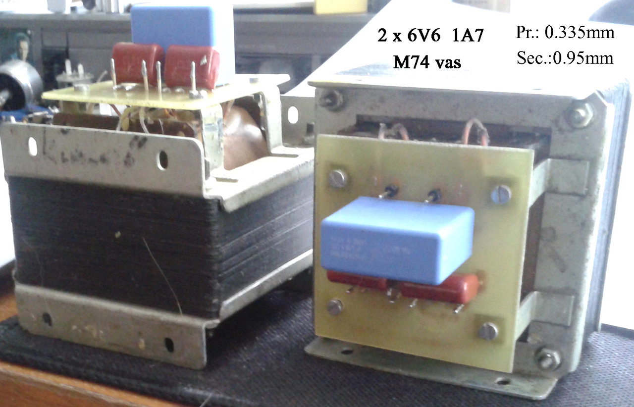

Újabb élmény a BEAG 100V-os vasakkal. 2 db fűtőtrafót készítettem, M74-es vasakkal.
A régi táblázat szerint 5.4 m/V helyett ca. 5.7m/V-al tekertem meg.
Ezek a vasak jók voltak. A hipersziles gyorsmérés 18mA volt 220V-nál, a lemezekkel végleg összeszerelve 0.22mA adódott.
A Gyártótól ilyen minőségű vasak voltak/vannak a kültéri hangoszlopokban található M85B vonaliakban is, szerintem azokból is érdemes kimenőt készíteni.
Kár, hogy szinte 100%-ban a műgyantázásos impregnálás miatt azokról le kell vágni a csévét.
(#) granpa válasza Orbán József hozzászólására (») Márc 2, 2018 / 1
Izé,... 220uA? Az nagyon jó vas.

(#) Orbán József válasza granpa hozzászólására (») Márc 2, 2018 /
Köszönöm, úgy nézett ki, szupervasat találtam... De nem. Amper az.
@ boti2
Egyszer egyet sikerült nekem is, mert a cséve megmozdult. A másodiknál csak a cséve oldala - eltört.
De lehet venni csévét, boltit 3-500Ft/db, így nem kíméltem őket.
A műgyantázás miatt a lemezeket késsel kell szétfeszegetni és, bár ugyanolyan sorrendbe raktam le, mégis jópár lemez kiamardt az összerakásnál. Kisebbre kell a teljesítményt venni, a vas attól még használható.
