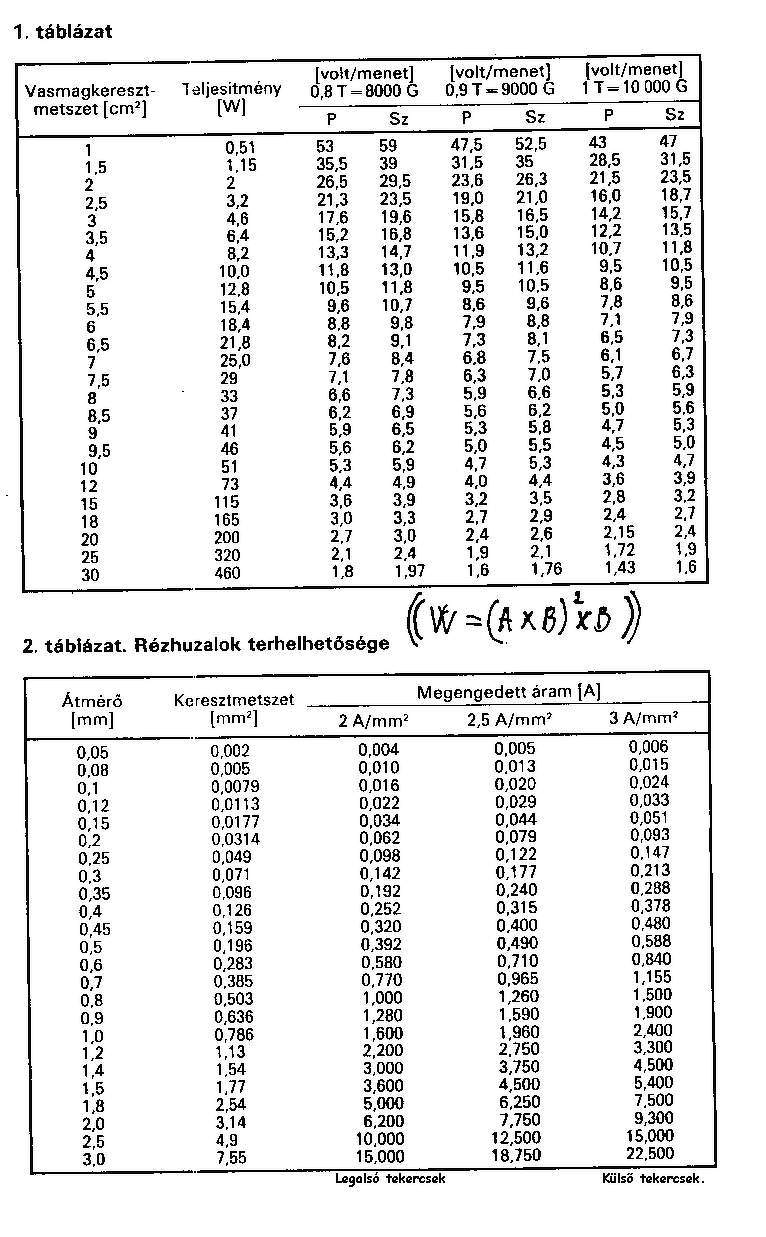

(#) metabo123 hozzászólása Feb 25, 2018 /
Transzformátor tekercselés előtt állok és segítséget szeretnék kérni. Leellenőriznétek a számításaim, amit a csatolásban találtok?
A számításokat a mellékelt táblázat alapján végeztem, a gerjesztést 0,9T-vel a megengedett áramot 2,5A/mm-rel számoltam.
Nem egy nagy teljesítményű magról van szó (~120W körüli a táblázat szerint), de jól jön most számomra, hogy nagy az ablaka, így belefér az a sok szekunder, amire nekem szükségem lenne.
A szekunderek összteljesítménye ugyan többre jön ki, mint amit a primerre számoltam, de egyszerre a két nagyobb teljesítményű szekunder (szekunder 1 és 3) sohasem lesz leterhelve.
Kérem igazítsatok ki, ha valamit nem jól számoltam.

(#) granpa válasza metabo123 hozzászólására (») Feb 25, 2018 / 1

(#) metabo123 válasza granpa hozzászólására (») Feb 25, 2018 /
Sajnos a táblázat volt egyetlen kiindulópontom. Gyakorlati tapasztalatok hiányában nem volt más támaszpontom.
Akkor a tanácsod szerint a primerhez használjak 0,7-es huzalt (mert ilyen huzalom van) abból tekerjek fel 683 menetet. Ehhez a primer menetszámhoz növelnem kell még 5%-al a szekunder menetszámokat (a primer esetében már majdnem 10% a menetszám csökkentés)?
A táblázat is használható; korlátokkal (ez már gyakorlat kérdése). Jó lesz a 0.7 mm-es, >220VA kijön belőle (nem izzasztja meg a vasat ). A szekunder tekercseket úgy méretezd, hogy ennél primer menetszámnál ~10%-kal legyen több. Tehát V/n=3.12, akkor 24 V-ra: ~79 menet (mert primerből le van vonva 5%, a szekunderhez hozzáadva 5%. A többi szekundert is így számold.
Bocs, hogy én: a 104viszonyszám (nem részletezem); a 4.44, összetett tag eredménye (a körfrekvenciából adódik); "B" a gerjesztés (indukció, egységnyi keresztmetszetre) T(esla); "q" vagy "Avas" 1 egységnyi keresztmetszet (cm2), "f"' vagy ("F",ez helytelen) a működési frekvencia (esetünkben 50 Hz).
Az alapképletben m2 szerepel, ezért vannak a gyakorlatban használhatóbb egységekre (cm2) átszámítva a tagok. Régen Gaussal (10-4 T)számoltak, akkor a nevezőben 108 volt.

(#) metabo123 válasza granpa hozzászólására (») Feb 26, 2018 /
Köszönöm a választ és a magyarázatot, sokat tisztult a kép!
Átszámoltam a szekundereket is, remélem ma, vagy holnap meg is tudom tekerni.

(#) Cinema válasza metabo123 hozzászólására (») Feb 26, 2018 / 1
Már "granpa" barátunk részletezte.
(Ne haragudj, azt gondoltam ismered a paramétereket, jelöléseket, mert tekercseltél transzformátort, de látom, hogy nem méreteztél, rendben, semmi baj. Én kérek elnézést.)
N = az 1V-ra eső menetszámot jelenti,
10.000= viszonyszám,
4,44= egyszerűsített viszonyító szám,
B= vasmag gerjesztésének a mértéke itt Tesla-ban megadva. (1Tesla= 10.000Gauss),
A, vagy q= vasmag hatásos keresztmetszete, (ami cséve belsejében mérhető), négyzetcentiméterben,
F, vagy f= a működési frekvencia, többnyire 50Hz, nálunk legalábbis.
Az "x" a szorzójel lenne, persze szebben is fel lehet ezt az egyenletet írni, de talán sokadik leírás után már érthető.
Az áramsűrűség jele a J, vagy j - amivel a huzal keresztmetszetét határozzuk meg a szükséges áramterheléshez. Ezt táblázatokból a vasmag méretei, típusteljesítménye alapján lehet meghatározni és azzal kell a huzalkeresztmetszetet kiválasztani, - amit ellenőrizve a menetszámokat - ki kell számolni, hogy befér-e az ablakba a szükséges huzalmennyiség. Ha semmilyen adat nincs, akkor lehet a 2,5A/mm2-es áramterhelhetőséggel számolni a huzalvastagságot.
A veszteségek kiegyenlítése miatt a primernél kisebb értékkel, a szekundernél pedig, magasabb menetszámmal számolunk. Minél nagyobb teljesítményű a transzformátor, annál kisebb a huzalvesztesége, tehát akkor lehet az 5% helyett (kb.250VA-ig) például, 3%-os veszteségekkel méretezni, a 300VA teljesítmény fölötti transzformátorokat.
